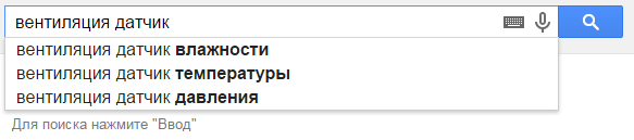

Клапауций 999
Зарегистрирован: 06.06.2015
Puhlyaviy пишет:
осталось теперь выяснить чем же измерять изменение давления...
давление измеряется датчиками давления - я бы смотрел на механические мембранные, но нынче модно всякие электронные - можно и их попробовать.
ты смотри, шо говорит - нажмите "Ввод".
где на вентилляционном пульте кнопка "Ввод"?
