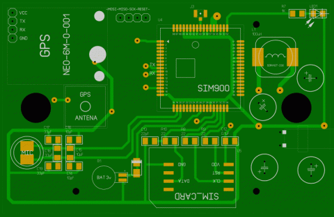

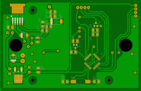

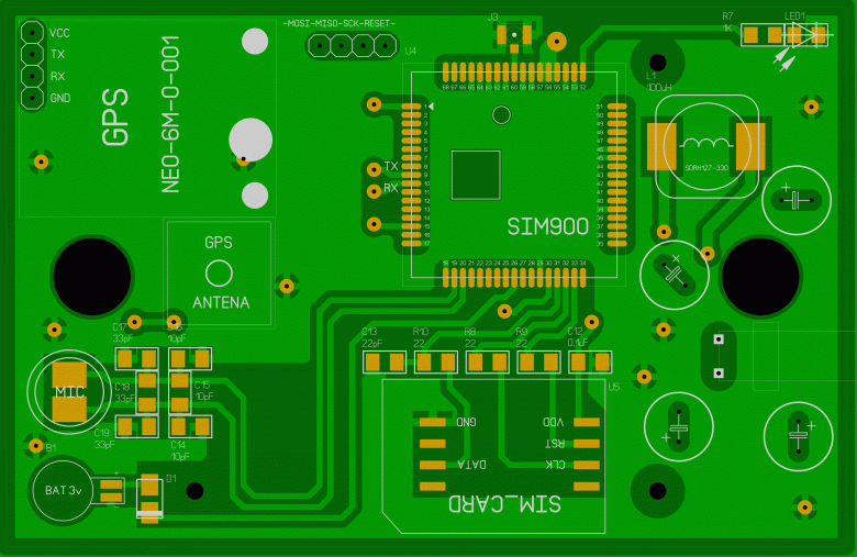

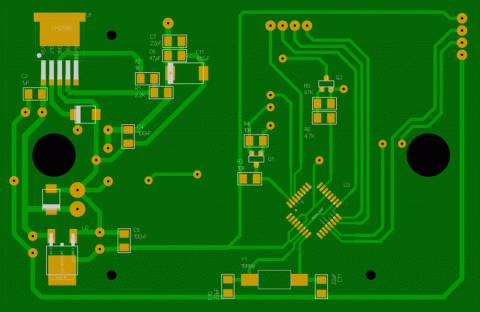

Всем доброе утро! Решил я собрать одно устройство так называемый GPS\GSM трекер))) Но так как знаний очень мало, возник вопрос как правильней развести на плате "землю". Плата двух сторонняя. Подскажите какой из вариантов более правильный?
Вариант 1 верх:
Вариант 1 низ:
Вариант 2 верх:
Вариант 2 низ:
gena
Зарегистрирован: 04.11.2012
  Первый вариант выглядит предпочнительнее ввиду наличия полигонов земли. Ещё полигоны земли не помешали бы в районе микроконтроллера. Не пожалейте и блокировочных конденсаторов (0,1 мкФ) между землёй и питанием по плате, желательно ближе к микросхемам.
