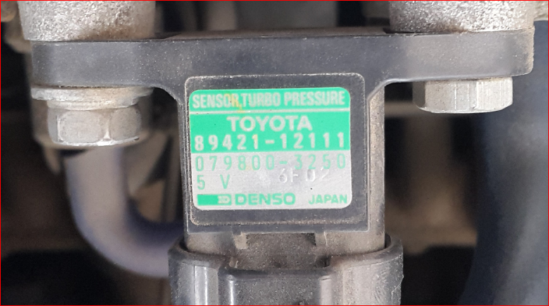

Суть проблемы:
Есть сенсор меняющий напряжение от 0 до 5 вольт, подлючаю его к ардуине(nano) пытаюсь считать вольты показывает "погоду", как считать вольтаж я знаю но неработает. Причем если смотрю мультиметром по контакту а2(на него подключен сенсор) все пучком 1.36v но ардуино в упор считывать не хочет. Когда отрубаю сенсор и подаю на этот же контакт питание от контакта 5v ардуино все считывается как надо и показывает 5v.
Я очень нуб в этом деле и в упор не могу понять в чем проблема считываю так:
float vBoost=analogRead (A2)* (5.0 / 1023.0);
ЗЫ: Мультиметр по контакту A2 показывает все отлично!

тип сенсора, подключение, код ?
float vBoost=analogRead (A2)* (5.0 / 1024.0);
почитайте про открытый коллектор ( эммитер ) сенсоров, внутренний подтягивающий резистор пина МК, делитель напряжения

про сенсор, на 5v имеет 3 контакта(земля,  сигнал,плюс) в зависимости от изменения давления меняет вольтаж на сигналном контакте. Все короче как обычно.

1,34 V - нормальное значение для никуда не подсоединённого входного каскада TTL-логики-МК....
он будет работать как приёмник помех и на выходе при считывании будет показывать розовый шум ( рандомные-типа значения ) , хотя вольтметр при этом покажет СМЕЩЕНИЕ ВХОДНОГО КАСКАДА, ожидающего сигнала LOW или HIGH.....
система ? тип датчика ? схема ? код ?
SU-27-16
SU-27-16 аватар
Зарегистрирован: 13.08.2012
датчик давления во впускном коллекторе ? по функции - датчик опережения зажигания-искрообразования ? при отключенном разъёме движок работает, но тупит при "тапок в пол" ?

Датчик показывает давление/разряжение во впускном коллекторе. Устройство датчика следующие(насколько я знаю): внутри мембрана прикрепленная к переменному резистору чем больше давление в коллекторе тем меньше сопративление.
Вот данные которые я получил с помощью мультиметра измеряя показания на выходном контакте датчика..бар единица измерения давления.
-0.65 бар 1.36v
0 bar 2.5v
0.1bar 2.7v
0.2bar 2.9v
0.3bar 3.1v
0.4bar 3.3v
0.5bar 3.5v
0.6bar 3.7v
0.7bar 3.9v
0.8bar 4.1v
0.9bar 4.3v
1.0bar 4.5v
1.1bar 4.7v
1.2bar 4.9v
Схему скинуть не могу ибо нужно рисовать а я с мобилы, скину завтра.

Датчик работает в штатном режиме и шлет сигнал на ЕБУ. Моя схема нуждается в показаниях некоторых родных датчиков, один из них и есть датчик наддува. Поэтому я просто подпитался к сигнальноиу проводу в попытке считать вольтаж.

Порт работает+ менял по 3м портам a1 a2 a3 нигде не работает. Причем когда я убираю сигнал с датчика и напрямую кидаю на а3 сигнал с ардуиноских 5v все показывает отлично.
Только сейчас понял когда ответ про 5v писал... :( я идиот. Когда я смотрю с ноута у меня с датчиком разные gnd ибо у меня это usb а у датчика это аккум.
Большое спасибо за помощь.
