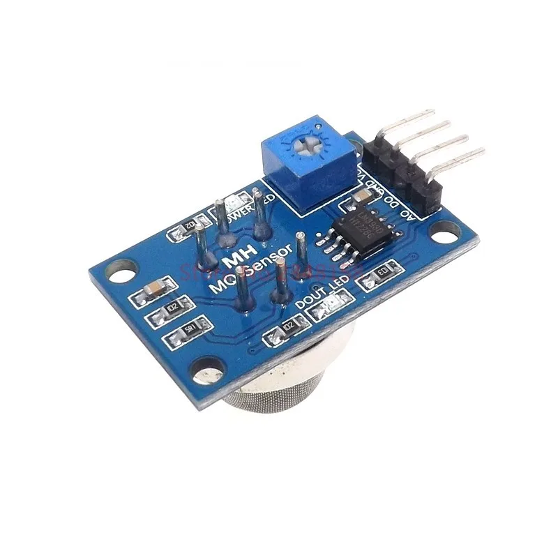

Таковыми мне в мечтах виделись разнообразные MEMS датчики, созданные на базе MOX/MOS (Metall-Oxide Semiconductor) технологии.  Серию MQ-x я всегда отметал по простой причине: калибровать в быту их возможности нет, а опираться на измерения непонятного в безразмерных единицах - бессмысленно.

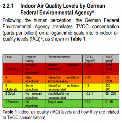

Однако, в документе Total Volatile Organic Compounds (TVOC) and Indoor Air Quality (IAQ). SGP30 TVOC and CO2eq Sensor, разделе "2.2 Standards for Indoor Air Quality (IAQ)" всё же можно ознакомиться с некоторыми стандартами, определяющими вредность концентраций вышеуказанных соединений.
Необходимость раздельных измерений VOC и C02 разъясняется иллюстрацией из справочных материалов по датчику iAQ-core:

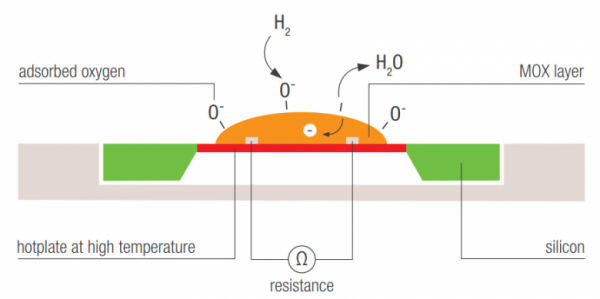

Для внезапно заинтересовавшихся тем, что же такое MOX и как он измеряет, у меня есть краткий ответ с картинкой:
Красная полоса греет оранжевую каплю, потом неонка мигает и думатель, стало быть...
Выражаясь же заумно - внутри сенсора установлен микроскопический нагреватель, который изменяет температуру нанометрового слоя оксида металла. Вследствии чего, кислород поглощённый частицами оксида металла, вступая в реакцию с целевым газом, теряет свои электроны. Это приводит к изменению сопротивления слоя, которое и регистрирует измерительная система датчика.
Более любопытные читатели, желающие знать как один и тот же MOX различает газы, тоже не останутся в неведении - разгадка заключается в том, что газы вступают в реакцию с оксидом металла при разных температурах. Таким образом, манипулируя температурой нагревателя, можно "нацелить" измеритель на определённый газ (к сожалению, пока не могу вспомнить, где видел соответствующую иллюстрацию).

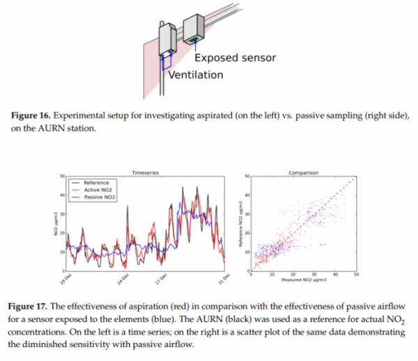

Как ни странно, но расположение датчика в объёме анализируемой смеси газов имеет критическое значение.
Теперь, когда этот факт известен, всё, казалось бы, просто - нужно взять и выбрать правильное место. Но эсперименты показывают, что придётся попотеть: 3D Gas Distribution with and without Artificial Airflow: An Experimental Study with a Grid of Metal Oxide Semiconductor Gas Sensors
После изучения результатов эксперимента находим место и... Использование датчика без должного контакта с окружающей средой так же обнуляет практическую ценность мониторинга. В частности, результаты исследования, приведённые в Practical Use of Metal Oxide Semiconductor Gas Sensors for Measuring Nitrogen Dioxide and Ozone in Urban Environments показали, что отсутствие активной подачи анализируемой смеси газов существенно искажает результаты измерений.
Что же, проявляем инженерную выдумку, дуем на сенсор и понимаем, что даже активное "овоздушивание" может привести к неожиданным результатам, если оно устроено неправильно. Так, например, Sensirion рекомендует располагать модуль SVM30 в вытяжной зоне вентилятора, а сам воздушный поток направлять в сторону датчика
SGP30 во избежание конвективного нагрева (через воздух) сенсора температуры и влажности, который требуется для повышения точности измерения концентраций газов.

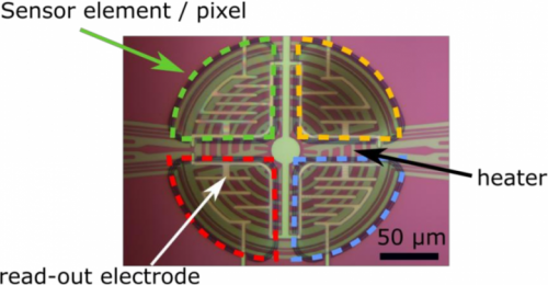

Конструктивно датчик SGP30 представляет из себя миниатюрное изделие (2.45*2.45*0.9 mm^3 DFN package). Внутри у него MOX и разная электроника, которую не видно.

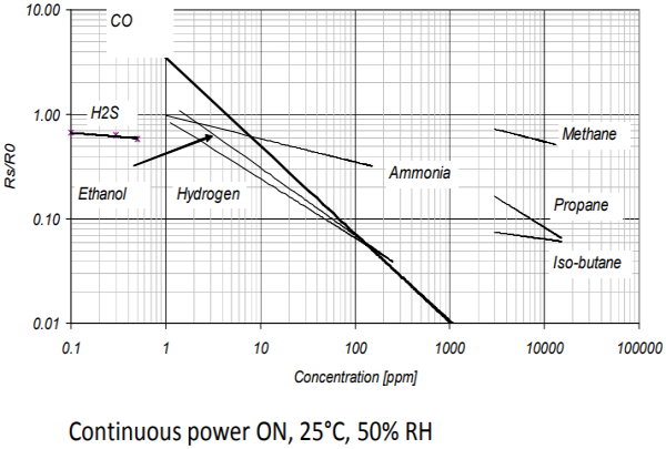

Номограмма (MiCS-5524 datasheet), показывает, что графики этанола, водорода и диоксида углерода линейны, следовательно можно предполагать, что небольшая магия позволяет получить из двух значений одно.
Так, как моё химическое безобразование не позволяет произвести адекватные выводы из найденных сведений, предоставляю читателю возможность самостоятельно сделать вывод о релевантности результатов, полученных математическими методами.

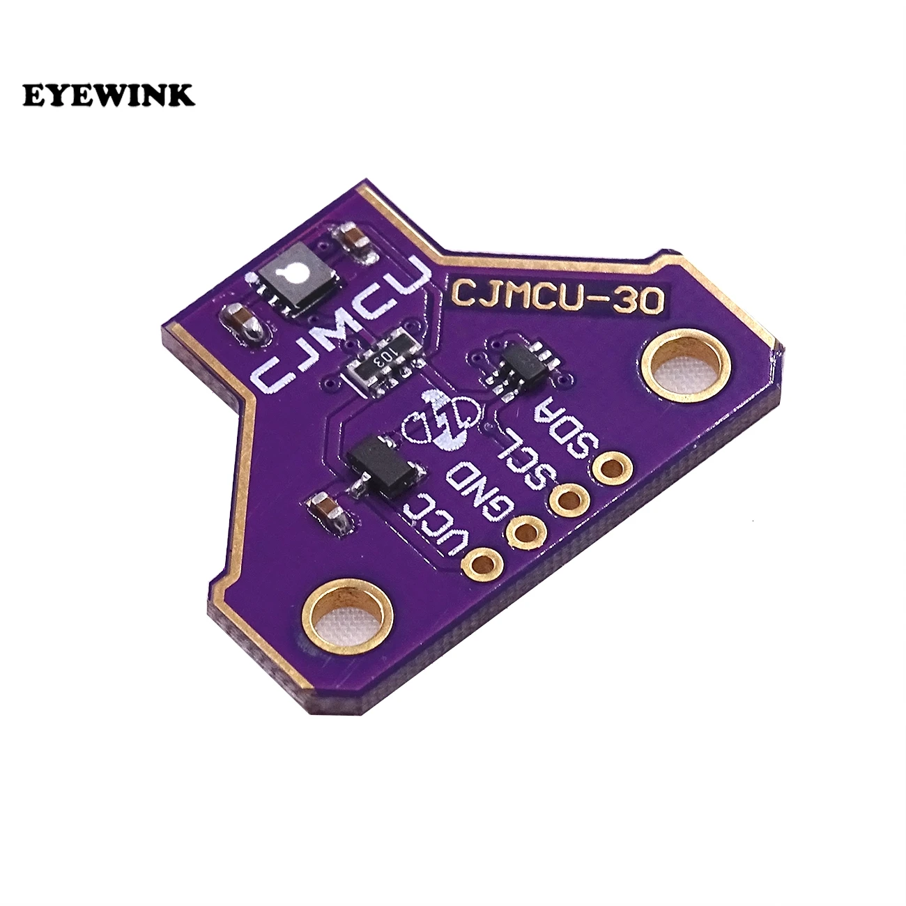

Пайка DFN package мне не по зубам, посему пришлось заказать на Aliexpress модуль CJMCU-30. Первый блин, как водится, вышел комом - после подключения датчика к Arduino, я увидел странные и неожиданные значения концентраций.  Расследование показало, что схема питания модуля дала на сенсор 4.2V при максимально допустимом в 1.98V.  После покупки и получения второго экземпляра, вооружившись паяльником и крепким словом, я снял с платы LDO-стабилизатор, загнул ему ногу выхода и припаял обратно. Убедившись в том, что он выдаёт 1.8V, восстановил питание сенсора и приступил к тестированию, о результатах которого напишу позже.

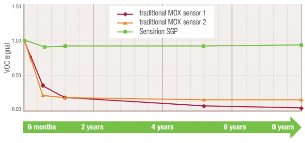

Увеличенное время жизни датчика
Штука полезная, если верить иллюстрации из рекламного проспекта - кому же захочется через каждые полгода-год производить замену?

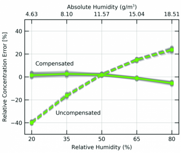

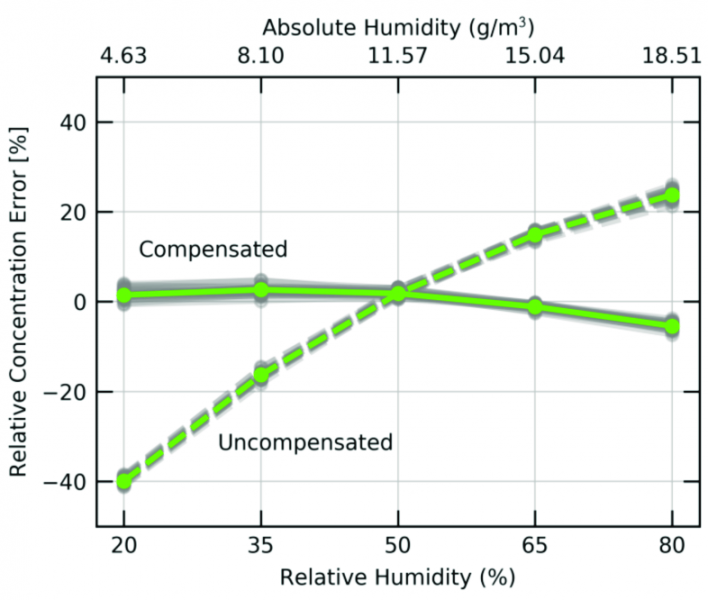

Компенсация искажений измерений
Нескомпенсированная влажность - это плохо. Так говорят нам результаты чужих экспериментов.
Во избежание ошибок измерения Sensirion предоставляет возможность специальной командой указать датчику текущую абсолютную влажность воздуха, которая будет учтена при расчёте концентрации. Для этого, в паре с SGP30, рекомендуется использовать датчик влажности/температуры. Требования к нему невысоки. Так, например, в модуле SVM30 устанавливается SHTC1 (accuracy of ±5% RH and ±1°C).
В том случае, если пользователь не применяет компенсацию, в расчётах применяется значение абсолютной влажности (11.57 г/м^3), соответствующее 50% относительной влажности и температуре 25C.
То, что "нескомпенсированные" показатели отличаются от "скомпенсированных", я проверил надышав в пакет, где находились SGP30 и SHT21:

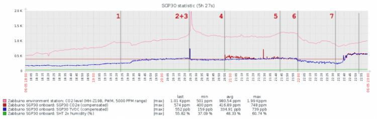

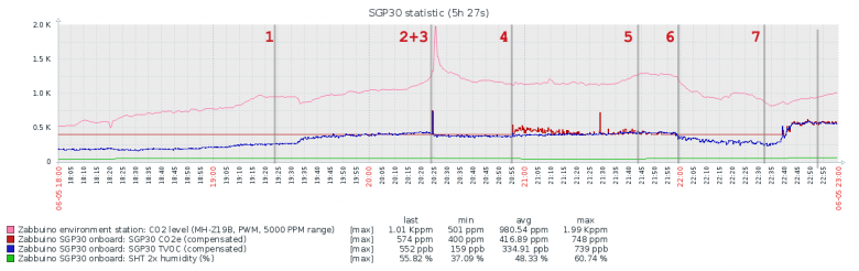

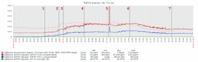

Тест #1, пассивная конвекция
Специальный стенд не делал, раскрутил работающее устройство с MH-Z19B (CO2) на борту и прикрутил рядом (3 см дистанции) SGP30+SHT21 (CO2e, TVOC). Куча лежала на высоте 1.7м, в стороне от сквозняка.
Испытывал всё дома, поэтому рядом ходили люди, звери, дышали, гоняли газы по комнате.
Картинка кликабельна.
1) Положил рядом с датчиками икеевскую ароматическую свечу (маленькую). Значения CO2e и TVOC начали расти, CO2 - в пределах погрешности;
2) Свечу убрал, но вокруг начали ходить. CO2e и TVOC продолжили расти, CO2 - тоже начал увеличиваться;
3) Приоткрыл дверь на балкон (он обшит). Особо ничего не изменилось, но CO2e немного пометался. Видимо что-то залетело из веществ;
4) Поджёг рядом греющую свечу. Уровень CO2e немного подскочил, TVOC не особо поменялся, CO2 не изменился.
5) Потушил свечу. С дымком CO2e и TVOC резко подскочили. CO2 немного поднялся позже.
6) Начал более активное проветривание (открыл ставни на балконе). Уровень CO2e начал снижаться быстрее, TVOC - медленнее. CO2 падал на глазах.
7) Закрыл ставни и дверь на балкон. Концентрации CO2e и TVOC перестали уменьшаться (но не росли), CO2 поползла вверх.
Ситуация неоднозначная. CO2e и TVOC меняются почти синхронно, CO2e отстаёт по реактивности от CO2 и, иногда, они просто ведут себя по-разному. В "спокойном" состоянии CO2e значительно ниже, чем CO2. Создаётся впечатление, что алгоритмы расчёта CO2e в SGP30 всё же не справляются с расчётом уровня, сравнимого с CO2 NDIR-датчика, и витающие вокруг MOX-сенсора иные газы, приводят к завышенным показателям в том случае, когда вокруг кипит деятельность и заниженным в спокойной обстановке. Позже повторю опыты в "активном" режиме - с обдувом.

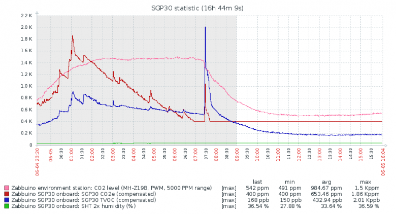

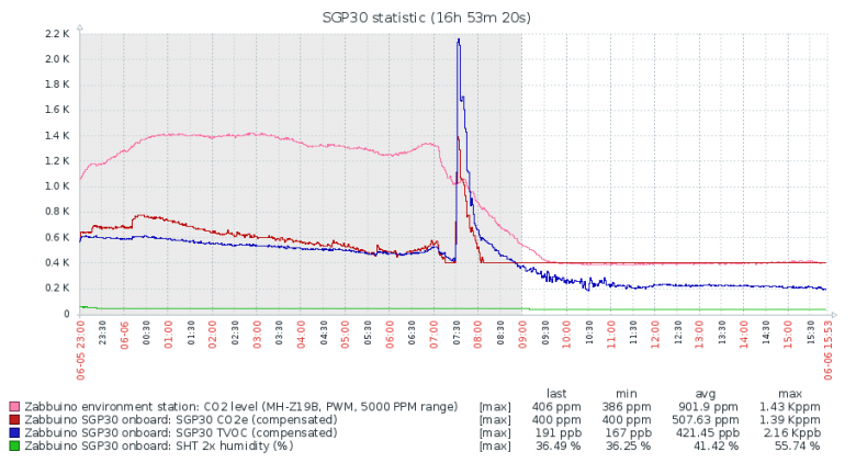

Тест #2, активная конвекция
Поставил рядом с датчиками вентилятор на 120мм, включил ему пониженные обороты. Сценарий тот же, что и в тесте #1
В принципе общая картина та же, за исключением одного: CO2e как днём упал в 400PPM, так и, преимущественно, находился в нём во время тестирования. Пришлось даже дышать на него, чтобы проверить - жив он или нет. С влиянием обдува это не связываю, так как на присутствие людей (изменение CO2 на NDIR-сенсоре) он не реагировал и до начала эксперимента, пока вентилятор не был включен.
Почему он себя так вёл - я не понял. Прямо сейчас (сутки спустя после теста #2) я смотрю на график - CO2e повторяет линию CO, но показывает меньше на треть.
...конечно, у каждого производителя свой алгоритм обработки данных и в данной ситуации сложно разбираться без эталонного прибора.
Ещё правильней было бы собрать два стенда (MH-Z19B+SGP30+SHT21) и помещать из в различные условия, но спонсора у меня, увы, нет (но если появится - будет неплохо).

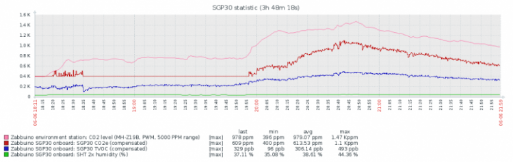

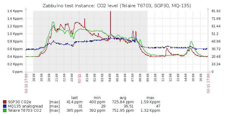

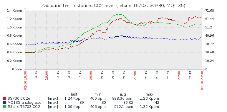

Тест #3. Продолжительный
Оба сенсора работали на протяжении двух суток. В первые погода была дождливая, во вторые - день ясный.
Ночью и весь день лило. CO2 вёл себя, как и ожидалось: когда на ночь были закрыты форточки, начал расти и, затем, держался на некоем равновесном уровне в течении ночи. После открытия утром форточек начал снижаться и, в отсутствии людей в квартире, снизился до некоторых, правда "ненулевых", значений.  Связываю недостаточное падение с погодой.
TVOC и CO2e же наоборот - в течении ночи "улеглись", потом подскочили с утренней активностью и затем вновь упали. Причём - CO2e перевыполнил план (в сравнении с CO2, который фиксировал NDIR-датчик).
Во второй, более лучший и солнечный день, в целом, картина повторилась. Только на этот раз NDIR датчик вышел на нормальный уровень CO2 ~400PPM.
Таким образом подтверждается соображение о том, что CO2e, вобщем-то, на CO2 не похож и, используя MOX-датчик вместо NDIR, можно получить очень неожиданные результаты.

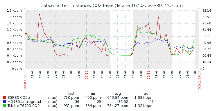

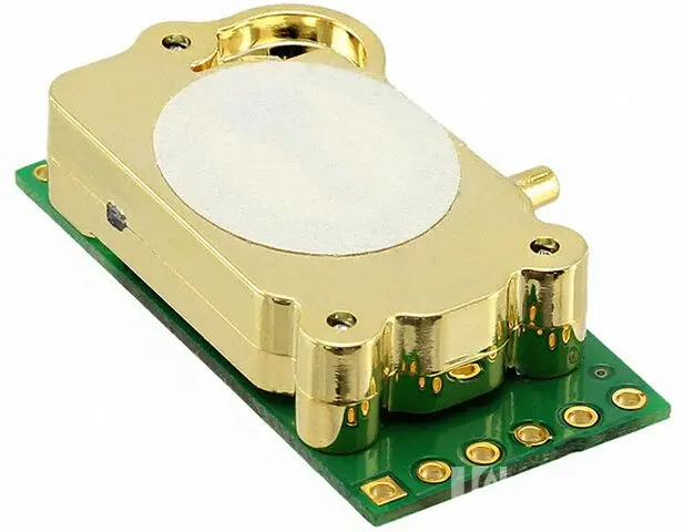

Сравнение: MQ-135, Sensirion SGP30, Telaire T6307
Решил таки сравнить MOX-датчики нижнего уровня (китайский модуль MQ-135), продвинутого ("швейцарский" датчик SGP30 с китайской распайкой) и относительно свежий калиброванный NDIR (T6307).
MQ-135
Sensirion SGP30
Telaire T6307
MQ-135, к сожалению, куплен в единственном  экземпляре и он вызывает у меня подозрения слишком низким сопротивлением. Поэтому, как нынче модно говорить, прошу отнестись с пониманием. В последующем, возможно, закажу ещё парочку у других продавцов (хотя, даже, не знаю, зачем мне выкидывать деньги на ветер).
Так же подчеркну, что MQ-135 прогрет, как рекомендовано и использован в сценарии, который приведён на большинстве сайтов с обзорами - через простое чтение analogRead(). Смысл (а вернее - отсутствие) такого применения будет виден на графиках
Взяты три диапазона: ~3 суток, 1 сутки и 4 часа. Стресс-тестов не делал, датчики находились в обычной квартире, где происходит стандартная бытовая активность.
3 суток
Создается впечатление, что при часовых трендах (показания за час усредняются при графике, отображающем > 24h), синяя линия как бы даже и колеблется вместе с зеленой... Не с той амплитудой, но похоже.
1 сутки
При ближайшем рассмотрении видим, что зелёная линия более "чувствительна", нежели синяя. Мы слышали, что MQ - тормозной, но, хотя бы дешёвый...
4 часа
Ещё крупнее рассматриваем процесс... Это никуда не годится. Зелёная скакнула почти на 1000PPM, а синяя практически не шелохнулась. Видимо нужно засунуть MQ-135 в баллон с чистейшим CO2, чтобы пошла реакция. Лично мне такое не подходит.
