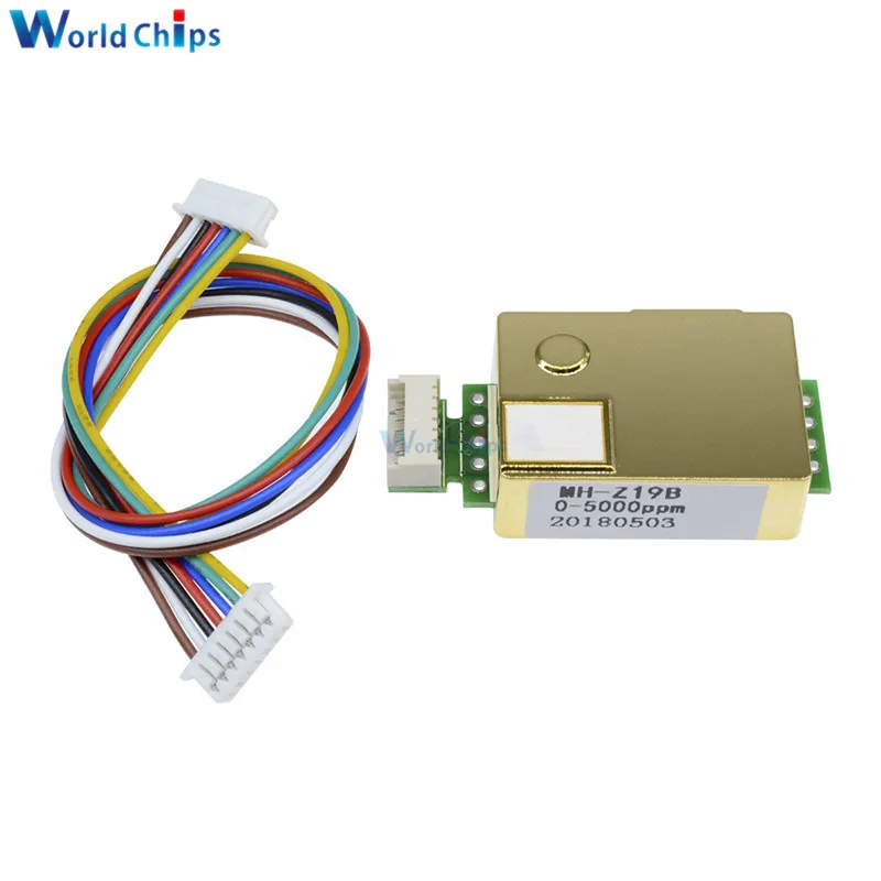

ZE08-CH2O представляет из себя калиброванное и готовое к использованию изделие (модуль), реагирующее на основной газ CH2O и ряд иных (не знаю, как правильно перевести "Cross interference gas"): NH3, C6H6, Cl2, CH3CL, C3H6O, C2H4O, SO2, H2S, H2, C2H5OH, CH3OH4, CH2O. Все эти жуткие сочетания букв и цифр мне не особо понятны, за исключением, разумеется, C2H5OH. Они несколько изменяют ту концентрацию, о которой отчитывается датчик. Во всяком случае под воздействием паров "жидкости для протирки контактов" выдаваемая концентрация на минуту стала равна 5ppm.
Выглядит датчик так:
Время жизни (working life) - 2 years(in air). Что означает загадочное китайское "In Air" - пока не понял. Родственники от ProSense и Dart имеют, согласно документации, 3 и 5 лет жизни in air.
Питание модуля осуществляется напряжением 3.7V...9V, но TTL уровень интерфейса UART - 3.3V и он нетолерантен к 5V. Просто  издевательство какое-то. Обещанный в разделе "Pin Description" руководства PWM, к сожалению, не обнаружен.
Разъём подключения с шагом 1.27мм, в комплекте с модулем иногда поставляется (уточняйте у продавца) кабель, который можно отрезать с одной стороны и использовать для заделки в человеческий разъём шага 2.54мм. Проверка выявила, что кабель от MH-Z19B v2.0 (см. ниже информацию о совместимости) точно такой же, как и для ZE08-CH2O. Отсюда небольшой хинт: один кабель можно разрезать пополам и спокойненько подключить оба датчика в свою конструкцию.
Так же очень удачно, что по последней парижской моде сенсор умеет работать и включается в активном режиме, т.е. периодически сам отсылает пакет данных микроконтроллеру. Таким образом - на согласователе уровней можно сэкономить, если подойти к вопросу аккуратно. Способ защиты, предложенный компанией DFRobot (в их модуле SEN0231 используется ZE08-HCHO) - простой резистор 4.7k между TX датчика и входом Arduino (5V TTL). В этом можно убедиться, скачав PDF.

В процессе изучения справочных материалов выяснилось, что датчики MH-Z14A, MH-Z19B v2.0 (опознаётся по наличию доп.разъема на отламываемой площадке текстолита) и ZE08-CH2O имеют практически одинаковую распиновку одного из выходных разъёмов (в MH-Z19B, например, не выведен PWM, но UART/питание совпадают у всех трёх), формат пакетов обмена по UART в пассивном режиме работы (запрос-ответ), алгоритм расчёта контрольной суммы (несмотря на то, что приведённые в datasheet примеры выглядят по-разному). Это факт можно учитывать при сборке измерителя уровня CO2+формальдегид.
