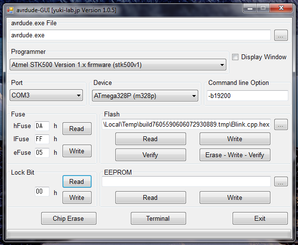

Для тех кто не умеет или не хочет пользоваться avrdude через командную строку могут скачать вот этот архив, в нем 3 файла: avrdude.exe, avrdude.conf и avrdude-GUI.exe. Запускаем avrdude-GUI и делаем все как на картинке
Естественно выбрав свой программатор, СОМ-порт и МК.
В данном случае выбран stk500v1 - это программатор ArduinoISP.
Далее. Что бы залокать МК выставляете лок-биты от 00 до 0F (в зависимости от того как хотите залокаете, см. даташит) и нажимаете - Lock Bit  Write, для проверки, что локи установились считываете их - Lock Bit  Read:
Все, МК залочен!

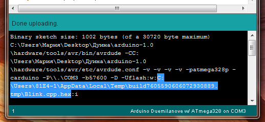

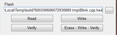

Рекомендую затерать бут в таких девайсах ибо он попросту не нужен, для этого перед тем как залокать, вытаскиваем прошивку - в ArdyinoIDE в Preferances ставим галочку Show verbos.... upload, открываем нужный скейтч, нажимаем Upload и держим ресет пока не вывалится ошибка (если ресет подтянут/отключен или стоит кондер, то просто ждем) stk500_getsync(): not in sync: resp=0x00, затем в окне где ошибка в начале находим белые строки и прям от туда копируем путь к прошивке (только то что выделено синем):
и вставляем в Flash:
Расчитываем фьзы для работы МК без бута, например этим калькулятором, например, можно использовать следующие: hfuse D1, lfuse FF и efuse FD. Стираем МК - Chip Erase, прошиваем фьюзы - Fuse  Write, заливаем прошивку - Flash Write, выставляем лок-биты в нули 00 и локаем - Lock Bit  Write:
В общем, ничего сложного.
