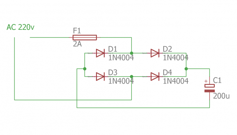

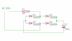

Ну раз решили делится фэйлами - вот мой в копилку. Собрал я значит вот такую простую схему:
ну то есть обычный диодный мостик и на выходе конденсатор 200 мкФ 400в. Ну и рещил ее "проверить" - воткнуть в сеть. Результат был громким :)
Стеклянный предохранитель на 2А разорвало в клочья вместе с держателем, 3 диода из 4х (пиковый ток 30А) - пробило. Честно говоря. для меня столь громкий эффект был довольно неожиданным, я понимал, конечно. что пустой конденсатор подобен КЗ. но почему-то думал что ток вряд ли превысит порог сгорания предохранителя. Тут же эффект такой. словно ток составил сотни ампер... Пытался прикинуть. какой же должен быть первый импульс тока через пустой конденсатор... что-то не получается.

b707 пишет:
А я такую схемку мультиметром в режиме амперметра померил. Одним предохранителем не отделался.
На самом деле там в #5 еще и вопрос был - но никто не заметил. Мужики. кто опытный, скажите - это нормально, что в этой схеме предохранитель взорвался и диоды с пиковым током 30ампер повылетали? По-моему, не должно быть такого дикого тока при включении. Ведь в очень многих БП стоят конденсаторы параллельно входу, ну пусть не 200 мкф, а скажем 20-40 - довольно часто. И никакие предохранители не вылетают.
Может у меня просто конденсатор пробит? - но напрямую тестером не звонится.

b707 пишет:
Там вроде, обычно, резистор последовательно?

b707 пишет:
Да. "Нормально". Тепловой предохранитель срабатывает от поглощенной тепловой энергии. Разряженный конденсатор в момент подключения эквивалентен КЗ. Если подключение пришлось на пик полупериода сети, то пиковый ток 300 В / сопротивление проводов. Чтобы ориентироваться: АВ для жилых помещений должны иметь размыкающую способность не ниже 6 кА. (Для большинства промышленных применений - 10 кА). При этом для защиты именно от КЗ в нормальных АВ используется не медленный тепловой канал, а отдельный электромагнитный.
Аккуратный расчет Вашей схемы подразумевает решение диф. уравнений реального заряда конденсатора с одновременным подсчетом мгновенных напряжений, токов и тепловой энергии, поглощенной каждым компонентом схемы.
Раньше для снижения пиковых токов на входе моста ставили ставили дроссели, сейчас чаще делают так, как в ссылках, приведенных inspiritus.
b707 пишет:
Включите последовательно с диодом резистор в несколько десятков кОм и через них зарядите от сети Ваш конденсатор. Если мультиметр покажет пиковое сети: 300 ... 330 В, а при отключении от сети напряжение будет медленно спадать, то конденсатор жив. В иных случаях - скорее, наоборот.
Duino A.R., bwn, inspiritus - спасибо!

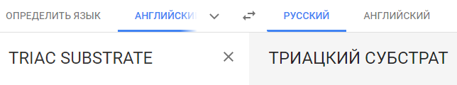

wdrakula пишет:
Решил, что симистор на 12А греется как-то сильно. Откусил его и временно "приговнякал" 16А симистор, прямо на откушенные "культи". Включил нагреватель - просто мелочь, стоявшую рядом в мастерской. Пошевелил за большой и красивый радиатор на симисторе и увидел искорки в пайке. Не успел сказать "..ля!", как моська с треском лопнула, а токоограничивающие резисторы стали черными и загорелись красивым желиым пламенем! ;))))
В даташите моськи (MOC303xM and MOC304xM) про пятый пин сказано: "DO NOT CONNECT (TRIAC SUBSTRATE)" Если подсунуть выражение в скобках гугл-переводчику, то получим прекрасное русское выражение, идеально описывающее данную (и множество других) ситуацию. Пользуйтесь!

Шикарно! И к твоему выключателю и к диодам b707 - в общем, классное выражение!
Green
Зарегистрирован: 01.10.2015
Я этот 5 пин (триацкий субстрат) подключил куда не попадя, считая что он не задействован. В итоге перепаял две моськи пока не прочёл DS(.
Я же говорю - триацкий субстрат!

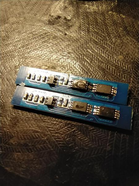

Продолжу тему сегодняшним фейлом.
Преамбула. В июле ездил на озеро, кататься на лодке. Брал рации - обычный Баофенг "як у всих". Утопил грешную. Внимательное изучение показало, что умер ТОЛЬКО контроллер заряда на аккуме. Заказл на Али аж три!!! ;))) И был прав.
Ну что стоит перепаять эту платку на уже расклеенном аккуме? 15 минут? Вот и я так подумал. Форма другая и старый на сварке висел, пристраиваю так и этак, чтоб потом крышка закрылась... Вроде все контакты помню и тестером не проверяю. Врдруг резкий ожог на пальце, запах горелого. Переполюсовка однако! Беру другую платку. Вроде все проверил, но ставлю попой кверху... типа так удобнее.
Ну да, только опять переполюсовал.... мать её!!!!
с третьей - всё нормально...
Вот трупы. Все таки хорошо, что три заказал!
В фейлах важна мораль! Она в том, что как бы ты не считал элементарной планируемую работу, нужно перед подачей или пайкой питания семь раз проверить полярность!!! ;)))))
