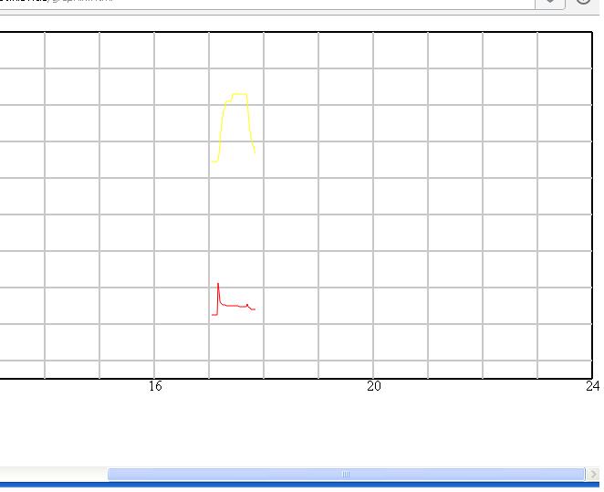

Я както упоминал графики по технологии SVG. Легко, быстро и без БД и лишних телодвижений.
Теперь подробней. Код.
const char SVG_TEMPLATE[] = "TempGraph.svg";
const char GRAPH_FILE[] = "/var/www/html/graphik.html";
const char* SvgLine="<line x1=%u y1=%u x2=%u y2=%u stroke-width='1' stroke='%s'/>\n";
const char* SvgEnd="</svg>";
void Graphik(char* name, int Point1_x, int Point1_y, int Point2_x, int Point2_y, int Color, bool EndPoint)
int fd;
static FILE* pFileSVG=NULL;
fd=open(name, O_RDONLY );
if(fd<0)
//указаного файла нет, копируем его из шаблона
FILE *f_write = fopen(name,"w"); //запись
FILE *f_read = fopen(SVG_TEMPLATE,"r");//чтение
char tmp[1024];
while (!feof(f_read))
int l=fread (tmp,1,sizeof(tmp),f_read);
fwrite(tmp,1,l,f_write);
fclose(f_write);
fclose(f_read);
close(fd);
if(!pFileSVG)
pFileSVG=fopen (name,"r+b");
fseek(pFileSVG, -strlen(SvgEnd), SEEK_END);
char s[10];
itoa(Color, s+1, 16);
s[0]='#';
fprintf(pFileSVG, SvgLine, Point1_x, Point1_y, Point2_x, Point2_y, s);
if(EndPoint && pFileSVG)
fprintf(pFileSVG, SvgEnd);
fclose(pFileSVG);
pFileSVG=NULL;
Коротко о работе. Сразу проверяет наличие файла-графика с указанным именем, ссли такого нет - копируем из шаблона сразу в каталог апача, его он будет выдавать клиенту. Далее, если файл не открыт - то открываем и отступаем от конца файла на длину закрывающего тега, мы его затрем последующим выводом. Потом в файл добавляем графический примитив - линию от предыдущей точки графика к текущей, используя заданый цвет. И если вывод точек в данный момент времени завершен, на что указывает последний параметр, - выводим закрывающий тег и закрываем файл. Теперь его могут посмотреть веб-клиенты. Почему именно так- функция ориентирована на построение временных графиков многих процессов сразу на одном изображении.
Теперь о шаблоне - это простор для творчества в плане оформления графиков, он лежит в файле TempGraph.svg рядом с исполняемым файлом. У меня сейчас там такое
В принципе ежеминутность - не догма, можна делать как удобней.
Если хочится большего, то 2 пути
1. SVG отлично совместима с другими веб-технологиями (css, html, JS и пр.), можна дорабатывать самому ориентируясь на них.
2. Использовать готовые наработки, веб трещит от вариантов либок построения графиков, на вход им как правило нужен xml с данными. Эта же функция позволит его получить после небольших правок: шаблон xml делаем, закрывающий тег его же, ну и вместо графического примитива svg делаем элемент xml. Родство svg и xml сказывается.
А тем временем в броузере графики подросли. Выглядят так
Красное - чистота воздуха с АЦП по I2C (пик - это я дунул в MQ), желтей - температура с внутренего термометра ардуинки на USB (положил его на проц оранжа, а потом снял). Почти час собирало данные.
А получившийся файл здесь, его можна сохранить html-ом и лично убедится.
ПС. Про закрытие тега </svg> В принципе все работает и без него, можна упростить код. Тогда просто доцепляем строки в конец файла и все. Но лучше соблюдать стандарт, броузеры разные бывают.

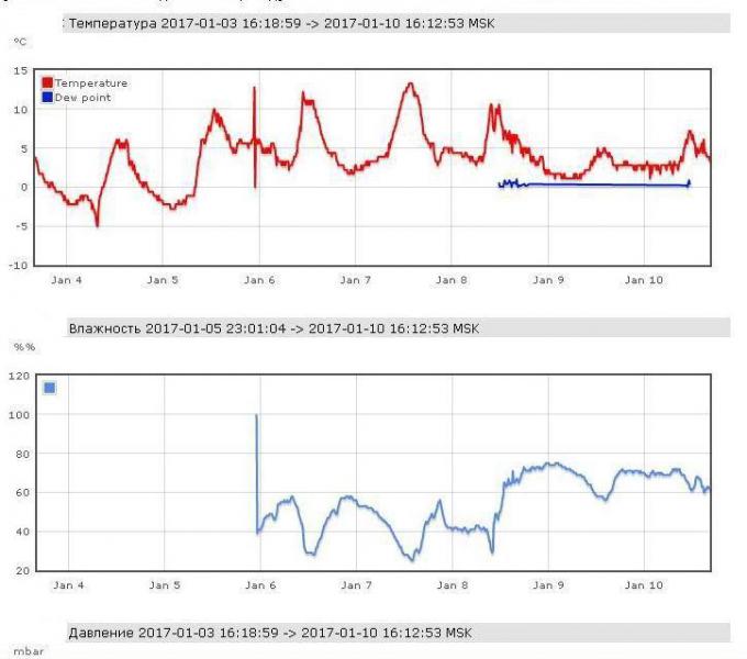

Но для себя более практичным нахожу выгружать все данные на публичный сервис и брать разрез за нужный период c помощью тамошних средств визуализации, когда это требуется. Вот, например, хроника оледенения последних дней взятая только что:
На скриншоте не видно, но график обладает некой интерактивностью и можно посмотреть любую точку более подробно.
На narodmon.ru визуализация тоже, в принципе, неплохая.

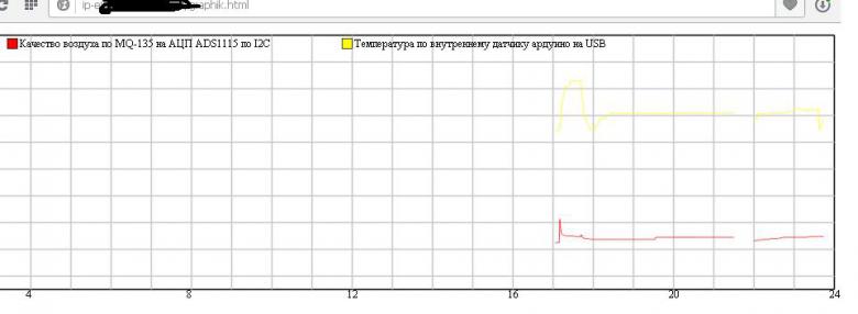

Кстати по графикам из #379. Виден разрыв в данных, сервак останавливался, вот и разрыв. С таким моментом не всякая либка- рисовалка справится. Надо учитывать это.

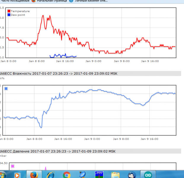

Графики можно посмотреть за период до двух лет )))
Свои? Даже если оранжа еще не было?! Феноменально ;)
так я сбрасываю в базу по протоколу CWOP )))
а на оранже это сделано или как-то иначе какая разница
Мои графики правда недавно там )))
А причем вообще CWOP - Citizen Weather Observer Program. Я вобще графики температуры 328р и качества воздуха на кухне показывал. Они к погоде как относятся )).
Если вопрос чисто о внешнем виде - так его я могу сделать вобще произвольным, ни один сервис не сравнится. Ну и хранить разумеется буду сколько захочу, пока место на диске не жалко. Но не вижу смысла дольше недели. Кому оно потом надо.
Да и по функционалу тоже. Показания MQ135 вобще довольно странные, он типичный "показометр" про единицы измерения лучше не спрашивать )) Потому качество воздуха сейчас в миливольтах, как с АЦП идет. Но не очень удобно, если чем запахнет - зашкаливаетза 1000, а в норме от воздуха на улице зависит от 35 до 50. Как и то и то на графике отобразить? Приходится хитрый логарифмический масштаб делать. Не уверен что сервисы позволят задать свою функцию масштабирования.

Для a5021. У меня нет ни времени ни желания читать эти грязные простыни ночного изготовления. Тем более чего отвечать. Думаю я не одинок в этом. Хотите чё сказать - коротко, по пунктам (я их обозначил) и доказательно. Аргумент уровня "мамой клянусь, перл быстрый" кроме улыбки сочувствия ниче не вызывает. Пролистал вашу "простыню" - ссылок 0, собственных сравнительных тестов - 0. Глаз выхватывает только мантру "линукс - совсем, другое". Типичный ЛГМ. Все ИТ не такое, угу, "весь полк не в ногу, а я в ногу". Уже было, нафиг, нафиг.
const char SVG_TEMPLATE[] = "TempGraph.svg"; const char GRAPH_FILE[] = "/var/www/html/graphik.html"; const char* SvgLine="<line x1=%u y1=%u x2=%u y2=%u stroke-width='1' stroke='%s'/>\n"; const char* SvgEnd="</svg>"; void Graphik(char* name, int Point1_x, int Point1_y, int Point2_x, int Point2_y, int Color, bool EndPoint) { int fd; static FILE* pFileSVG=NULL; fd=open(name, O_RDONLY ); if(fd<0) { //указаного файла нет, копируем его из шаблона FILE *f_write = fopen(name,"w"); //запись FILE *f_read = fopen(SVG_TEMPLATE,"r");//чтение char tmp[1024]; while (!feof(f_read)) { int l=fread (tmp,1,sizeof(tmp),f_read); fwrite(tmp,1,l,f_write); } fclose(f_write); fclose(f_read); } else close(fd); if(!pFileSVG) { pFileSVG=fopen (name,"r+b"); fseek(pFileSVG, -strlen(SvgEnd), SEEK_END); } char s[10]; itoa(Color, s+1, 16); s[0]='#'; fprintf(pFileSVG, SvgLine, Point1_x, Point1_y, Point2_x, Point2_y, s); if(EndPoint && pFileSVG) { fprintf(pFileSVG, SvgEnd); fclose(pFileSVG); pFileSVG=NULL; } }Коротко о работе. Сразу проверяет наличие файла-графика с указанным именем, ссли такого нет - копируем из шаблона сразу в каталог апача, его он будет выдавать клиенту. Далее, если файл не открыт - то открываем и отступаем от конца файла на длину закрывающего тега, мы его затрем последующим выводом. Потом в файл добавляем графический примитив - линию от предыдущей точки графика к текущей, используя заданый цвет. И если вывод точек в данный момент времени завершен, на что указывает последний параметр, - выводим закрывающий тег и закрываем файл. Теперь его могут посмотреть веб-клиенты. Почему именно так- функция ориентирована на построение временных графиков многих процессов сразу на одном изображении.
Весьма минималистически. Для суточных графиков из расчета минута - точка. Вызываю функцию соответственно раз в минуту так
if(time(&Time)) { tm* aTm = localtime(&Time); int m=aTm->tm_hour*60+aTm->tm_min; if(CurrMin!=-1) { if(CurrMin!=m)//сменилась минута { if(CurrVozd!=-1) { if(OldVozd!=-1) Graphik(GRAPH_FILE,CurrMin,OldVozd,m,CurrVozd,0x00ff0000,OldTemper==-1); OldVozd=CurrVozd; } if(CurrTemper!=-1) { if(OldTemper!=-1) Graphik(GRAPH_FILE,CurrMin,OldTemper,m,CurrTemper,0x00ffff00, true); OldTemper=CurrTemper; } } } CurrMin=m; }В принципе ежеминутность - не догма, можна делать как удобней.
Как видите все очень просто.

А мне вот такие графики нравятся )))
И не меньше десятка раз, как вы это любите. Заваливать шелухой технический форум -- ваше призвание.
Такие тоже ничего:
Perl + RRDTool, взято отсюда.

Глядя на него понял что "легенда" таки не лишнее. Я то знаю что к чему, а вот пояснять каждый раз, что где не хочится.
Теперь так:
В шаблон для этого добавил
коллеги подскажите как замустить терминал при подключении через 3 отдельных контакта RX0 TX0 и через usb-ttl конвектор я все подключил, открыл putti, при старте вижу чтото грузится а потом останавливается
может надо что-то доустановить чтобы можно было работать как с обычным терминалом?
Нажать клавишу энтер два раза, попадёте в консоль )))
спасибо за ответ
а как же годовой график посмотреть как в течении года менялась
А какой смысл в годовом графике температуры 328р и качества воздуха?
При желании их собрать можна так же, и за месяц и т.д. но смысл в чем?
там тоже графики, гламурненькие, а движком по диаграмме можно посмотреть данные в любое время )))
