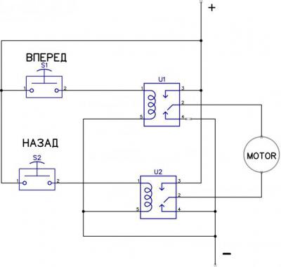

Приветствую.
Есть шуруповерт с дохдым аккумом. Решил его разобрать и использовать двигатель в связке с ардуино. Но вот вопрос, каким электронным компонентом можно заменить механический блок смены направления вращения? Т.е. что бы не руками переключать, а при подаче сигнала с ардуины можно было бы менять направление вращения. Подскажите, какой компонент можно использовать для этих целей?

Например, пара реле. Или - мостовая схема управления двигателем (по этим словам в гугле не банят).

Блин, вот я осёл. Есть же реле с 3 контактами. как раз подойдет. Не подумал. Сорри.
P.S. Хотя там на 220. надо на 12 искать.

pix_l пишет:
3 контакта маловато будет. Нужно две пары по три - итого 6

То есть, можно взять реле на 220, но подключить через него 12В? Так заработает? Управление то через 5В.

А зачем 2 то? На центральный контакт подвожу питание. А в зависимости от того открыто или закрыто реле правый или левый контакт задействуется и питает двиг меняя направление.
Тогда второй конец двигателя вручную переключать придется. Или двух полярное питание. Но для остановки все равно клемму снимать придется:))
Как я писал выше, для управления сменой направления вращения мотора при помощи реле - нужна пара реле. Мотор подключается так: выводы двигателя - на COM-контакты реле. Плюс питания - к NO контактам реле. Минус питания - к NC контактам реле. Подавая на одно реле один уровень, а на другое - противоположный  - мотор будет крутиться в ту или иную сторону.
Да, что то я туплю совсем.

ЗЫ.Пока рисовал -Вам уже DIYMan описал все дословно.

ОДИН тумблер на 2 положения  и 2 группы контактов на 30-50А
если не нашли - то любой и два автомобильных 5ти контактных реле на 30А хватит для шурупомерта!!
