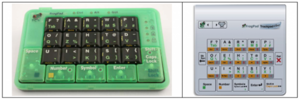

Фрогпад (Frogpad) – настольная клавиатура. Имеет 22 клавиши и ориентирована на набор четырьмя-шестью пальцами. Оба больших пальца находятся в нижнем ряду, прижимая одну из пяти клавиш-модификаторов внизу устройства. Указательные и средние пальцы порхают по двадцати оставшимся клавишам. Можно набирать и одной рукой: правой или левой. Существует два варианта: «классический» с настоящими клавишами и в виде навороченного «тракпада». Последний служит также для контроля мыши и имеет дополнительный переключатель «клавиатура-мышь», при касании «клавиш» поверхность слегка вибрирует. К преимуществам следует отнести лёгкость обучения. Недостатков три:
  • «Слепая печать» не очень работает, требуется частичный контроль зрением.
  • Положение клавиш не особо эргономичное. Кисти всё равно приходится неестественно сгибать. При работе левой рукой, наиболее часто используемая клавиша Е оказывается под безымянным пальцем.
  • Качество клавиш у «классического» варианта определённо не лучше, чем у дешёвых китайских ноутбуков; даже настольные мембранные клавиатуры китайского производства имеют более удобное нажатие.

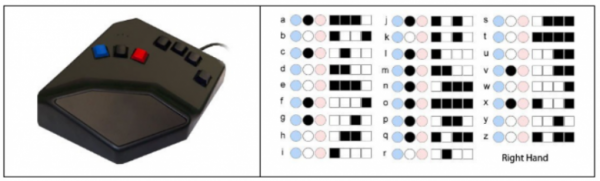

Разработанная в ещё в семидесятые годы клавиатура BAT изначально предназначалась для инвалидов. Сейчас её продаёт компания «Infogrip». Цены откровенно рассчитаны на страховые компании, а не на индивидуальных пользователей: 199 долларов за штучку. Клавиатура бывает в «левом» и «правом» исполнении, клавиши при этом располагаются зеркально. Клавиш всего 7: четыре под пальцы с указательного по мизинец и три – под большим пальцем. Использовать эту клавиатуру для русскоязычного письма неудобно: в английском алфавите всего 26 букв, оттого остаётся место для пробелов, запятых, точек... В алфавите русском – 33 буквы, а они в 31 комбинацию чёрных клавиш не поместятся, и надо задействовать синюю либо красную дополнительную клавишу.
Чему эта клавиатура учит: в комбинациях никогда не присутствуют одновременные нажатия мизинцем и средним пальцами. Попробуйте положить руку на стол и приподнять средний палец! Оказывается, там мышцы слабоваты, и двигать этот палец отдельно от мизинца не очень-то удобно без напряжения всей кисти. Итого пятью клавишами можно набрать не 31, а всего 29 комбинаций. Если клавиш 8, получается (15-2)+3*(16-2)=55. Из положения выходят, прижимая большим пальцем сразу две клавиши, тогда комбинаций (15-2)+5*(16-2)=83.

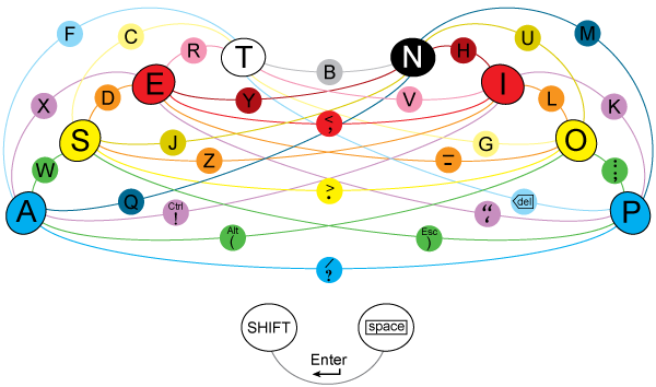

Клавиатура ASETNIOP от одноимённой компании – в отличие от прочих – не имеет аппаратного обеспечения. Всё действие разворачивается на экране «таблетки». Её касаются пальцами обеих рук не более чем в двух точках за раз. Заметим, что здесь нарушается эргономический подход клавиатуры BAT. Клавиши X и K стоят как раз на парах средний-мизинец.

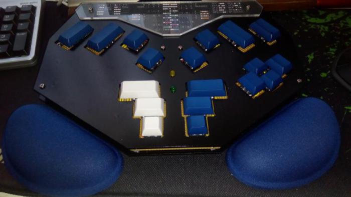

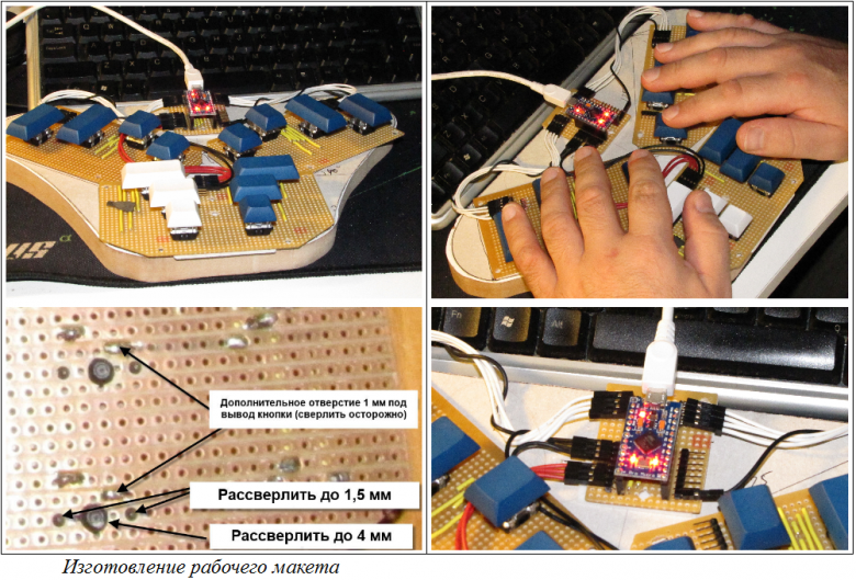

    Удобное положение рук отрабатывалось на натурном макете, как показано на фото ниже. Первоначальные версии макета выполнялись из картона, затем из старого ДВП был сделан окончательный макет, послуживший далее и макетным корпусом. Клавиши клеились на двусторонний скотч. Для моих коротких, но толстых пальцев, оптимальным показалось расстояние между основными клавишами 30мм.
Далее были изготовлены платы с кнопками. Поскольку проект экспериментальный, решено было сделать отдельные компоненты – с электрическими разъёмами и отверстиями под болтики М3. С изготовлением печатных плат не заморачивался: стандартные «линейки» с шагом дырочек 2.5 мм подходят идеально, единственная проблема – для каждой клавиши надо сверлить одно дополнительное отверстие 1 мм между дырочками. Вместо электродрели лучше использовать скоростную машинку «Dremel» или стационарный сверлильный станок.

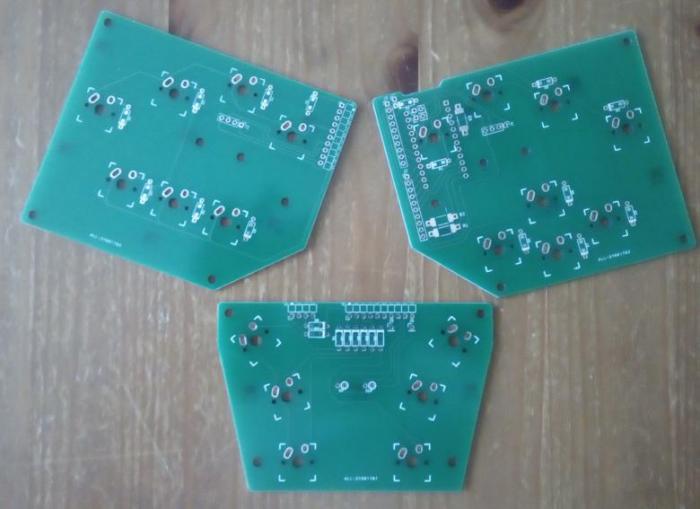

После начальной версии было изготовлено ещё две.
<1> Платы с варианта 1, новый корпус:

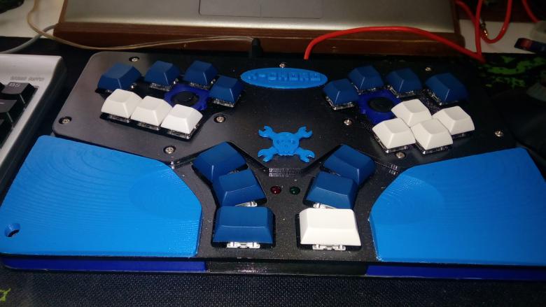

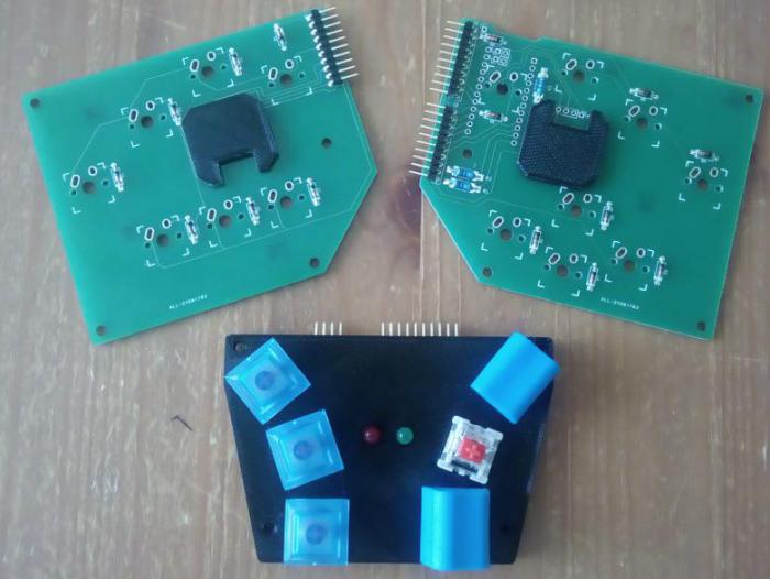

<2> Разработаны и заказаны печатные платы в Китае (за 5 баксов):
Они же в сборе:
Клавиши под большие пальцы - красные Черри с тактильным отзывом, под остальные пальцы - серые Черри с более мягким ходом пружин.
Новый корпус с использованием вставок 3-Д печати (деревяшки для тестирования):

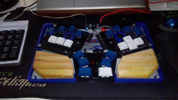

Клавиатура в сборе:
Встроенные джойстики от игровой консоли PHP позволяют двигать курсор мыши (правый джойстик) и прокручивать экран (левый джойстик), не снимая рук с клавиатуры. Чёрный аудио разъём - для педали от электрооргана. Эта штука переключает с русского на английский, что полезно при писании кода.

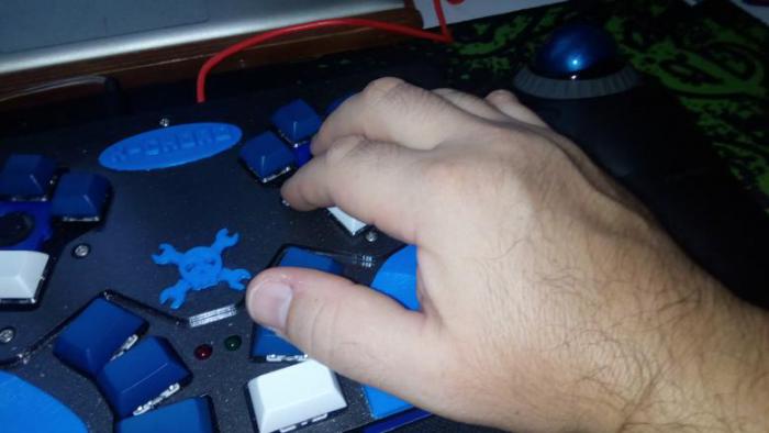

Клавиатурой пользуюсь постоянно, по 8-12 часов в день, скорость набора меряю собственным приложением. В пике (набор простого текста, например для этой страницы, либо чат - достигается скорость до 40 слов / 200 символов в минуту). При наборе текста программ (в том числе всякие скобки, спецсимволы и т.п.) типичная скорость - 60 символов в минуту, но тут дело ограничено не пальцами, а головой :-/
По опыту использования:
<1> Пара джойстиков "мышь" на 100% не заменяет - недостаточная быстрота работы при точном позиционировании курсора. В следующей версии буду интегрировать трекболл.
<2> При вколачивании массивов цифр часто не хватает выделенной цифровой клавиатуры. Пока пользуюсь внешней цифровой клавой под левую руку. Впрочем, я и раньше так делал - стандартное положение цифровых клавиш под правой рукой лично для меня неудобно - там же мышка.
<3> Нет возможности быстро изменять наклон клавиатуры. В будущем приклею снизу откидные "ноги" от старой клавы, пока регулировка болтиками.
