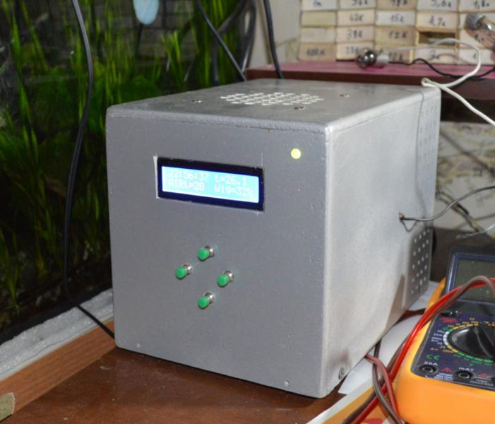

Не понятно, а где акваконтроллер-то? Кроме голого дисплейчика с надписями типа: темпер 1  -1001 (чего-то там)  ничего не вижу. Где органы управления???  А... понял все дело в уникальной софт-начинке... ))))  Пора мне представить в разделе проектов свою версию "мигалки диодиком на 13 ножке" )))))))

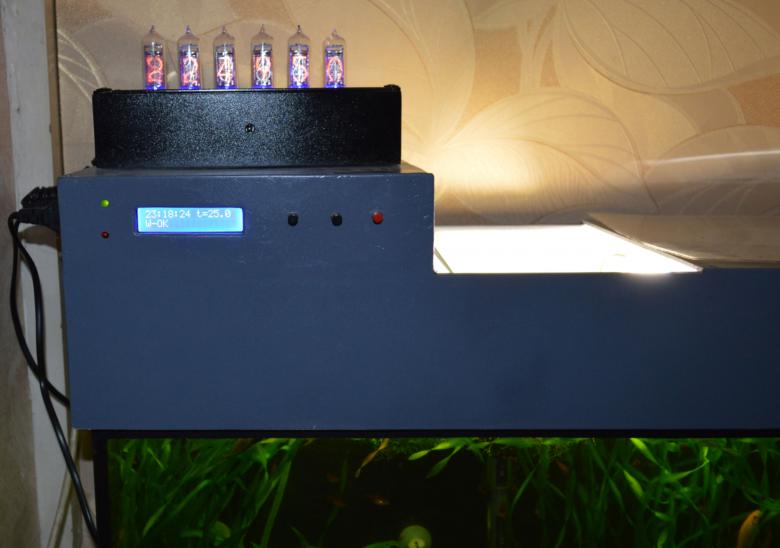

Вот, к примеру, мои "изделия":
Этот рулит большим аквасом.
А этот :
рулит банкой по-меньше. (Часики к аквариуму отношения не имеют, пока не придумал куда поставить :)  )
Все это собрано самодельной паялкой:
Хоть внешний вид и "ниочем", будет время и желание переделаю, но это хотябы похоже на готовое изделие.
А ваше изделие это дисплейчик+дунька+релейный модуль+пучок проводков на столе ? так?
Так это не изделие, это макет из говна и палок.
