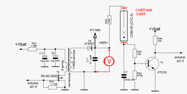

Итак, первое включение. Исходим из того, что ардуинка уже зашита, монтаж дважды перепроверен, счётчик Гейгера пока не установлен. Нумерации элементов придерживаюсь согласно основной схеме с сайта srukami. Если ориентировались на изменённую схему/печатку - сравнивайте обозначения.

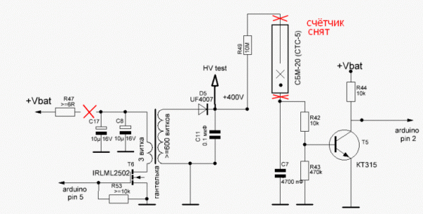

2. Если всё запустилось без спецэффектов должен появиться логотип ArDos и дозиметр перейдёт в режим замера. Если контрастность дисплея недостаточна/чрезмерна - меняем дефайн в скетче и заливаем по новой.
3. Подсоединяем вольтметр параллельно VCC (+Vbat) и GND, нажимем и удерживаем кнопку "ОК". Попадаем на второй уровень меню. В верхней строчке видим пункт "ОПОРН." и в конце этой строчки значение напряжения питания VCC. Если это значение отличается от отображаемого внешним вольтметром - стрелочками меняем значение опорного напряжения, пока не совпадёт. Сохраняем, выбрав пункт "СОХРАНИТЬ".

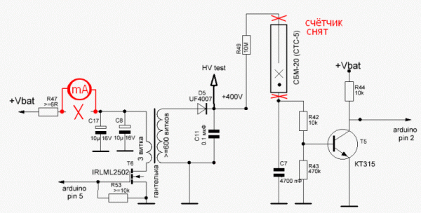

4. Последовательно с резистором R47 включаем амперметр. (Ограничение тока на лабораторнике можно отключить или установить на уровне миллиампер 200.) Снова заходим в системное меню долгим удержанием кнопки "ОК". Во второй строчке "НАКАЧКА" видим значение напряжения на высокой стороне. Если плата отмыта и просушена и коэффициенты рассчитаны верно оно должно быть в пределах 400В плюс-минус 20В. Ток через R47 ориентировочно в пределах 1-50мА. Возможно, придётся изменить фазировку одной из обмоток трансформатора (если напряжение на выходе занижено или скорость слишком высокая). Работу генератора можно проконтролировать с помощью ещё одной гантельки на несколько миллигенри и светодиода.
5. Подсоединяем мультиметр с входным сопротивлением 10МОм (830й и прочий дешёвый китайпром не подходят) в точку HVtest (параллельно конденсатору С11 по схеме без умножителя, или С18 по схеме с умножителем), сравниваем показания вольтметра в системном меню АрДос и мультиметра. Напряжение при замере может быть ниже 400В, это неважно - нам главное убедиться в точности показаний встроенного вольтметра. Ток на преобразователь при этом может повыситься в несколько раз, а напряжение на высокой стороне просесть, поэтму долго в таком режиме лучше не держать.
6. Если напряжения совпадают или отличаются не более, чем на 5% - значит всё отлично, если нет - проверяем номиналы резисторов делителя, правильность рассчётов коэффициентов в дефайнах, моем плату в области высоковольтной части изопропанолом или 96º спиртом по новой, тщательно сушим.
7. Если напряжения совпали, и при отключении мультиметра с выхода преобразователя в строчке "НАКАЧКА" отображается 400В плюс-минус 5% - подбираем коэффициент накачки, добиваясь минимальных значений параметра "СКОРОСТЬ" и тока через R47. Сохраняем, выбрав пункт "СОХРАНИТЬ".
Корректно собранный и настроенный преобразователь должен держать 400В даже если прибор включён с закороткой, установленной вместо счётчика Гейгера. В нормальном режиме работы показатель "СКОРОСТЬ" в системном меню должен быть менее 100.

На 4-м пункте я остановлся, не знаю что там должно быть, но у меня в строчке NAKAH крайнее справа значение пульсирует и больше 36 не было. Прошивка красиво стала, всё хорошо. Что то видимо у меня не так.
Преобразователь работает, импульсы идут? Осциллограф есть, посмотреть управляющий сигнал? Ток в цепи R47 какой? Хекс мой залит или сами компиллировали?
Не вижу дополнительного электролита по питанию (на выводах ардуины). В преобразователе только электролит или снизу керамика есть? Электролит LowESR?
Подаю 5 В, после резистора 4.88 В. Кондёра на Ардуине нету, внизу запаян 100n. Осцила нету. Хекс Ваш. По питанию только электролик выпаянный с БП компа. Маломальская какая то накачка вроде идёт, крайнее значение скачет от 0 до 70 в графе NAKAH . В графе Speed значение 510-511 имп\сек
Электролит по питанию всё же надо поставить. Тот, что возле транса идёт только на преобразователь. Там, где 30ти мегаомные резисторы - смд в термоусадке?
Ток на преобразователь какой идёт?

Можно отпаять один вывод R59 и по очереди попрозванивать резисторы делителя.
Так точно, в термоусадке 2 по 15М стоят. на преобразователь идёт 4.88 В. Залить новую прошивку сейчас не могу. Сушил на солнце днём, чистил раз 5 счёткой зубной. На ардуинку запаял кондёр на 470мкф.
Термоусадку лучше снять, резисторы дополнительно промыть и просушить. Лучше феном, градусах на 60-70, сняв дисплей и ардуинку, минут 20. Под термоусадку промывки натянет легко, а высушить её оттуда проблема. Странно, что напруга гуляет, по идее должна стабилизироваться на каком-то значении, даже с учётом несовпадения делителя.
Померяйте потребляемый преобразователем ток.
SPEED стабильно 510-511? Если мультиметром померять напряжение на С11, этот параметр меняется?
У меня на С11 ноль показывает, или я что то не так меряю?
При касании одного контакта С11 Спеед проседает до 493.
Это впервые где я меряю потребление, блок питания ничего не показывает, вольтметр 7-8мА что на резисторе что на трансформаторе
Странно, похоже генератор высокого не работает. Предлагаю перенести эксперименты в почту, t.e.k.a.g.i на яндексе. А то нафлудим здесь десяток страниц)
