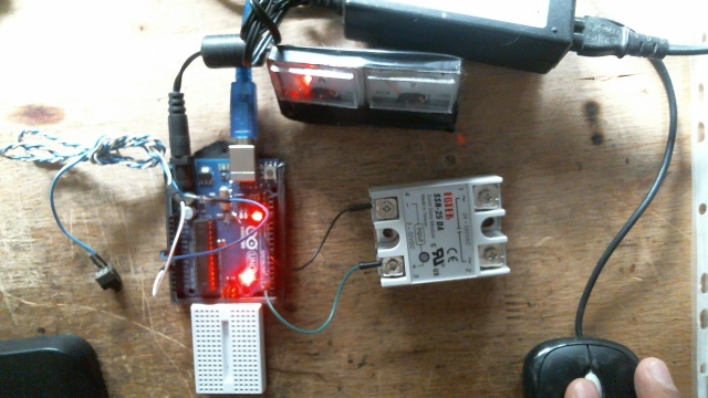

Итак начнем дети сказку:
Жили Иван царевич и Василиса премудрая. И повелевала Василиса. Сделай мне Иван лампадку в погребе, а то не ровен час в темноте Кащей безсмертный похитит.
По видимому надо придать целесуказательного оформительного...
схема(фото):
код:
//art100 to write 20141019 для Мантиса //pins-входы будем слево-------------------------------- #define KNOPKABATTONOPTOVSYAKORAZNOSENSOR A0//начнем с классики "батон" кнопка //-выходить будем справо правильно дорогой идем товарищи #define RELE 2//начнем с классики "relay"-ей-ей-ей-ей релюха с попроще микруха втыканем //consts-- переменки постояннки в работе --------------------- int var1=0;// //-первичная классическая инициализация в этом стиле називается сеТУПнеТУП----------------------------------------------- void setup(){ pinMode(KNOPKABATTONOPTOVSYAKORAZNOSENSOR,INPUT_PULLUP);//мы че лохи внутренний резак не юзать и с забываем про дребезг контактов pinMode(RELE,OUTPUT);// Serial.begin(9600);//test для отладки всегда посмотреть на ногах 0 и 1 } //=с-ишный main он и в африке маин в утотшем стиле ПоЛУУПим микрушку============================ void loop(){ var1=digitalRead(KNOPKABATTONOPTOVSYAKORAZNOSENSOR);//что цикл грядущий нам готовит if(var1==LOW){//если подтянутая кнопка к плюсу вдруг на корпус закоротила digitalWrite(RELE,HIGH);// да здравствует солнеце лучистое Serial.println("kakoyto gad ne zakril dver"); } else{ digitalWrite(RELE,LOW);// да будет свет сказал электрик и перерезал провода Serial.println("ligth off"); } delay(500);//постоим покурим нафик не нужно но на всякий случай тормозок конкретный } //================================================= //че тут подпрограммы расписывать------------- //мшщв ЬфнфЬтщпщкфящмфнфЧкут(int var100, boolean var101){Serial.println("бла-бла-бла");} //-----------------------------------результат:
https://yadi.sk/i/bdsvI3Doc8Dzu
поразвлекался 30 минут спасибо :)
архивчик:
https://yadi.sk/d/W-BLKQmDc8Dvs

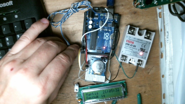

Мне тут доползли часы и сбылась мечта идиота. Наш путь часы реалтайм делать самим ;) Так что авнотестер часов.
Схема
Код
//art100 to write 20141019 tester Tiny RTC I2C module DS1307 #include <Wire.h>//I2C SDA-A4 SDL-A5 GND-GND #include <RTClib.h>// for RTC.now(); #include <LiquidCrystal.h>// LCD1602 //pins-входы будем слево-------------------------------- #define BUTTON1 A0//начнем с классики "батон" кнопка //-выходить будем справо правильно дорогой идем товарищи #define RELE1 2//начнем с классики "relay"-ей-ей-ей-ей релюха с попроще микруха втыканем LiquidCrystal lcd(8,9,10,11,12,13);//uno //consts-- переменки постояннки в работе --------------------- int var1=0;// RTC_DS1307 RTC;//I2C SDA-A4 SDL-A5 char time_string[20];//for sprintf от мозгов отрежем кусочек //-первичная классическая инициализация в этом стиле називается сеТУПнеТУП------- void setup(){ pinMode(BUTTON1,INPUT_PULLUP);//мы че лохи внутренний резак не юзать и забываем про дребезг контактов pinMode(RELE1,OUTPUT);// Serial.begin(9600);//test для отладки всегда посмотреть на ногах 0 и 1 Wire.begin();//I2C RTC.begin();// подьем библиотика сейчас будеш секунды выковыриваьть lcd.begin(16,2);//rows,columns lcd.clear();// стекло протерли // lcd.setCursor(0,0);lcd.print("art100 clock");// } //=с-ишный main он и в африке маин в утотшем стиле ПоЛУУПим микрушку====== void loop(){ var1=digitalRead(BUTTON1);//что цикл грядущий нам готовит ай !батон затоптали! if(var1==LOW){//если подтянутая кнопка к плюсу вдруг на корпус закоротила digitalWrite(RELE1,HIGH);// да здравствует солнеце лучистое Serial.println("kakoyto gad ne zakril dver");// в комп стуканули lcd.setCursor(0,0);lcd.print("Mantis"); //он во всем этом виноват lcd.setCursor(0,1);lcd.print("Gavnuk is "); // зачем перводить и так понятно } else{ digitalWrite(RELE1,LOW);// да будет свет сказал электрик и перерезал провода Serial.println("ligth off");// в компьютер стуканули lcd.setCursor(0,0);lcd.print("Mantis"); //он во всем виноват lcd.setCursor(0,1);lcd.print("Free for gavna"); // сладкое слово свобода } DateTime now = RTC.now();//get-нем Гей Тайма? sprintf(time_string, "%02d:%02d:%02d", now.hour(),now.minute(),now.second());//другие стили больше бУкАв Serial.println(time_string); //test lcd.setCursor(8,0);//пшел курсор lcd.print(time_string);// показали и забыли delay(1000); //1 sek постоим покурим } //================================================= //че тут подпрограммы расписывать логика в 25 строк помещается --------- //void MoyaMnogorasovayaXren(int var100, boolean var101){Serial.println("бла-бла-бла");} //--уфф устал код писать учишь учишь уму разуму даже спасибо не говорят---реалтайм
https://yadi.sk/i/NW9Ze5XZc96V6
Осторожно файл очень "большой" 317килобайт 0.1 секунда ;) не устаньте скачивать
