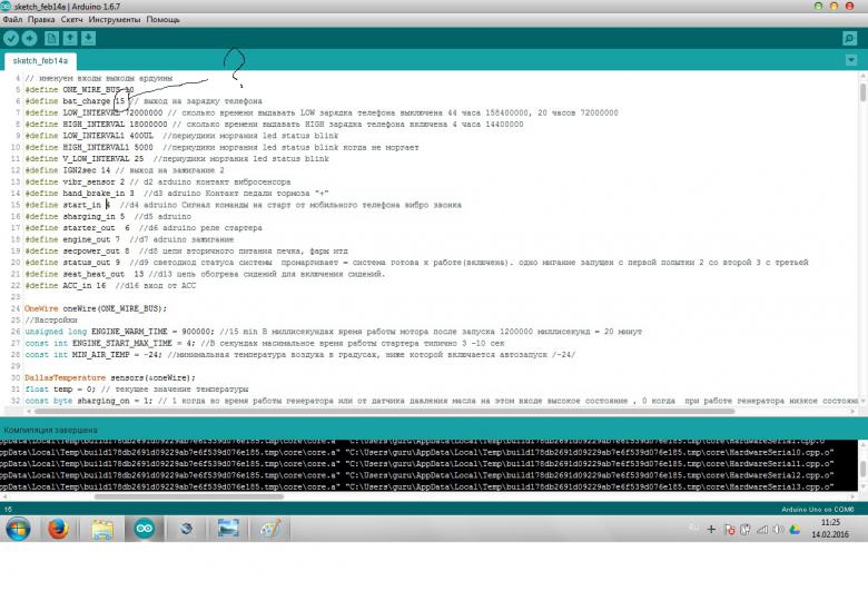

То есть с 13 по 41 строки просто удаляем из скетча. На днях в радиоточку зайду за недостающими оптопарой и резисторами и приступлю к сборке. За доработку огромное спасибо. Наш проэкт потихоничку лишается недостатков.
В скетче который в первом посте 125 и 423-445 строка не нужна. А в поправленном скетче который я вам послал сейчас другие строки. Вы их там легко найдете. Смысл главно поняли.
зачем вы стродаете со старыми телефонами? ствим GSM M590, и например при отправке сообщения Report получаем смс с температурой двигателя, состоянием сигнализации, и т.д. еще цепляем RTC и можно даже сохранять время сработки датчика удара!! разве это не лудше чем колхозить с мобилками??? и всегда есть возможность добавить функционал просто прошивкой!!! если смс недостаточно берем GSM sim800L !!!
Если честно то мне не хочется смски писать, я лучше машине позвоню и сброшу после двух гудков, а она мне перезвонит,
К тому же сладкое слово холява, жалко хорошую вещь (телефончик) выбрасывать.
Согласен. Лежал телефон без дела жаль было выбросить. А теперь пользу будет приносить. И ещё на многих операторах есть бесплатные исходящие внутри сети, а смс платные у всех. Так что +1 к запуску по звонку.
Поправленный код, опрос датчика температуры теперь не каждый цикл, а через каждые 10 мин. И время когда начинает опрашиваться датчик вибрации тоже увеличено до 10 мин после выключения двигателя. А то если выбегаешь из машины не на долго. Потом садишься хлопаешь дверью и она начинает тебе названивать.

и вопрос к Федору- в скетче в начале когда обзываются входы и выходы, для зарядки телефона выделен 15 контакт? Верно? или я что то путаю, а на ардуино не на нано не на про мини нет такого контакта.Уважаемый Федор, вопрос к вам, на сколько я понял ардуино нано и про мини, отличается только количеством, входов выходов и способом заливания скетча, в остальном они вроде бы должны быть одинаковы. Это так? И не могли бы мне помочь адаптировать скетч к адруино нано, если между нашими девайсами есть какая то существенная разница?
я использую ардуино нано, атут проэкт построен на ардуино про мини, от сюда у меня возникло куча вопростов в процессе моделирования данной схемы в протеусе.
вопрос первый есть ли различия в названиях выходов? потому что у ардуино про мини их меньше
вот так они выглядят в протеусе
вот так ардуино про мини выглядет на схеме у Федора.
Доброе день всем. Использую эту схемку на своем авто уже год, все работает. Немного изменил схемку и скетч:
1. Убрал аккумулятор из телефона и запитал его напрямую от блочка питания как у constantinoff. Все что относилось к зарядке телефона в скетче закомментировал. Автоматику включения тедефона после реконнекта батареи авто делать не стал поленился еще один провод мострячить на кнопку включения телефона.
2. В скетче добавил задержку времени 5мс чтобы победить помеху сигнала от генератора (sharging_in). Иногда двигатель в режиме 15-и минутного прогрева вырубался раньше времени по этой помехе. Теперь нормально.
Ну вобщем то и все. Так и не реализовал идею использовать трехосевой гироскоп в качестве датчика начала движения машины для ручных коробок. може кто поможет и идеи есть?
Еще раз выкладываю скетч доработанный.

если хотите использовать код Федора
// регистрируем библиотеку датчика температуры
#include <OneWire.h>
// именуем входы выходы ардуины
#define ONE_WIRE_BUS 10
#define bat_charge 15 // выход на зарядку телефона
#define LOW_INTERVAL 72000000 // сколько времени выдавать LOW зарядка телефона выключена 44 часа 158400000, 20 часов 72000000
#define HIGH_INTERVAL 18000000 // сколько времени выдавать HIGH зарядка телефона включена 4 часа 14400000
#define LOW_INTERVAL1 400UL //периудики моргания led status blink
#define HIGH_INTERVAL1 5000 //периудики моргания led status blink когда не моргает
#define V_LOW_INTERVAL 55 //периудики моргания led status blink
#define IGN2sec 14 // выход на зажигание 2
#define vibr_sensor 2 // d2 arduino контакт вибросенсора
#define hand_brake_in 3 //d3 adruino Контакт педали тормоза "+"
#define start_in 4 //d4 adruino Сигнал команды на старт от мобильного телефона вибро звонка
#define sharging_in 5 //d5 adruino
#define starter_out 6 //d6 adruino реле стартера
#define engine_out 7 //d7 adruino зажигание
#define secpower_out 8 //d8 цепи вторичного питания печка, фары итд
#define status_out 9 //d9 светодиод статуса системы промаргивает = система готова к работе(включена). одно мигание запущен с первой попытки 2 со второй 3 с третьей
#define seat_heat_out 13 //d13 цепь обогрева сидений для включения сидений.
#define ACC_in 16 //d16 вход от ACC
//Настройки
unsigned long ENGINE_WARM_TIME = 900000; //15 min В миллисекундах время работы мотора после запуска 1200000 миллисекунд = 20 минут
const int ENGINE_START_MAX_TIME = 4; //В секундах масимальное время работы стартера типично 3 -10 сек
const int MIN_AIR_TEMP = -24; //минимальная температура воздуха в градусах, ниже которой включается автозапуск /-24/
float temp = 0; // текущее значение температуры
const byte sharging_on = 1; // 1 когда во время работы генератора или от датчика давления масла на этом входе высокое состояние , 0 когда при работе генератора низкое состояние
const byte hand_brake_on = 0; // 0= не нажатая педаль тормоза , 1= не нажата педаль тормоза
//переменная для фактического режима
byte actual_mode = 0; // 2 двигатель начал работать
byte left_start_try = 0; // переменная для хранения остатка числа попыток запуска
unsigned long last_start_time = 0; //время в тысячных секунды когда был запущен движок
byte flag_phone = 0; // переменная входного звонка с телефона
byte x = 0; // переменная количества звонков
byte y = 0; // переменная сигнала на запуск от телефона
byte z = 0; // переменная сигнала разрешения запуска по температуре
byte t = 0; // переменная флага запуска по температуре
byte c = 0; // переменная флага исходящих звонков
byte b = 0; // переменная количества нажатий на кнопку "зеленая трубка" телефона
unsigned long d = 0; // переменная запомненного времени остановки двигателя или выключения ключа в OFF
byte ring_button = LOW; // переменная состояния кнопки исходящего звонка
unsigned long previousMillis = 0; // запомненное время исходящего звонка
int interval = 700; // интервал мультивибратора для исходящего звонка
byte ACC_IN_LOW = 0; // переменная флаг момента остановки двигателя или выключения ключа в OFF
//--//-- настройка входов и выходов контроллера --------------
// init selected pins
pinMode(hand_brake_in, INPUT); // enable input 3
// digitalWrite(hand_brake_in, HIGH); //если подтяжка реализована аппаратно то тут ненадо
pinMode(start_in, INPUT); // enable input 4 вход с телефона на запуск
// digitalWrite(start_in, HIGH); //pullup resistor
// digitalWrite(start_in, LOW);
pinMode(sharging_in, INPUT); // enable input 5
// digitalWrite(sharging_in, HIGH); //generator LOW normaly
pinMode (vibr_sensor, INPUT); //вход от вибродатчика 2
digitalWrite(vibr_sensor, HIGH); // необходимо подтянуть к питанию, так как сигнал с вибродатчика земля
// init outputs
pinMode(11, OUTPUT); // сигнал на дозвон по телефону
digitalWrite(11, LOW); //set digital 0
//************реле обходчика***************
pinMode(12, OUTPUT); // enable output реле обходчика
digitalWrite(12,LOW ); //set digital 0
//*************обогрев сидений*************
pinMode(seat_heat_out, OUTPUT); //enable output relay seat heater 13
digitalWrite(seat_heat_out, LOW); //set digital 0
pinMode(starter_out, OUTPUT); // enable output 6
digitalWrite(starter_out, LOW); //set digital 0
pinMode(engine_out, OUTPUT); // enable output 7
digitalWrite(engine_out, LOW); //set digital 0
pinMode(secpower_out, OUTPUT); // enable output 8
digitalWrite(secpower_out, LOW); //set digital 0
pinMode(IGN2sec, OUTPUT); // enable output 14
digitalWrite(IGN2sec, LOW); //set digital 0
pinMode(status_out, OUTPUT); // enable output 9
digitalWrite(status_out, LOW); //set digital 0
pinMode(bat_charge, OUTPUT); // enable output 15
digitalWrite(bat_charge, LOW); //set digital 0
pinMode(ACC_in, INPUT); // enable input 16
//---- конец настройки входов и выходов контроллера --------------
sensors.begin();
//---- собственно это и есть весь код программы --------------
if (actual_mode < 2 ) //если двигатель не запущен
check_start(); //Управляем режимом запуска
//код условия обязательно включать в фигурные скобки если должно быть выполнено несколько инструкций, в данном случае одна, поэтому скобки опущены
//но хорошая привычка фигурные скобки ставить всегда
else // иначе
check_for_shutdown(); //Управляем режимом ожидания окончания прогрева
set_status_led(); //независимо от режима Управляем светодиодом статуса
check_phone_signal(); // независимо от режима проверяем входящие звонки с телефона
check_do_call(); // независимо от режима ожидаем сигнал для звонка хозяину и звоним если завелся двигатель или заглох или пришел сигнал с датчика вибрации
check_vibro_signal(); // проверяем сигнал от датчика вибрации
// phone_charging_check(); // заряжаем телефон периодически например 4 часа зарядка 44 часа перерыв. функция выключена
check_time_eng_stop(); // запоминаем время остановки двигателя.
//------------------конец основного кода -----------------

вот скетч который получился путем добавления к Федину скетчу имитации нажатия на тор
//Настройки
// init outputs
digitalWrite(12, LOW ); //set digital 0
digitalWrite(bat_charge, HIGH); //включаем выход кнопку
delay (3000); // 3 сек
digitalWrite(bat_charge, LOW); // отпускаем кнопку
pinMode(10, OUTPUT); //включение тормоза при заводе
digitalWrite(10, LOW);
sensors.begin();
else // иначе
//---- дальше идут используемые функции и подфункции --------------
void check_start()
{ // опрос температуры
static unsigned long prevMillis3 = 0; // static позволяет сохранять значение при выходе из функции
if (millis() < prevMillis3) // 49 days arduino reset millis fix
prevMillis3 = 0;
if ( (millis() - prevMillis3) > 600000) // задаем время между опросами датчика температуры раз в 10 мин (600000 милисек)
prevMillis3 = millis();
temp = sensors.getTempCByIndex(0);
//Serial.println(temp);
if (digitalRead(hand_brake_in) != hand_brake_on || digitalRead(sharging_in) == sharging_on ) //с нажатой педалью тормоза или с запущеным двигателем не делаем запуск
actual_mode = 0; // заканчиваем попытки запустить движек
left_start_try = 0;
return;
if (y == 1 && left_start_try == 0 ) //запуск по сигналу от телефона и еще по температуре
left_start_try = 3; // указываем что нужно попытаться трижды запустить движок
y = 0; // сбрасываем сигнал на запуск от телефона
x = 0;// сбрасываем количество звонков
if (temp < MIN_AIR_TEMP && left_start_try == 0 && z == 1 && t == 0 ) // если температура меньше положенной и запуск по температуре разрешен, запускаем.
y = 1;// запускаем
t = 1; // устанавливаем флаг запуска по температуре на 1 чтобы если не завелся по темп с трех раз больше не заводился по температуре
digitalWrite(10, HIGH);
if ( left_start_try > 0 )
digitalWrite(12, HIGH);//включаем реле обходчика
digitalWrite(engine_out, HIGH); //включаем зажигание
digitalWrite(IGN2sec, HIGH); //включаем зажигание вторую цепь
digitalWrite(secpower_out, HIGH); //включаем печку фары итд
delay(5000); // останавливаем код на 5 секунд чтобы бензонасос набрал давление, все датчики включились
do_start(); // пытаемся запустить движок
left_start_try = left_start_try - 1 ; //уменьшаем число попыток
if (left_start_try == 0 )
actual_mode = 2;// заканчиваем попытки запустить движок
} // конец процедуры старта
void do_start()
//тут будет запуск движка
// digitalWrite(engine_out, HIGH); //включаем зажигание
// digitalWrite(secpower_out, HIGH); //включаем печку фары итд
// delay(5000); // останавливаем код на 5 секунд чтобы бензонасос набрал давление
digitalWrite(secpower_out, LOW); //выключаем печку фары итд
digitalWrite(IGN2sec, LOW); //выключаем зажигание вторую цепь
//----------------------------------------------------------------------------------- цикл стартера
digitalWrite(starter_out, HIGH); //включаем стартер
for (int secs = 0; secs <= ENGINE_START_MAX_TIME ; secs++) //
delay(1000); // и продолжаем его держать включенным 1 сек
if (digitalRead(sharging_in) == sharging_on) //если зарядка пошла то
break; // прерываем цикл
digitalWrite(starter_out, LOW); //отключаем стартер
if (digitalRead(sharging_in) == sharging_on) //еще раз смотрим что зарядка пошла
actual_mode = 2; //Запоминаем что движок запущен
last_start_time = millis(); // запоминаем время запуска движка
c = 1; // звоним хозяину что двигатель заведен
digitalWrite(12, LOW); // реле обходчика выключаем
if (temp < 8) //проверяем температуру для включения реле обогрева сидений в данном случае +8С
digitalWrite(seat_heat_out, HIGH); //включаем обогрев сидений
delay(300); // останавливаем код на время сигнала на обогрев сидений, достаточно 0.3 секунды
digitalWrite(seat_heat_out, LOW); // выключаем выход на обогрев сидений
t = 0; // сбрасываем флаг запуска по температуре для последующих запусков по температуре
digitalWrite(engine_out, LOW); //выключаем зажигание чтбы разблокировать реле стартера
digitalWrite(12, LOW); // выключаем реле обходчика
delay(5000); // останавливаем код на 5 секунд для передышки
void check_for_shutdown()
//сюда мы попадаем когда контроллер считает что движок работает
if (digitalRead(sharging_in) != sharging_on || digitalRead(hand_brake_in) != hand_brake_on ) //проверяем что движок случайно не заглох или нажата педаль тормоза
delay(5); //защита от помех задержка 5 милисекунд
do_shutdown();
left_start_try = 0; // и больше не заводим
//тут будем контролировать чтоб если забыли машинку заведенной она не молотила до скончания бензобака а выключалась через какоето время
if (actual_mode != 0 ) //значит не выключили заглохший двигатель только что
if (millis() < last_start_time) // 49 days arduino reset millis fix
if (millis() > last_start_time + ENGINE_WARM_TIME) // если текущее время больше чем время старта + время прогрева (задается в настройках)
do_shutdown();
void do_shutdown()
digitalWrite(12, LOW); //реле обходчика выключить
digitalWrite(engine_out, LOW); //вырубаем зажигание
actual_mode = 0; // движок выключили запомним это
last_start_time = 0; // ну и забудем о том что он был включен
c = 1; // звоним хозяину что двигатель заглушен
x = 0; // сбрасываем счетчик кол-ва звонков
void set_status_led()
if (digitalRead(hand_brake_in) != hand_brake_on)
return;
if (actual_mode == 2) //Движок запущен
status_led_flash(); // показываем с какой попытки был прошлый запуск
else if (digitalRead(hand_brake_in) == hand_brake_on && digitalRead(sharging_in) != sharging_on && digitalRead(ACC_in) != HIGH) // зажигаем статус если не в пути, нечего в пути мигать
led_pulse(); // промаргивает - показываем что готов к следующему запуску
void status_led_flash()
static unsigned long big_interval = 0;
static unsigned long flash_interval = 0;
unsigned long flash_count = 0;
flash_count = 3 - left_start_try; //сколько раз мигать
//1 секундный интервал
if (millis() > flash_interval + 1000L)
flash_interval = millis() ; //задаем счетчие от 0 до 1 секунды
//задаем 6 секунд
if (millis() > big_interval + 6000L)
big_interval = millis() ; //задаем счетчие от 0 до 10секунд
flash_interval = big_interval;
if (millis() < big_interval + flash_count * 1000L) // делим 6 секндный интервал на два периода, в первый мигаем количество раз соответствующее числу израсходованных попыток
{ //мигает
if (millis() > flash_interval + 500L)
digitalWrite(status_out, HIGH);

15 контакт это вроде A1

Pro Mini Module Atmega328 5V 16M For Arduino Compatible Nano,
все должно совпадать
15 это и есть A1
а где можно найти полный список обозначений ног в скетче и на плате?
https://www.youtube.com/watch?v=pyUlxqtuFoc ссылка на видео по запуску.
Видео удалил
Все не сложно, аналоговые входы А0, А1, А2 используем как цифровые 14, 15, 16. Чисто цифровых мне не хватило. Смотри в скетче.
