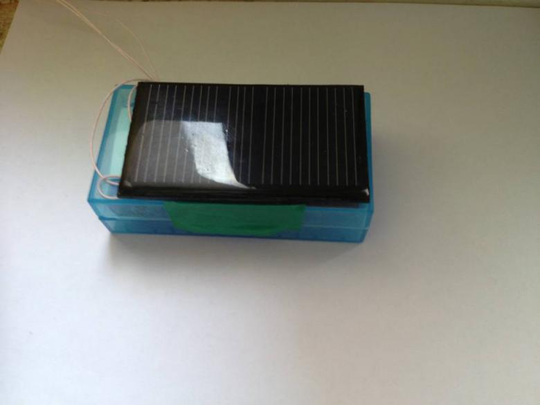

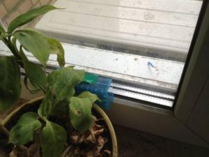

Внешний модуль спрятался в цветах
Собран в контейнере для хранения 4х Lir123, следующий будет в 2 раза меньше
Функции
1 измерение внешней температуры датчиком на проводке
2 измерение яркости солнечного света (по V на солнечной батарее)
3 служебная передача вольтажа батареи и порядкового номера передачи для контроля качества канала.
Модуль работает только на передачу и передает данные раз в 18 секунд (2 цикла сна).

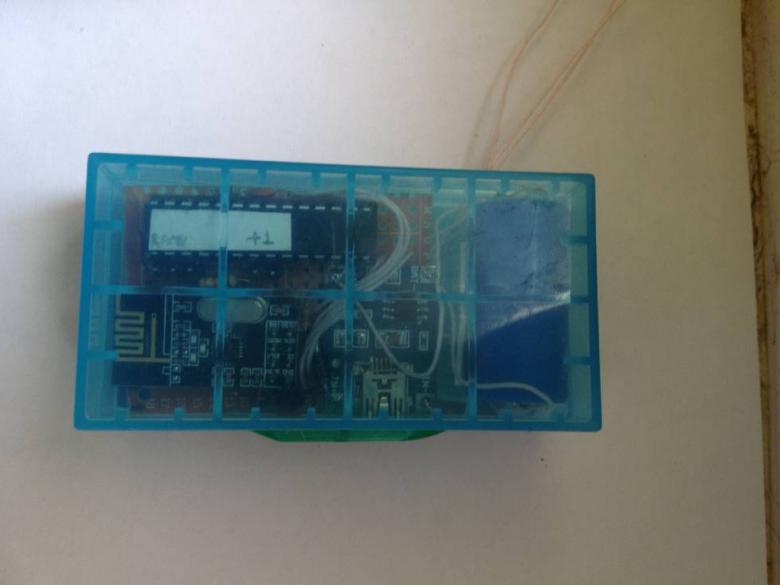

Собран на :
1. Контроллер Atmega 328 PU на внутреннем генераторе, прошита для работы до 2.7 вольта.
2. Радио nRF24L01+
3. Микруха tp4056 контроля заряда на готовом модуле.
4. Li-Ion EEMB Lir123 3.7V 750mAh
5. Солнечная батарея 66,9x39 mm V=5,5V I=70ma при 1000 ватт на м2
Заряжается от солнечной батарейки - 1 месяц полет нормальный напряжение на батарее стабильно 3.9v. Предусмотрена возможность внешнего заряда по USB, думаю не понадобится.
Как показывает опыт эксплуатации - одну стену датчик пробивает, потери пакетов не велики до 1%, две уже с трудом.

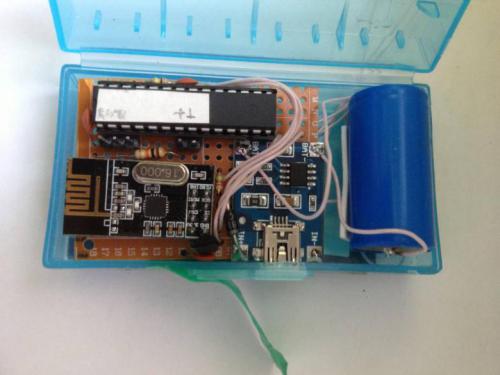

ales2k, подскажи, как ты подключал Lir123 3.7V ...какое у него напряжение при полном заряде?...обычно у Li аккумуляторов при полном заряде выдает 4,2 вольта....отсюда затыка по поводу nRF24L01+...max напруга на него должна быть не более 3,6 В...ставил резистор?..да и было бы интересно посмотреть полную схему питания с подзарядкой)
Li-ion при полном заряде 4.2 вольта. nRF24L01+ питается через стабилизатор L78L33ACZ. У nRF24L01+ по инструкции диапазон питающего напряжения 1.9-3.3в, если не допускать глубокого разряда LiIon, менее 2.8, то у него всегда с питанием ОК.
Видел схемы где nRF питают от ноги цифрового выхода МК, но у меня не так.
Схему питания вечерком набросаю. Но там все просто: Солнечная батарея (11 элементов по 0.5V = 5.5v, при освещении 1000вт на м2 ток 70ма) -> диод Шотки -> Микруха контроля заряда tp4056 -> Li-ion.
Минус такой схемы, что заряжает только при достаточно хорошем освещении, когда напряжение на солнечной батарее больше 4v. В моих условиях выходит максимум 1 час в не очень пасмурный день.
Из последнего что делал с внешним датчиком
1 включил автоматические повторы передачи, поставил значение на 15 повторов при не доставке. Не знаю как работает, на форуме рекомендовали.
2 выключил brown-out детектор на МК. Экономия 20 мка. Итого во время сна МК сейчас потребляет 5.2 мка.
Прикинул на сколько должно хватить полностью заряженного Li-Ion 500mah без солнечной батареи.
По данным http://maniacbug.wordpress.com/2011/10/19/sensor-node/ время когда мк работает и не спит 0.03 сек - проверю вечером, при этом потребляет ток примерно 15 ма. У меня цикл передачи раз в 24 секунды.
Во время сна примем 6 мка.
За час 0,025mAh!
У меня получилось 20000 часов!!! Больше 2-х лет! Может я где ошибся?
Эх....в том то и затыка...я тоже хотел Li-Ion поставить....L78L33ACZ...его собственное потребление портит всю картину энергосбережения...порядка 6 мА
А может просто поставить резистор по питанию на nRF24L01+...?....где тут могут быть подводные камни?
Да с линейным регулятором лопухнулся.
По графику для 4 вольт гдето 1.5-2 ma, но все равно много. Проверю наживую вечерком, а то заменю банально на диод, или на пару - падение 1 вольт -> на входе 4.2 -> на выходе 3.2 -> все довольны доп потребления нет и ура :)
Итак на старте доработки было 1.35ma во сне и 6ma при передаче
Убрал линейный регулятор, заменил на 2 диода - общее падение на них 0,7 вольта (0,5+0,2).
Стало во сне 52мка при передаче 4,7ma
Оказалось что та библиотека которую мы используем вместе с spa-sam криво кладет в сон nRF24L01+
Запитал nRF24L01+ от цифрового пина МК на digitalout, отключаю от него питание насовсем на время сна.
Стало во сне 6мка при передаче 4,7ma - цель достигнута.
По моим прикидкам получилось, что от полностью заряженого Li-ion на 500 mah должно работать 658 суток.
Нужно опробовать будет...вот только это покатит с обычным модулем nRF24L01+, а тот который + PA на ногу МК не посадить, там потребление может достигать 115mA ...и в случае модернизации модуля можно попасть в неловкое положение)
Можно через транзистор на ногу посадить. Кстати на биполярном падение примерно 1 вольт - можно без диодов обойтись.
