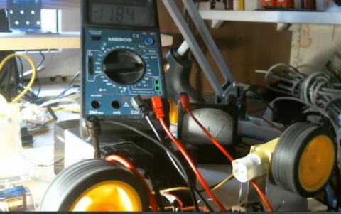

Сегодня тестировал код вжикает класно :) надо отлаживать. Неожиданно обнаружил странное потребление неработающего радио на NRF24L01+. Весь день ушел на врезание амперметров. Или воткнул шунт 5 Ом 10 Ватт в 12.86в и понизил всего-то до 12.06в. Все успокоилось. Но желание уже нет высматривать имена/переменные. Поднос катается на старой программе и ладно.
Схема сейчас такая.
без радио и моторов все красиво 80мА
с радио AMS1117 я начал чувсвовать нагрев значит 40-60градусов
а так нет значит не более 40 градусов
шас попробую цифровиком померять
врубаем 1 ампер моторов и анализируем слаботочку
без радио после одно минуты
с просто воткнутым никаe толком не инициализированным радио меньше минуты
на AMS1117 уже критичные 65 градусов
Как могла Arduino Uno R3 с кучей железа прекрасно работающего
путем добавления только 12мА радио NRF24L01+ откушать лишние 200мА ?
