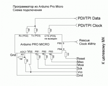

Схема подключения проста:
Все выводы ISP на программаторе  соединяются с одноимёнными на программируемом чипе кроме  Reset,
его нужно подключить на вывод 8 (portb,4). Ещё можно измерять напряжение на программируемом чипе (в атмел студии) для этого вывод А5 (ADC0) подключить к целевому MK, при условии конечно что он питается от своего источника. Иначе будет измеряться напряжение с программатора.
Ардуино MICRO/LEONARDO ЦЕЛЕВОЙ МК
MISO MISO
MOSI MOSI
SCK SCK
pin8 (PB4) Reset
Gnd Gnd
Vcc Vcc
A5 Vcc*

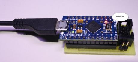

На фото работа с модулем программатора в атмел студии 7.

Так же сделал платку, что б программатор стал более менее цивилизованным . Фотка кликабельна. Сначала хотел буфер 74hc244 на выход поставить, но потом передумал, вполне достаточно токоограничительных резисторов на случай всяких коротышей. Печатка в спринте, вдруг кому пригодится.

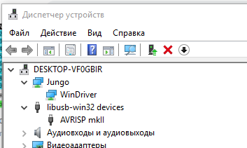

Повторил программатор на базе такой же платы Pro Micro. Спасибо за прошивку из предыдущего поста, всё работает. Windows 10 x64, Arduino 1.8.2, Atmel Studio 7. Из того, с чем столкнулся:
1. "Сходу" не залил прошивку через avrdude. Как выяснилось, для Pro Micro нужно перед загрузкой выполнить двойное нажатие Reset (дважды замкнуть RST и GND) для переключения контроллера в режим bootloader'а. Режим устанавливается на 8 секунд, при этом формируется новый виртуальный COM-порт. С первого раза может не заработать, Windows понадобится время для настройки драйвера. После второй (или третьей, как повезёт) попытки всё должно получиться. Подробности есть на сайте Sparkfun.
2. После загрузки прошивки плата определилась в диспетчере устройств как AVRISP mkII (появилась новая группа Atmel USB Devices). До подключения платы уже была предустановлена Atmel Studio 7, видимо, соответствующий драйвер был загружен вместе с ней.
3. Попытка заменить установленный драйвер на драйвер из проекта LUFA (Projects/AVRISP-MKII/WindowsDriver) к успеху не привела - в указанной папке подходящий драйвер не был найден.
4. При помощи Zadig установленный драйвер был заменён на libusb-win32 (v1.2.6.0).
5. После выполненной замены, обновление драйвера на драйвер из проекта LUFA прошло успешно. Всё работает.
Надеюсь, приведённая выше информация окажется кому-то полезной.

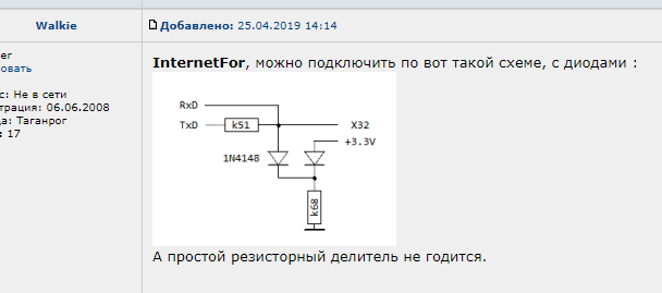

А как бы ей прошить ATXMEGA не сгорит ли чип ? На выходе 4.2В по линии TPI Data, а рабочее напряжение 3.3в у ATXMEGA. Простите за такие вопросы я первый раз занимаюсь прошивкой чипа.
И еще вопросик вам, надеюсь ответите. Правильно ли я подпаял вывод PDI Clock ? Моя Micro выглядит немного иначе -
InternetFor
Зарегистрирован: 24.03.2019
Немного покопался по форумам и нашел датащит atmega 32u4  ногу верно угадал, теперь знаю точно :) Держу в курсе, да и вдруг кому
то полезно будет))

Я прошил ее по другому немного, тут понадобится стабилитрон , либо диоды. Я делал проект WX mouse а там уже готовый программатор с фьюзами собирается, схема такая же. ТАк что думаю и тут будет работать прошивка atxmega.

 Сегодня шил ATXmega32A4 , все отлично прошилось . И не надо городить всякие делители , просто дополняете схему стабилизатором на 3.3v и запитуете ими программируемый контроллер .
1707
Зарегистрирован: 08.02.2017
folks пишет:
Т.е. по этой схеме из поста выше, просто по VСС  ставим стаб и всё (даже на этой печатке можно https://yadi.sk/d/1mdrqnFC3JJctj)? Про меандр 4МГц не понял, это просто подать с генератора нужно при прошивке?

На win10 не удается установить драйвер, система выдает ошибку, что драйвер не подписан. С драйвером от microchip, Atmel студия видит AVRISP MKII, но выдает ошибку при определении чипа и не верно определяет вольтаж.
Если кто то удачно устанавливал на win10, прошу дать рекомендации.
ps
Возможно необходима "доработка" и установиться подтягивающие резисторы на порты miso/mosi/rst... Но по идеи и так должно работать.
ссылка на фото платы arduino https://embeddor.com/wp-content/uploads/2017/08/apmB.jpg
UPD
Вопрос с подключением снимаю, не верно подключал питание к чипу. С драйвером от Microchip в Atmel Studio удалось подключиться и записать прошивку. Осталось разобраться с "вольтажом", не определяется.
