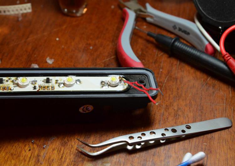

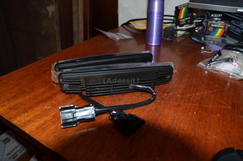

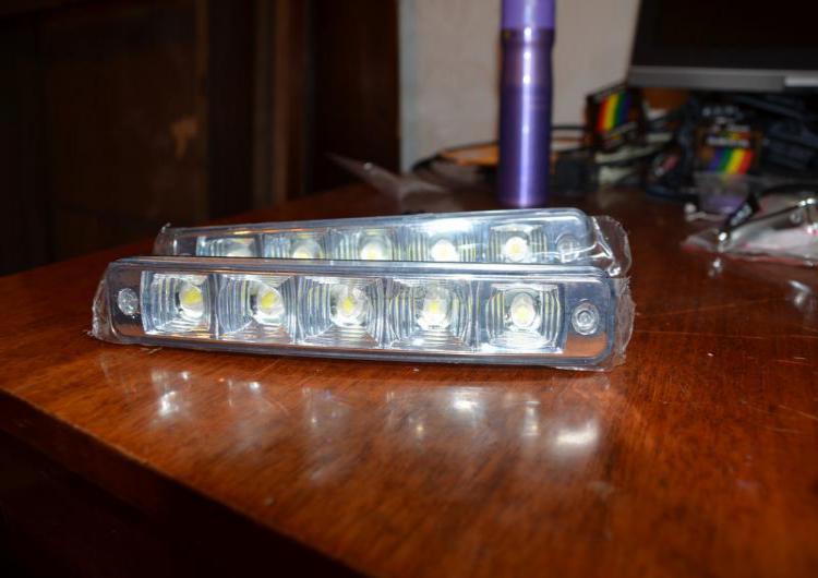

Тоже задумался и купил(но не по закону а для модной красоты) себе на машину светодиодные 5Вт каждая фара. А дальше история фонарей, для их увеличения срока службы и надёжности:
Купил их у нас в оптовом складе всего за 36уе, на диалэкстриме и буйнкоинс дороже на пару баксов такие же, так еще и сразу, ждать не надо.

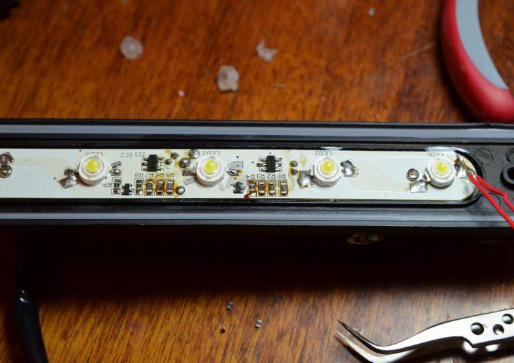

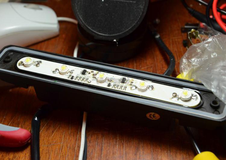

таки я разобрал эти фары что купил в воскресенье) таки не зря))) Китайцы хитрые. Внутри каждой фары было пара косяков))) Во первых они не до конца герметичны, во вторых в каждой фаре присутствовал криво припаянный светодиод. И так криво чтоб между светодиодом и радиатором был большой зазор - что приводит к бОльшему нагреву(что приводит к быстрому сгоранию). 18.03.12
Но я еще пошел дальше))) отпаял один вывод светодиода и померял ток, при напряжении питания в машине 14,5В(я такую напругу выставил на своем лабороторном блоке питания) ток светодиода был равен 370мА. (для одноваттных светодиодов, а там именно такие, максимально допустимый ток 350мА) короче этих фар в лучшем случае хватило бы на месяц ато и на 1-2 недели. Потом бы пришлось перепаивать светодиоды и опять бы горели)
сгорали имел ввиду.
а дальше веселее, поломав голову, скачал даташит на микросхему-драйвер (их в каждой фаре 2шт одинаковые) перепаял 6 резисторов одного номинала(по три на микросхему) теперь ток на светодиодах до 270мА (яркость на глаз вообще не упала) надежность, долговечность, меньший нагрев и т.п. обеспечены, теперь можно говорить о тех 30 000 часах работы светодиодов которые обычно заявляют)))) 2 часа ушло на всё) Теперь осталось хорошо загерметизировать фары и на века(надеюсь_)
Почему кинул в тему ардуино?! На каждой фаре стоит светодиодный драйвер PT4115. К ним можно егко подпаять проводочки и к ардуино, так как этот драйвер поддерживает диммирование. можно хоть стробоскопы делать, хоть плавный запуск, регулировку яркости и прочее, на таких фарах. Кому интересно могу кинуть фоток?

Потом спиртом всё смыл, просто фото нету, все аккуратненько вышло, там были 0805 размера резюки, у меня были только 1206
