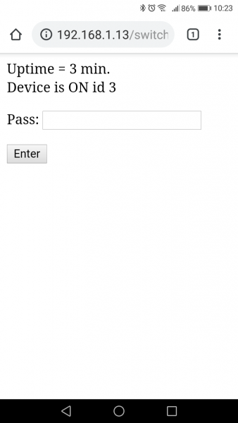

Ethernet выключатель нагрузки в локальной сети
Чт, 27/12/2018 - 14:12
Надоело слать SMS для удаленного включения домашнего сервера, собрал на Arduino Pro Mini и W5500 выключатель с простенькой авторизацией по паролю.

passwordOK = true; break;
if ((requestRoot) && ((currentMillis - timer_wait_pass) >= period_wait_pass)) {
// show form
ec.println("HTTP/1.1 200 OK");
ec.println("Content-Type: text/html");
ec.println("Connection: close"); // the connection will be closed after completion of the response
ec.println();
ec.println("<!DOCTYPE HTML>");
ec.println("<html>");
ec.print("Uptime = ");
unsigned long upm = currentMillis / 60000UL;
ec.print(upm, DEC);
ec.println(" min.");
ec.println("<br />");
// show enter pass page
ec.print("Device is ");
if (deviceMode) ec.println("ON"); else ec.println("OFF");
ec.println("<p></p>");
ec.println("<form action=\"?\" method=\"post\">");
ec.println("<div>");
ec.println("<label for=\"password\">Pass: <input type=\"password\" name=\"password\" id=\"password\"></label>");
ec.println("</div>");
ec.println("<input type=\"submit\" value=\"Enter\">");
ec.println("</form>");
ec.println("</html>");
timer_wait_pass = currentMillis;
} else if (havePost) {

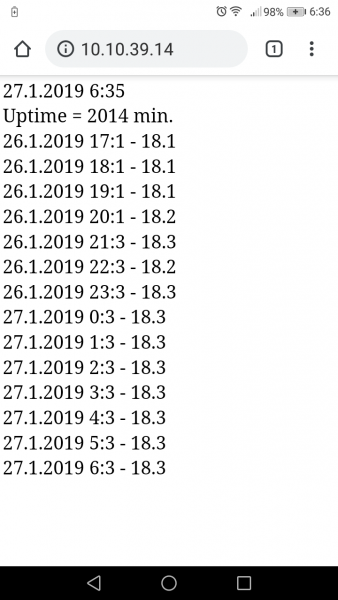

Поскольку большую часть времени железка простаивает, добавил к ней несколько дополнительных функций: раз в сутки берет время с NTP сервера, каждый час по MQTT получает с удаленной железки (ESP8266) в деревне температуру и показывает списком последние 10 значений. Включение/отключение нагрузки идет по случайно выбранному паролю из трех (или больше - в скетче вводится).
#include <avr/wdt.h>
#include <SPI.h>
#include <Ethernet2.h>
#include <EEPROM.h>
struct tempItem {
char dateTime[18];
char currTemp[6];
#define max_count_temp_item 10
byte countTemp;
byte posTemp;
tempItem massTemp[max_count_temp_item + 1];
char mqtt_server[] = "m20.cloudmqtt.com"; // Имя сервера MQTT
int mqtt_port = 19791; // Порт для подключения к серверу MQTT
char mqtt_user[] = "*******"; // Логи от сервер
char mqtt_pass[] = "********"; // Пароль от сервера
char mqtt_id[] = "catsrv01";
char mqtt_device[] = "Chmd01";
char mqtt_topic_temp[] = "/temp";
char mqtt_topic_gettemp[] = "/gettemp";
EthernetClient clientMqtt;

#define countPass 3
char* switchPassword[] = {"789", "456", "123"};
byte passID;

countTemp = 0; posTemp = 0;
wdt_enable(WDTO_4S);
wdt_reset();
//delay(5000); // test WDT
currentMillis = millis();
switch (workMode) {
case 0: {
Udp.begin(localPort);
sendNTPpacket(timeServer);
++workMode;
timer_ntp_wait = currentMillis;
case 1: {
if ((currentMillis - timer_ntp_wait) >= period_ntp_wait) {
if (Udp.parsePacket()) {
Udp.read(packetBuffer, NTP_PACKET_SIZE); // read the packet into the buffer
convertNTPtime();
start_ntp_time = currentMillis;
timer_day_ntp_time = currentMillis;
timer_min_ntp_time = currentMillis;
Ethernet.maintain();
nDay = 1; nMonth = 1; nYear = 1900; nHour = 0; nMin = 0;
memset(packetBuffer, 0, NTP_PACKET_SIZE); posBuffer = 0;
workMode = 10;
case 2: {
clientMqtt.stop();
if (clientMqtt.connect(mqtt_server, mqtt_port)) {
sendConnectPacket();
sendSubscribeTemp();
sendPubGetTemp();
timer_wait_mqtt = currentMillis;

// show form
ec.println();
ec.print(upm, DEC);
ec.print("id ");
ec.println((passID + 1), DEC);

// show chart mqtt page
ec.println();
ec.print(nDay, DEC); ec.print('.'); ec.print(nMonth, DEC); ec.print('.'); ec.print(nYear, DEC);
ec.print(' '); ec.print(nHour, DEC); ec.print(':'); ec.println(nMin, DEC);
ec.print(upm, DEC);
byte idxMass;
if (countTemp < max_count_temp_item) idxMass = 0; else idxMass = posTemp;
for (byte i = 0; i < countTemp; ++i) {
ec.println(massTemp[idxMass].dateTime);
ec.println(" - ");
ec.println(massTemp[idxMass].currTemp);
if ((++idxMass) > max_count_temp_item) idxMass = 0;

Т.к. жду БП с Китая, то устройство еще в разработке, если будут дополнения/исправления - выложу.
Исправленный скетч (несколько ошибок было) и готовая железка
