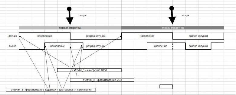

не факт что я знаю больше вас - это не мешает обсуждению.... мне это интересно, и в другом проекте применимо....
надо всё посчитать и оценить, просто так сразу кто же скажет - " Какой тогда коэффициент деления по умолчанию ? "
из #7 - скважность отрицательных импульсов = 1/3, не важно щас ( зависит от железки-бабочки на валу ), пусть будет - 1 цилиндр, бабочка будет выглядеть как сектор круга в 180 гр.... или как там у ИЖ-Планета ( Спорт ) ? Сколько горшков ?
всё равно длительность отрицательных импульсов на коммутатор нужно будет регулировать программно, чтобы на разных оборотах движка она была постоянна ( оптимальная для бабины - вспомню сайт, пришлю )

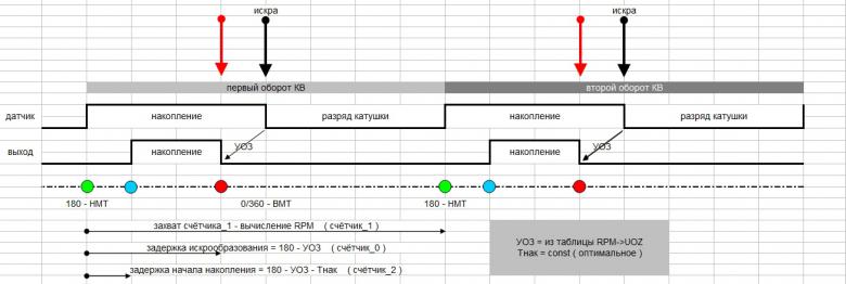

итого : горшок, на валу сектор круга 180 гр ( тонкая жесть - дисбаланса не будет ), датчик Холла, коммутатор, катушка, свечка, один оборот КВ = одна искра....    так ?

ещё один вопрос забыл - сколько RPMмакс у етого аппарата ? у эндуры 12000....18000....
типерь мона посчитать требования к Счётчику_1 ардуины.... сколько времени займёт 1 оборот КВ, 100, 200......1500, 4000.... макс ?
ЕЩЁ ВОПРОС - ОУЗ на холостых оборотах ? ОУЗ на макс оборотах ?
т.е. - соответствие - ХолостОборот -> УголОЗмин и МаксОборот -> УголОЗмакс ?
эти параметры будут сидеть в ардуине как настраиваемые, щас нужны только для прикидки....

не надо заморачивацца на конфигурацию шторки для Холла, сектор 180 - это меандр будет.... накопление тока тока бабиной 50%, время на искру - 50% от времени одного оборота КВ...
железка в секторе 120 и воздух в секторе 240 - даст другое соотношение t НАКОПЛЕНИЯ и t ИСКРЕНИЯ, НО при изменении оборотов движка t НАКОПЛЕНИЯ на холоборотах будет больше оптимального ( нужного ), а на макс оборотах = оптимальному.... ЭТО механическая настройка... у вас планируется ардуина, вот она и сделает этот импульс ОПТИМАЛЬНЫМ на любых оборотах.... т.е. - 180 железа + 180 воздух

> На низких УОЗ малелький, на высоких большой. :) Я пока держусь формулы, а вообще в сети слишком много разных графиков зависимости, кто на что горазд.
на разработку это не влияет ! можно задаться углами мин=0 и макс=40.... промежуточные значения в таблице будут... изменения УОЗ от мин до макс - линейное, экспон-ное, обрэкспон-ное, с подъёмом внешней характеристики на малых или на больших оборотах - это дело ваше, но после изготовления УСТРОЙСТВА.... изменение графика зависимости этой - это и есть ЧИПТюнинг - чё захотите, то и зальёте в ардуинку...

> нормирование скважности запускающих импульсов - ДА, по амплитуде и фронтам, а соотношение 0 и 1 зависит от шторки ДХ
> программное регулирование времени накопления энергии в катушке зажигания - НЕТ, настроен один раз на заводе так чтобы накопление не превышало Tmax, ещё одна функция - при включенном зажигании и если шторка в положении накопления ( бабина под током ) - через секунд 20....40 отключение катушки ( обесточивание ) до появления импульсов с ДХ..... в контактной системе исли контакт прерывателя оставался замкнутым и зажигание не выключалось, то через 2....3 часа бабина взрывалась ( уазик однажды спалил два камаза и зил )
> ограничение уровня тока в ее первичной обмотке и амплитуды импульсов первичного напряжения - ДА
если вы решили использовать ардуину - то это заморачивание обернётся ещё 5.....10-ю строками кода :)

переделал...
зелёный круг - прерывания по ICP1 (вывод Digital с номером 8) по переднему фронту ( вектор прерывания TIMER1_CAPT_vect )
синий круг - прерывания по переполнению счётчика_2 - переводим выход устройства в 1 ( накапливаем )
красный круг - прерывания по переполнению счётчика_0 - переводим выход устройства в 0 ( искрим )
весь код будет состоять из таблицы пересчёта и и трёх процедур обработки прерываний, прерывания по времени не перекрываются, всё должно быть хорошо :)

> Функция ignitionCalc() как самая массивная функция......
если линейная, то пересчитать легко, а как описать вот такую зависимость ?
.......не грузится картинка :( ........ попозже
каждый хозяин своему проекту :) , в моём хочу большую часть решить через железо, ПРЕРЫВАНИЯМИ ( согласно крайней картинке ), отштудировал счётчики и заканчиваю первую часть - замер RPM...... задержки на следущий оборот из данных предоборота БЕЗО ВСЯКИХ ПРОПУСКОВ ! а в лупе - тахометрЦифр или тахометрАналог, смена таблицы кривой УОЗ и т.д.
