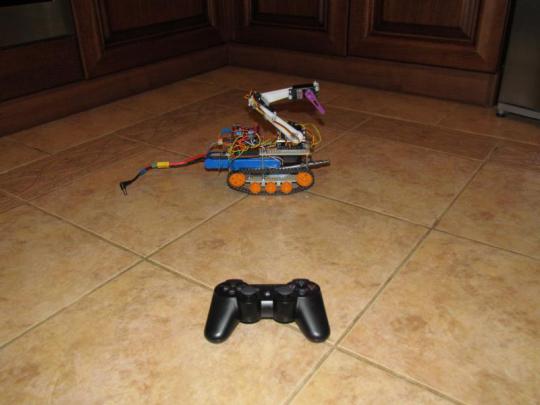

Приветствую Всех.
Это мое первое сообщение на форуме, хочу поделится своим небольшим проектом гусинечного робота управляемеого джойстиком PS3 через bluetooth.
Прошу сильно за внешний вид не пинать, собрал из того что под руку попало.
Скетч выложу немного позже, надо закомментировать.
Пока только фото и видео.
видео
Продолжение следует...

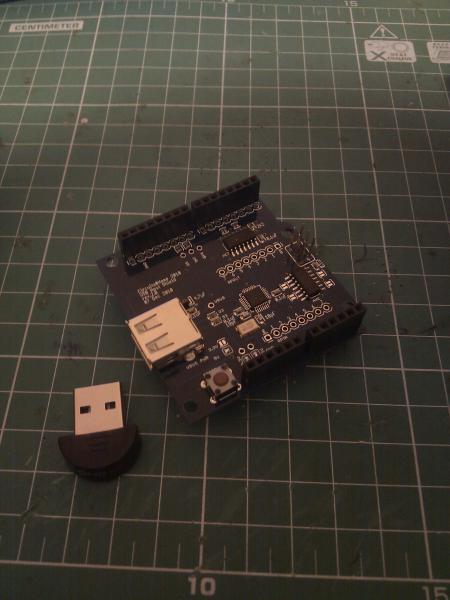

Здорово! А это у Вас arduino BT или какой-то дополнительный bluetooth использовали?
А сверло какую роль играет? )
противовес :-)
Батарея немного назад перевешивает, друого тяжелого предмета под руками не нашлось.
Используется USB host shield и стандартный USB BT приемник.

я тоже сделал аналогичного робота, даже по комплектации такой)
интересует следующее - управляется напрямую с джоя или все-таки через ПК?
у меня например через ПК, но джойстик от x-box
и на схеме usb-host shield для чего?
В USB-host shield воткнут USB приемник и управление идет напрямую с джойстика, используя библиотеку.
подробнее www.circuitsathome.com/mcu/ps3-and-wiimote-game-controllers-on-the-arduino-host-shield-part-1
библиотека и примеры github.com/felis/USB_Host_Shield_2.0

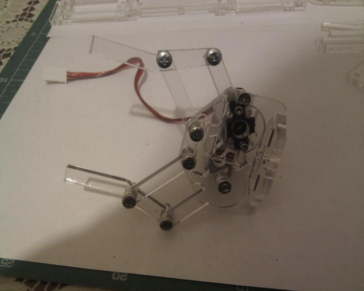

Вырезал детальки для роботоризированной руки
собрал захват
А чем вырезали если не секрет? Заказывали или сами как-то?
заказал лазерную резку, сейчас с этим проблем нет
А во что, примерно, резка обошлась?
И, если можно, пару слов: как готовили файл для порезки? В чем рисовали прикидывали? Какие-то пробные разрезы "картона" делали?
Вообщем про "процесс" в общем виде было-бы интерестно услышать ;)
Jonyk А чертежами захвата не поделишься ? Буду бдагодарен
