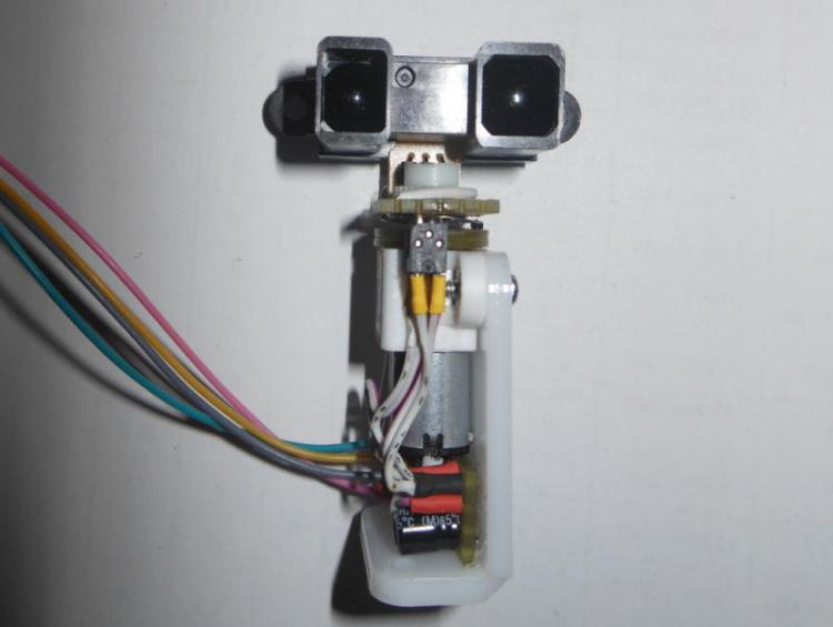

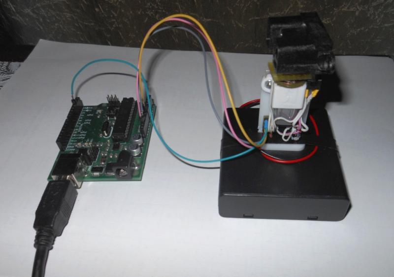

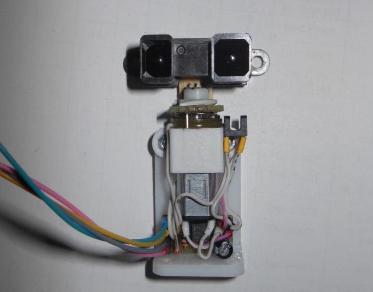

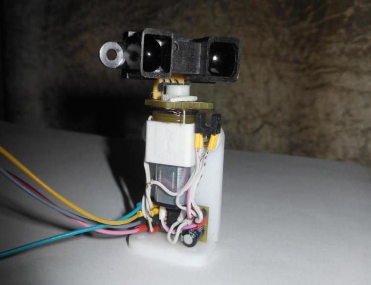

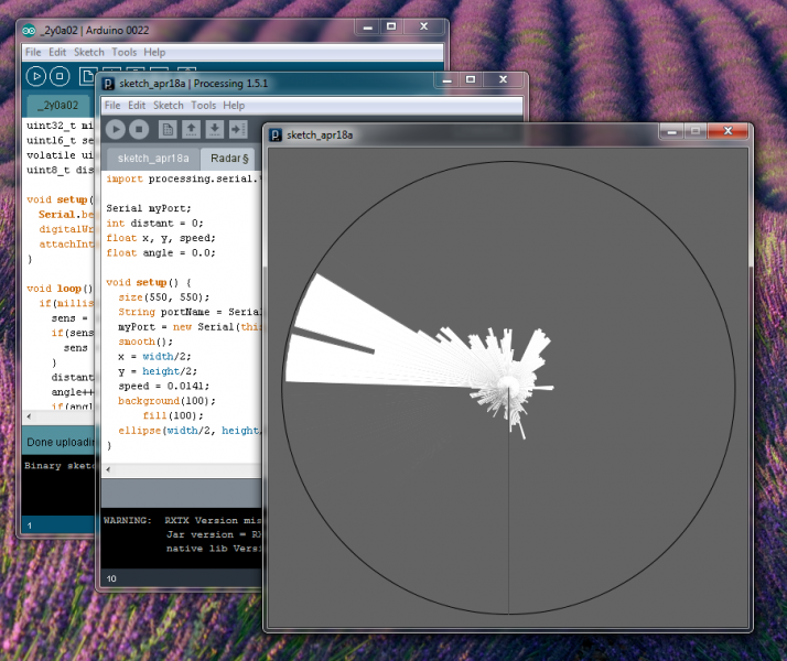

На самом деле этот маленький проект является частью большого проекта, который еще не закончен. Основные элементы это - ИК-дальномер SHARP 2Y0A02, который собственно говоря и измеряет расстояния до объектов , мотор-редуктор Gekko MR12-100, который вращает ИК-дальномер, "скользящик контакт" и ИК-датчик определяющий точку отсчета. Принцип действия я думаю всем понятен и без объяснения.
Вот видео www.youtube.com/watch

Фото:
"Arduino 2012"

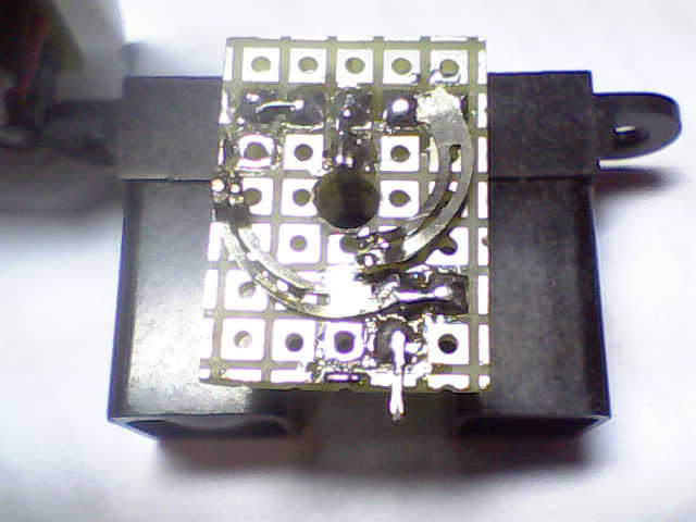

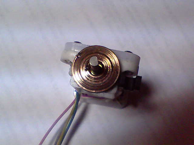

Делал сам из кусоча текстолита, а сами контакты взял из потенциометра.
Тут доржки смазаны литолом:
С близкого растояния, конечно не очень выглядит, ну и ладно, этой чати все равно не видно и самое главное, что работает нормально.
Спасибо за подробные фотки.

А белый пластик, из которого шасси радара сделано, это часом не полиморфус (поликапролактон)?
Не знаю, вродебы обычное белое оргстекло.

Этот радар очень медленный, он поворачивается на 180° за 30 секунд.
Можно немного подробнее про скользящий контакт. У вас на фото вижу 2 контакта, припаяных к кусочку макетки, которые трутся о лист текстолита. А где 3ий? Всего же 3 на ИК датчике, или третий это сам штырек которые в редуктор входит?
Все верно - ось редуктора это земля.

И в видео на диаграмме видны изменения. Это при помещении предметов в плоскость видимости датчика, или это дребезг скользящего контакта?
