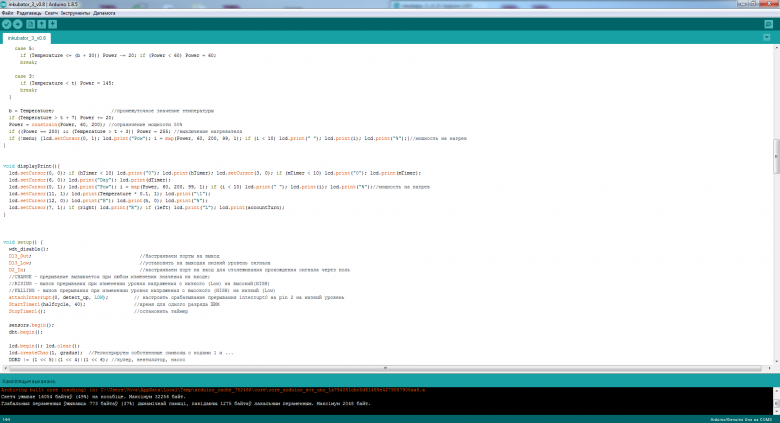

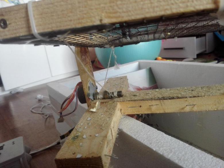

Здравствуйте!уважаемые ГУРУ!Помогите с скетчем,не регулируется влажность.Не пинайте за непонятливость-опыта мало.
[code]

void straj(){
lcd.createChar(1, gradus);
lcd.begin(16, 2);
lcd.clear();
lcd.setCursor(0, 0); // вывод на экран
lcd.print("temp t\1 %");
lcd.setCursor(0, 1); // вывод на экран
lcd.print(" %RH C\1");
void OprosKnop(){

void vlajnost(){
if (millis() >= PrevTimes + 2000){
float RH = SHT2x.GetHumidity();
lcd.print(RH);
lcd.setCursor(9, 1);
lcd.print(SHT2x.GetTemperature());
PrevTimes = millis();
//Serial.println(" tik ");
if ((RH >= humidity_air + 2) || (RH <= humidity_air - 2)){
if ((RH <= humidity_air - 2) && (value == LOW)){
value = HIGH;
digitalWrite(humidity,value);
if ((RH >= humidity_air + 2) && (value == HIGH)){
value = LOW;

void vlajnost(){
lcd.print(RH);
value = HIGH;
value = LOW;
Совершенно нормальная функция. Пином увлажнителя больше никто не дрыгат. Пин в сетапе назначен выходом и на нем низкий уровень. Функция правильная. Если отклонились по влажности на 2 и больше процентов, то включаем или выключаем увлажнитель, проверяя что он не был включен или выключен ранее.

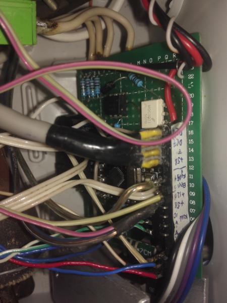

Может тупо электричества для реле не хватает? Откуда оно запитано?
Роман,спасибо за помощь!Подключился к 11 пину,работает.Тестером позвонил пины,все ШИМ пины под питанием(9в блок питания) звенят.Без питания нет.Битая дунька?
Здравствуйте,Роман.Все мучаюсь с автоматикой!Первый вывод из 75 яиц 48 вышло,но проблема осталась.Когда не подключен двигатель на переворот,все нормально,даже когда реле включается на холостую,но когда в сеть включаю мотор,на экране сплошные глюки.Что сделать?Помогите?!Может шунт како надо?
Помеха. Общие правила борьбы с помехами. Раздельное питание. Силовую часть подальше от процессора. Фильтры питания, стабилизаторы, на конденсаторы не скупитесь. Линию связи дисплея в экран. Ну и тыды.
Потратил я много времени и приобрел много знаний в данной области, причем знаний не теоретических а практических. В дальнейшем не планирую эту тему развивать, не нравится мне стадо орущих цыплят, интересен сам процесс.

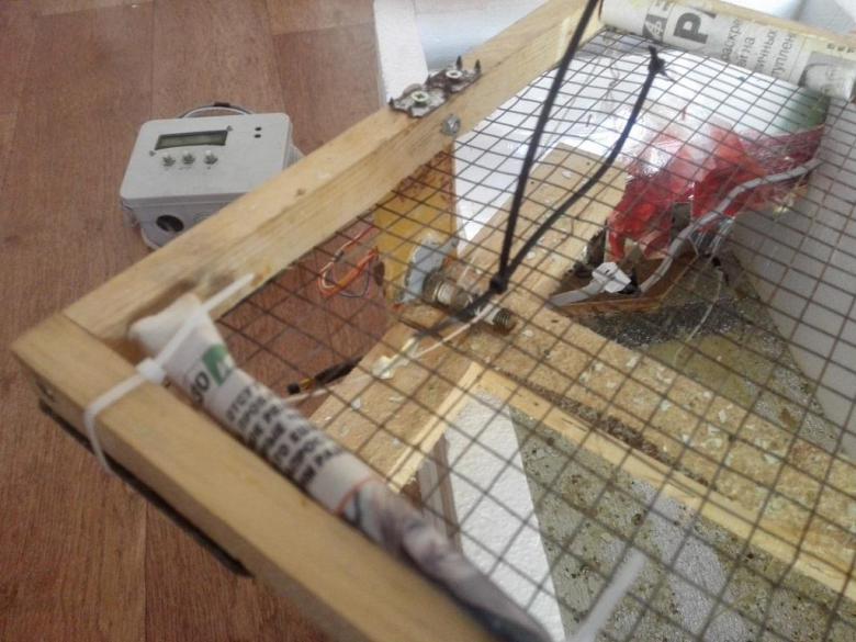

Сделал я большой инкубатор на 800 куриных яиц, так же есть маленький на 100 перепелиных. Большой окупил себя при первом цикле инкубирования. Потом еще 4 раза и на этом все, в разбор его. Не потому, что что-то в нем сломалось, мне стало не интересно. Маленький работает, в этом году уже 4 вывода перепелок. Для собственных нужд, так сказать.

В первом подключения осуществить как на картинке. Питание осуществляется от напряжения в 12 вольт, ток должен соответствовать вашим потребностям. Регулировка мощности по средствам ШИМ модуляции. В данной версии прошивки в автоматический режим заложены параметры инкубации цыплят кур, перепелок, гусей и уток. Выбор режима осуществляется в 4 пункте меню "avtom setap". Если не выбран ни один из режимов на табло выводится "not avtom" - в этом режиме возможно самостоятельно настраивать значение температуры в диапазоне (36,2 - 38,5 С), значение влажности (30 - 90% с шагом в 5%), включать/отключать поворот.
Перед запуском цикла инкубации, после установки нужного режима, необходимо сбросить значения времени и дня. Сделать это возможно в пункте 2 меню - "reset time?". При нажатии клавиши + или - время обнулится.
В пункте 1 меню возможно произвести калибровку датчика температуры в диапазоне (-1.5 - +1.5 градуса). Производить калибровку необходимо в установившемся режиме с помощью ртутного или цифрового термометра. Установившийся режим - это режим при котором на дисплее в течении длительного времени отображается одинаковая температура (допускается колебание 0,2 градуса). Как правило, цифровые датчики очень точные. По их даташиту погрешность не более 0,2 градуса в некотором диапазоне. (т.е. калибровка не обязательна).
В пункте 5 меню возможно произвести тестовый пуск поворота, нажав клавишу + или -. На дисплее отобразится условное направление поровота - “left”, “right”. Поворот в прошивке - это переключение реле - два часа оно включено, два выключено.
В пункте 6 меню (ЭТО САМЫЙ ВАЖНЫЙ ПУНКТ) необходимо установить значение мощности нагревателя поумолчанию. Т.е. мощность, которая требуется для поддержания температуры в установившемся значении и от этого значения отнять 5%. Это производится один раз при при тестовом пуске инкубатора. Данное значение индивидуально для каждого размера и значения мощности нагревательных элементов. При установке завышенного значения возможна некорректная работа инкубатора, заниженного - значительные коллебания температуры в момент переходных процессов. Необходимо учесть, что после 7 - 15 дня инкубации (в зависимости от вида инкубируемого яйца) яйца начинают сами выделять тепло, поэтому значению мощности необходимо взять немного ниже, чем мошность расходуемоя для поддержания установившегося режима.
Время считает сам микроконтроллер. При этом он каждый час сохраняет значение времени и каждый день - значение дня. Значение секунд и минут при каждом рестарте обнуляются.
Для поддержания влажности служит вентилятор, который дует на емкость с водой. Вентилятор влажности включается если значение температуры в инкубаторе находится в пределах +-5 градусав и значение влажности ниже установленной на 5%. Выключается если значение влажности поднялось выше установленной +5%.
Работа дисплея: на второй строке дисплея отображаются: мощность на нагеревателе Pw 1-99%; режим инкубации 0 - ручной; 1 - куры; 2 - перепелки; 3 - утки; 4 - гуси; включен поворот - |; выключен поворот - 0; // вентиляция работает - *; выключена - -; // работает вентилятор влажности - #; выключен - -;// текущее значение температуры //в меню появились два новых пункта: пункт 7 - включение подсветки дисплея - постоянно горит или выключение - погасает по истечении 4 минут после нажатия клавиши "меню"//пункт 8 - выбор датчика температуры - DHT22 или 18B20 //ШИМ модуляция на пин 3 со значением 8-200 //работа сценария ошибки: - если по истечении 6 часов после включения температура меньше установленной на 2 градуса срабатывает ошибка// - при достижении температуры установленного значения включается функция определения ошибки - если в течении 20 минут температура// превышает или ниже установленных пределов срабатывает ошибка//- если спустя 2 часа после проветривания температура меньше установленной на 2 градуса включается ошибка.
Вторая версия прошивки более сложная и интересная. В ней мощность регулируется симмистором, т.е. питается инкубатор от розетки 220 В. Время зависимо от синусоиды сети - т.е. для регулировки мощности симмистором, необходимо определять момент перехода синусоиды через ноль - а так как это значение известно (50 Гц), то при 100-м переходе синусоиды получается одна секунда. Исходя из этого, если включить инкубатор не в сеть переменного тока или в сеть с частотой 60 Гц, время не пойдет/пойдет не правильно - инкубатор работать не будет. Поворот лотка осуществляется шаговым двигателем 28BYJ-48, поэтому требуется еще и драйвер для него. Стоит это все очень дешево 2$ и 1$. Взял ШД, потому что он сразу с редуктором, он очень мал, очень мощный момент, относительно маленькая скорость поворота. Для работы данного двигателя задействован таймер-счетчик, который по прерыванию переключает пин с высокого на низкий уровень. Во всем остальном работа похожа на первый вариант.

C:\Nik\Arduina\Inrubator\Vlad\1\sketch_aug06a\sketch_aug06a.ino: In function 'void setup()':
sketch_aug06a:71: error: no matching function for call to 'LiquidCrystal_I2C::begin()'
lcd.begin(); lcd.clear();
C:\Nik\Arduina\Inrubator\Vlad\1\sketch_aug06a\sketch_aug06a.ino:71:13: note: candidate is:
In file included from C:\Nik\Arduina\Inrubator\Vlad\1\sketch_aug06a\sketch_aug06a.ino:30:0:
C:\Program Files (x86)\Arduino\libraries\LiquidCrystal_I2C/LiquidCrystal_I2C.h:58:8: note: void LiquidCrystal_I2C::begin(uint8_t, uint8_t, uint8_t)
void begin(uint8_t cols, uint8_t rows, uint8_t charsize = LCD_5x8DOTS );
C:\Program Files (x86)\Arduino\libraries\LiquidCrystal_I2C/LiquidCrystal_I2C.h:58:8: note: candidate expects 3 arguments, 0 provided
sketch_aug06a:87: error: 'parametri' was not declared in this scope
if (avtomatik) parametri();
sketch_aug06a:97: error: 'displayPrint' was not declared in this scope
displayPrint();
C:\Nik\Arduina\Inrubator\Vlad\1\sketch_aug06a\sketch_aug06a.ino: In function 'void loop()':
sketch_aug06a:135: error: 'displayPrint' was not declared in this scope
EEPROM.write(3, day); EEPROM.write(2, hTimer); menu = 0; lcd.clear(); displayPrint();}
sketch_aug06a:149: error: 'parametri' was not declared in this scope
sketch_aug06a:178: error: 'displayPrint' was not declared in this scope
case 9: if (avtomatik) {menu = 0; displayPrint(); backLight = 240;}
sketch_aug06a:211: error: 'displayPrint' was not declared in this scope
if ((Temperature > t - 5) && (Temperature < t + 5) && (h < H - 3)) {digitalWrite(ventilatorH, HIGH); displayPrint();} //вентилятор для поддержания влажности
sketch_aug06a:212: error: 'displayPrint' was not declared in this scope
else {digitalWrite(ventilatorH, LOW); displayPrint();}
sketch_aug06a:214: error: 'displayPrint' was not declared in this scope
if (ventilation) {displayPrint(); vrema_raboti_ventilatora--; PORTD |= (1 << 4); if (!vrema_raboti_ventilatora) {PORTD &= ~(1 << 4); ventilation = false; vrema_raboti_ventilatora = EEPROM.read(7); displayPrint(); //включение/выключение работа вентилятора проветривания
sketch_aug06a:222: error: 'displayPrint' was not declared in this scope
if (backLight) {backLight--; lcd.backlight(); if (!backLight) {if (!PowerLigt) lcd.noBacklight(); menu = 0; lcd.clear(); displayPrint();}}
sketch_aug06a:244: error: 'parametri' was not declared in this scope
EEPROM.write(3, dTimer); day = dTimer; parametri(); }
sketch_aug06a:252: error: 'errorMelody' was not declared in this scope
if ((!errorHour) && (Temperature < t - 20)) {error = true; menu = 15; errorMelody();} //включение мелодии ошибки
sketch_aug06a:256: error: 'errorMelody' was not declared in this scope
if (errorTime > TimeError) {errorMelody(); error = true; menu = 15; errorTime = 20;}
sketch_aug06a:260: error: 'nagrev' was not declared in this scope
if (Temperature != t) nagrev(); m = 0;} //работа нагревателя, выполнется 3 разa в 1 минуту(ы), чтобы не мешать инерционности процессу
sketch_aug06a:263: error: 'displayPrint' was not declared in this scope
if (!digitalRead(buttonMenu)) {delay(250); menu++; lcd.clear(); if (exitMenu) {menu = 0; displayPrint(); exitMenu = false;}
sketch_aug06a:264: error: 'displayPrint' was not declared in this scope
if (menu > 11) {noTone(8); menu = 0; displayPrint(); backLight = 240;}}
sketch_aug06a:283: error: a function-definition is not allowed here before '{' token
sketch_aug06a:418: error: expected '}' at end of input
Несколько библиотек найдено для "EEPROM.h"
Используется: C:\Program Files (x86)\Arduino\hardware\arduino\avr\libraries\EEPROM
Не используется: C:\Program Files (x86)\Arduino\libraries\EEPROM
Несколько библиотек найдено для "LiquidCrystal_I2C.h"
Используется: C:\Program Files (x86)\Arduino\libraries\LiquidCrystal_I2C
Не используется: C:\Program Files (x86)\Arduino\libraries\Arduino-LiquidCrystal-I2C-library-master
Несколько библиотек найдено для "OneWire.h"
Используется: C:\Program Files (x86)\Arduino\libraries\OneWire
Не используется: C:\Program Files (x86)\Arduino\libraries\Arduino-Temperature-Control-Library-master
Несколько библиотек найдено для "DallasTemperature.h"
Используется: C:\Program Files (x86)\Arduino\libraries\DallasTemperature
exit status 1

Ну да, и у меня много ошибок. И не только в либах. Это к автору вопросы.
ну блин - какой монтаж, такой и скетч. Все закономерно. Нельзя на макетке устраивать такую кашу. Код не смотрел, но наверняка и он такой же путанный... отсюда и ошибки.
Добавка - посмотрел код. Все так и есть. картинку с проводами видели? - код такой же...
Емельянович - даже лично для себя стыдно так писать. А уж на общее обозрение выкладывать...
#include <avr/wdt.h> //сторожевой пёс
#include <CyberLib.h> //Библиотека от Cyber-Place.ru
#include <OneWire.h>
#include "DHT.h"
#include <EEPROM.h>
#include <Wire.h>
#include <LiquidCrystal_I2C.h> // Set the LCD address to 0x27 for a 16 chars and 2 line display
#define DHTPIN 12 // номер пина, к которому подсоединен датчик // Раскомментируйте в соответствии с используемым датчиком// Инициируем датчик
DHT dht(DHTPIN, DHT22);//DHT dht(DHTPIN, DHT11);// Data wire is plugged into port 2 on the Arduino
#define ONE_WIRE_BUS 11 // Setup a oneWire instance to communicate with any OneWire devices (not just Maxim/Dallas temperature ICs)
OneWire oneWire(ONE_WIRE_BUS); // Pass our oneWire reference to Dallas Temperature.
#define dirpin 9 //пины для подключения драйвера ШД перемещения принтера влево вправо
#define steppin 10
#define enable 8
#define kuler 5
#define ventilator 4
#define nasos 6
#define buttonPlus 15
#define buttonMenu 16
#define buttonMinus 17
volatile uint8_t tic, Power = 200, msTimer, sTimer;
boolean r_povorota, r_povorot, r_ventilator, r_nasosa, proverka, turn;
long prevmicros;
byte Power_promeg, ventilar, H, dlit_raboti_nasosa = 5, vrema_raboti_ventilatora; //0-255 vrema_roboti_ventilatora
byte gradus[8] = {B01000, B10100, B01000, B00111, B01000, B01000, B00111, B00000,};
boolean dhT, counter, r_ventilatora, step, powerTurn, exitMenu, left, right, turnStartPosition, ventilation;
byte hi, sec, mi, mTimer, hTimer, dTimer = 1, day = 1;
byte backLight, menu;
byte avtomatik, timeTurn, setPower, timeTurnExperement, periodTurn, accountTurn;
byte n, rn, rv, m, i;
unsigned int t, Temperature, b; //0-65535
float e, h, tt, kof, tSetprintDisplay;
//signed char kof; //-128 - 127
void parametri() //изменение параметров в зависимости от дня инкубации, сюда можно внести свои данные режима инкубации
switch(avtomatik){
case 1: //для кур
if (day < 2) {t = 380; powerTurn = true; r_ventilator = false; H = 60;}
else {t = 378; powerTurn = true; r_ventilator = false; H = 60;}
if (day > 14) {t = 377; H = 60; r_ventilator = true; EEPROM.write(7, 18); vrema_raboti_ventilatora = 18; powerTurn = true; }
if (day > 17) {t = 370; H = 80; powerTurn = false; if (hTimer == 0) turnStartPosition = true; r_ventilator = true;}
case 2: //для перепелов
if (day > 7) {t = 377; H = 60; r_ventilator = true; EEPROM.write(7, 10); vrema_raboti_ventilatora = 10; powerTurn = true;}
if (day > 13) {t = 377; H = 60; powerTurn = true; r_ventilator = true;}
if (day > 14) {t = 370; H = 80; powerTurn = false; if (hTimer == 0) turnStartPosition = true; r_ventilator = true;}
case 3: //утка
if (day < 2) {t = 385; powerTurn = true; r_ventilator = false; H = 70;}
else {t = 380; powerTurn = true; r_ventilator = false; H = 70;}
if (day > 7) {t = 378; H = 60; r_ventilator = false; EEPROM.write(7, 15); vrema_raboti_ventilatora = 15; powerTurn = true;}
if (day > 14) {t = 378; H = 60; powerTurn = true; r_ventilator = true;}
if (day > 25) {t = 375; H = 90; powerTurn = false; r_ventilator = false;}
case 4: //гуси
if (day < 6) {t = 380; powerTurn = true; r_ventilator = false; H = 70;}
if (day > 13) {t = 378; H = 70; r_ventilator = true; EEPROM.write(7, 25); vrema_raboti_ventilatora = 25; powerTurn = true;}
if (day > 26) {t = 375; H = 85; powerTurn = true; r_ventilator = true;}
if (day > 28) {t = 375; H = 85; powerTurn = false; r_ventilator = false;}
void nagrev() //работа нагревателя, 200 - минимальная мощность, 0 - максимальная
if (Temperature > t + 5) {rn += 4; Power = EEPROM.read(13);}
if (Temperature < t) n = 1;
if (Temperature < t - 10) n = 2;
if (Temperature < t - 40) n = 5;
if (Temperature > t) n = 4;
if (Power == 255) n = 3;
switch (n) {
case 4: if (rn > 14) {rn = 0; if (Temperature >= b) Power += 1;
else Power -= 1; if (Temperature > t + 3) Power += 6;}
else rn++;
case 1:
if (rv > 15) {rv = 0; if (Temperature <= b) Power -= 1;
else Power += 1;}
else rv++;
case 2:
if (Temperature > b)
b = Temperature - b;
switch (b)
{ case 1: Power += 4; break;
case 2: Power += 5; break;
case 3: Power += 8; break;
case 4: Power += 8; break;
case 5: Power += 20; break;
default: Power += 22;
else {
Power -= 4;
if (Temperature < (t - 20)) Power -= 30;
case 5:
if (Temperature <= (b + 30)) Power -= 20; if (Power < 60) Power = 60;
case 3:
if (Temperature < t) Power = 145;
b = Temperature; //промежуточное значение температуры
if (Temperature > t + 7) Power += 20;
Power = constrain(Power, 60, 200); //ограничение мощности 50%
if ((Power == 200) && (Temperature > t + 3)) Power = 255; //выключение нагревателя
if (!menu) {lcd.setCursor(0, 1); lcd.print("Pow"); i = map(Power, 60, 200, 99, 1); if (i < 10) lcd.print(" "); lcd.print(i); lcd.print("%");}//мощность на нагрев
void displayPrint(){
lcd.setCursor(0, 0); if (hTimer < 10) lcd.print("0"); lcd.print(hTimer); lcd.setCursor(3, 0); if (mTimer < 10) lcd.print("0"); lcd.print(mTimer);
lcd.setCursor(6, 0); lcd.print("Day"); lcd.print(dTimer);
lcd.setCursor(0, 1); lcd.print("Pow"); i = map(Power, 60, 200, 99, 1); if (i < 10) lcd.print(" "); lcd.print(i); lcd.print("%");//мощность на нагрев
lcd.setCursor(11, 1); lcd.print(Temperature * 0.1, 1); lcd.print("\1");
lcd.setCursor(12, 0); lcd.print("H"); lcd.print(h, 0); lcd.print("%");
lcd.setCursor(7, 1); if (right) lcd.print("R"); if (left) lcd.print("L"); lcd.print(accountTurn);
wdt_disable();
D13_Out; //Настраиваем порты на выход
D13_Low; //установить на выходах низкий уровень сигнала
D2_In; //настраиваем порт на вход для отслеживания прохождения сигнала через ноль
//CHANGE – прерывание вызывается при любом изменении значения на входе;
//RISING – вызов прерывания при изменении уровня напряжения с низкого (Low) на высокий(HIGH)
//FALLING – вызов прерывания при изменении уровня напряжения с высокого (HIGH) на низкий (Low)
attachInterrupt(0, detect_up, LOW); // настроить срабатывание прерывания interrupt0 на pin 2 на низкий уровень
StartTimer1(halfcycle, 40); //время для одного разряда ШИМ
StopTimer1(); //остановить таймер
sensors.begin();
dht.begin();
lcd.createChar(1, gradus); //Регистрируем собственные символы с кодами 1 и ...
DDRD |= (1 << 5)|(1 << 4)|(1 << 6); //кулер, вентилятор, насос
PORTD |= (1 << 5);
PORTD &= ~(1 << 4)|(1 << 6);
//pinMode(ventilator, OUTPUT); digitalWrite(ventilator, LOW); pinMode(nasos, OUTPUT); digitalWrite(nasos, LOW); (pinMode(kuler, OUTPUT); digitalWrite(kuler, HIGH);
DDRB |= (1 << 0)|(1 << 1)|(1 << 2);
PORTB &= ~(1 << 1)|(1 << 2);
PORTB |= (1 << 0);
//pinMode(dirpin, OUTPUT); pinMode(steppin, OUTPUT); pinMode(enable, OUTPUT); digitalWrite(dirpin, LOW); digitalWrite(enable, HIGH);
DDRC &= ~(1 << 1)|(1 << 2)|(1 << 3);
PORTC |= (1 << 1)|(1 << 2)|(1 << 3);
//pinMode(buttonPlus, INPUT_PULLUP); pinMode(buttonMinus, INPUT_PULLUP); pinMode(buttonMenu, INPUT_PULLUP);
hTimer = EEPROM.read(20); dTimer = EEPROM.read(3); day = dTimer;
timeTurn = EEPROM.read(4); powerTurn = EEPROM.read(11);
kof = EEPROM.read(5);
dlit_raboti_nasosa = EEPROM.read(6); vrema_raboti_ventilatora = EEPROM.read(7);
avtomatik = EEPROM.read(8); t = EEPROM.read(9) + 370; H = EEPROM.read(10); // r_ventilator = EEPROM.read(12);
setPower = EEPROM.read(13);
left = EEPROM.read(16); right = EEPROM.read(17);
setTimer();
lcd.backlight(); //noBacklight();
backLight = 60;
wdt_enable (WDTO_4S);
Скетч не мой,взят с форума "перепелка",долго парни разбирались,молодцы, много работы сделано.У них работало,у меня то одно, то другое, и казалось уже все...готовил яйца для инкуба, а влажность не реагирует.Как будто пид на увлажнителе!Работает прирывисто.На реле диод мерцает.
А что говорит автор?
Здравствуй Роман.У Александра работал.Этой приблуды у него уже нету.

Это же лютый писец из клубка проводов. Не страшно таким инкубировать? Привод поворота - бомба!
Все провода куда-то идут), одни на мотор, другие на датчики... Всё многократно отработанно, замечаний не было. При разработке привода - главный критерий компактность и мощность. Данный привод был интегриррован в уже существующую конструкцию инкубатора.
