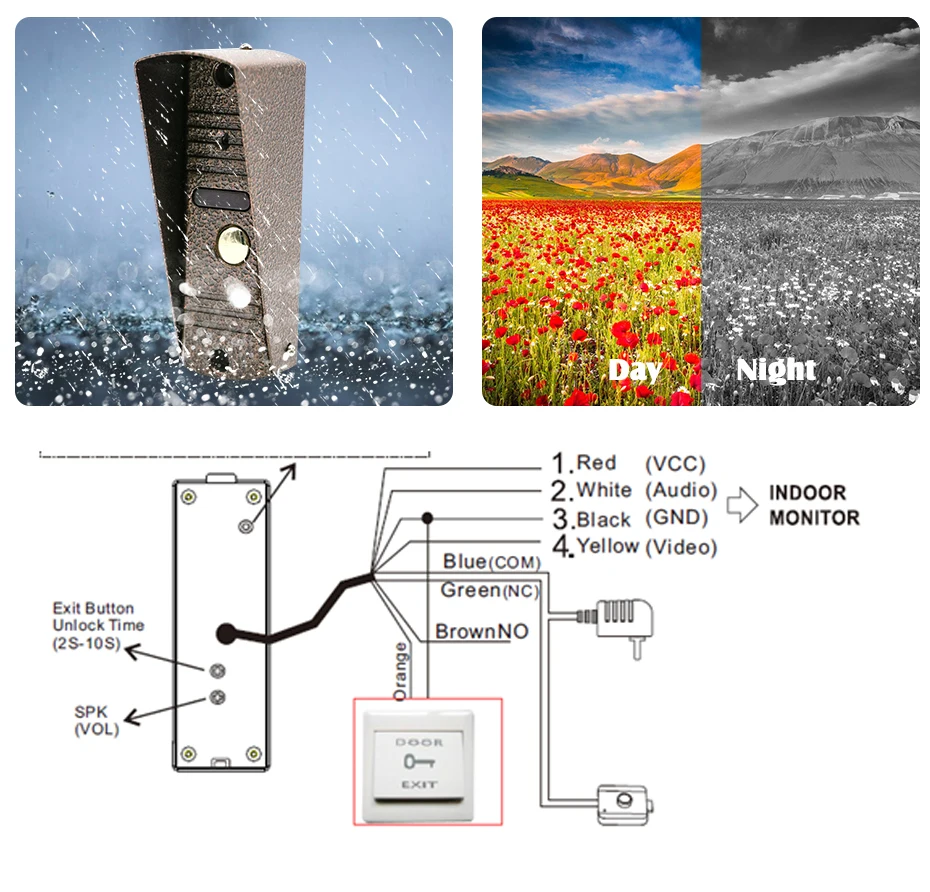

Заняться этой проблемой меня сподвигло 2 не связанных друг с другом событий, во первых на работе при решение весьма конкретных задач всерьез обсуждали некую автоматизацию с использованием биометрического распознавания, вариантов было много, но все или слишком дорогие или нам не подходили.
Ну а второе событие - меня обокрали :) сперли с участка велосипед, и хоть злодеев нашли и велосипед вернули но я стал укреплять передний край обороны от злодеев (датчики, камеры и т.д.).
И вот я добрался до калитки, стал думать как сделать и надежно и безопасно, сначала хотел купить датчик "таблетка", но потом понял, что это не удобно, и потерять можно и забыть дома (дети постоянно бегают то туда то сюда).
От сюда возникло желание сделать так, что бы нельзя было ключ украсть или потерять. Но по сколько мне было интересно разобраться и я решить сразу и вопрос который возник на работе, то я заказал датчик без платы управления.
Начал я с библиотеки Adafruit_Fingerprint, но очень быстро понял, что она во первых сильно кривая, а во вторых в ней банально нет поддержки части нужных команд датчика R503.
В результате я просто частично ее использовал в виде вставок в код.
На момент публикации у меня все работает в домашних условия (платы спаяны, код написан). Но поставить на улицу пока не могу (погода плохая), буду ждать выходных.
теперь ТТХ того, что получилось:
1. После обучения, распознает палец почти со 100% вероятностью, не срабатывает примерно 1 раз на 50 попыток. Чужие пальцы ни разу не привели к открытию (проверял на всей семье).
2. Время распознавания около 1 сек
3. Обучение на 1 палец занимает 2...3 минуты (необходимо создать 3 модели)
В 1 посте выложу код и схему (что бы можно было править)

файл A_Config.h
// Управление электромеханическим замком
// автор vde69@mail.ru (с)
// ВНИМАНИЕ, в данном модуле использовать можно ТОЛЬКО директивы компилятору #define, #ifdef, #endif, #undef
// в случае использовании любых других операторов будут неочевидные ошибки компиляции
// Значения по умолчанию, можно переопределять в конфигурациях через отмену #undef
// Конфигурация управления замком на калитке
//   состоит из
//   Arduino NANO
//   GROW R503
//   Вызывная панель домофона P21GE
#ifdef DOR_CLOCK
  #define GROW_R503             // определяем датчик
#endif
