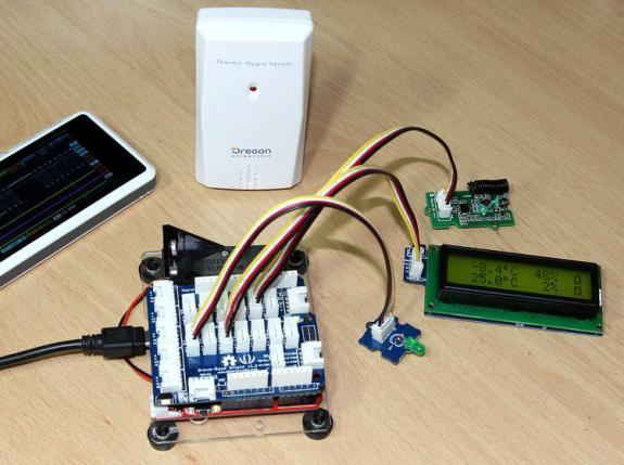

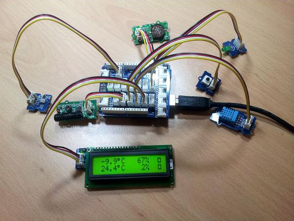

"я его слепила из того что было"
Ардуино 328, модули Grove (температура-влажность, давление, дисплейчик 16х2, RF-модуль на 443МГЦ, светодиод, кнопка, RTC) и два внешних датчика Oregon (THGN132N - температура и относительная влажность).
Собствено реализованные функции:
- часы с календарем (RTC на базе DS1307)
- отображения атмосферного давления (датчик BMP085)
- отображение температуры и влажности внутри помещения (датчик DHT11)
- отображение температуры и влажности вне помещения (датчики Орегон THGN132N)
из "фишек":
- чтение и декодирование радиосигналов, отпраляемых покупными датчиками Oregon
- вычисление и отображение трендов ("растет", "стабильно", "падает") для всех погодных показателей, настраиваемых индивидуально (параметры для расчета трендов для температуры, влажности и давления - индивидуальные)
Подробнее по ссылке, там же есть файл для скачивания с полным скетчем :)
Если есть вопросы и какие-нибудь идеи по улучшению - велкам :)
Первый прототип метеостанции и один из датчиков Oregon THGN132N

Привет!
ustas, а к Aduino Uno радио датчик THGN132N подключить можно? Вчера полдня провозился - по нулям - не видит датчик. Видимо нужно код править. Подскажите в каком месте копать?
Под уно код править не надо - все и так работает. Просто правильно подключайте (так, как выше описано) и все будет работать.
