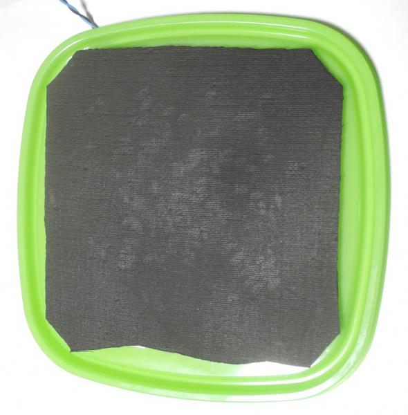

Проект посвящен созданию MIDI контроллера ударных инструментов.
Насколько это актуально - не знаю. В принципе, за 10-15 т.р. можно приобрести фабричный аналог любительского уровня.
Но, когда я начинал проект ASOLED ( http://arduino.ru/forum/proekty/asoled-kompaktnaya-biblioteka-dlya-oled-displeya-128kh64-s-kirillitsei-utf-8 ), у меня тоже были серьезные сомнения в его полезности, однако, кому-то он понадобился.
Датчики - на основе стандартных 27-мм пьезодисков с Алиэкспресс, конструктив - пластиковый контейнер на 1.35 л, к крышке которого, собственно, все и крепилось. Снизу - пьезодиск на двухсторонний скотч - тонкий на лавсановой основе:
Провод в двух точках закреплен термоклеем.
Сверху приклеена плотная резина толщиной 4.5 мм - тоже на двухсторонний скотч, только средней толщины на тканой основе.
Параллельно пьезодатчику был установлен резистор 1 МОм, но оказалось, что сигнал с датчика слишком велик, и резистор был заменен делителем из двух резисторов по 1 МОм.
Оказалось, что как амплитуда, так и форма сигнала очень сильно зависят от места, по которому происходит удар палочкой.
Хотелось бы, конечно, такую зависимость несколько уменьшить. Если есть идеи, как это сделать, с удовольствием их выслушаю.
Тем не менее, выяснилось, что ширина наибольшего пика - величина довольно консервативная и лежит в пределах примерно от 2 до 5 мс. Раз так, чтобы достоверно измерить амплитуду пика, думаю, сигнал должен быть оцифрован не реже одного раза в 0.5 мс. И тут возникает первая проблема: стандартный analogRead() работает 0.112 мс, следовательно, с удовлетворительной частотой можно оцифровать не более четырех инструментов. Если больше - амплитуда сигнала, а, следовательно, и громкость ноты будут определяться со слишком большой погрешностью. В принципе, Atmel328 это позволяет, но придется писать свой более скоростной аналог analogRead(). Тем более, что ускорить его надо всего лишь вдвое, а, насколько я понял, запас там довольно велик.
Ну и еще: амплитуда сигнала даже после делителя все равно осталвсь слишком большой. Вероятно, целесообразно на каждом входе ставить потенциометр примерно так на 1 МОм, и только с его движка уже снимать сигнал на Ардуину. Можно, кстати, поэкспериментировать и с номиналом этого потенциометра, скажем, попробовать 100 кОм и 10 кОм. В частности, выяснить, как это влияет на ширину импульса.
Ну и еще один повод для размышлений: я видел схемы подключения пьезодатчика в различных местах, но, почему-то, везде измерялся только положительный полупериод, а отрицательный - тупо отсекался. Мне кажется, из отрицательного полупериода тоже можно извлечь какую-нибудь полезную информацию.

Я бы посоветовал клеить пьезы ровно посередине крышки, это может помочь снизить разброс амплитуды, в крайнем случае, можно приноровиться стучать ровно в середину пэда
Что-то мне эта идея с серединой не нравится. Я специально выбирал место так, чтобы не было симметрии ни в одном направлении.
Кстати, и в барабане рабочая зона отнюдь не в центре диафрагмы.
Попытаюсь еще приклеить другой диск через прокладку из пористой резины.

Пока же меня волнуют датчики и способ их крепления. Непосредственно скотчем к крышке или мембране - дают огромную ЭДС (более 20 В), что, в общем-то, не так уж и хорошо, но заставляют задуматься, а долго ли датчик сможет проработать в таком режиме, и не будет ли он интенсивно деградировать, из-зда чего поплывут все параметры и настройки.
