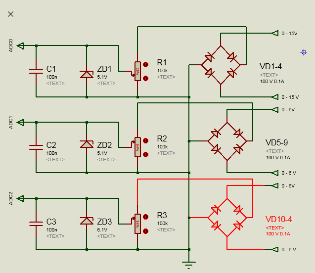

Итак, набросал примерно части вольтметра:
Жду критики...
У меня появилась идея, чтобы нормально защитить свою схемку "от дурака" резшыл поставить вместо диодов диодные мосты:
При таком раскладе юзер не сможет убить МК переполюсовкой, никак + можно будет мерить даже переменку, но для неё нужно по электролиту на каждый АЦП.
да но вы же измеряете низкое напряжение: до 14 и до 6 вольт. а диодный мост даст падение напряжения, и соотвтетственно неправильные измеренные значения
мне кажется лучше мост убрать
но если измерять например в диапазоне 3-6В и 9-14В (не от нуля) то теоретически можно и так. но надо проверять
Ну так подстроечным резистором откалибрую чтобы всё правильно показывало.
Мосты купил, буду тестить, что-то мне говорит что у них будет линейная характеристика.
HWman, мост на входе вольтметра это изврат. Стабилитрон на 5 вольт на входе АЦП ставят только когда analogReference гораздо меньше чем 5 вольт. Подстроечный резистор не должен регулировать в таких широких пределах. И вообще нет смысла что-то подстраивать для единичного образца. Рассчитать делитель, и при отладке измерить точно полученный коэффициент, и внести его в скетч. Аналоговый вход питания avcc желательно через индуктивность, и емкость на общий. А на на ноге Aref желательно конденсатор 10н..100н.
Спасибо, учту.
Итак, с мостами ничего не получилось, нелинейно там всё, скорей всего буду делать как-то так только стабилитрон будет на 5.6 В чтобы почти не мешал на всём диапазоне АЦП, тест на переполюсовку и завышение напряжения дуинка выдержала.

На дуинке мега8-я, вольтметр собран по такой схеме
Только ещё по + резистор на 2 к, ато если подстроечник выкрутить вверх то запросто можно схечь стабылитрон, и он превращается в КЗ.
HWman, Для начала отказаться от подстроечнного резистора, от него вреда больше чем пользы. Поставьте 10 ком от ноги ацп на общий, и как можно ближе к выводам контроллера, это важно. Второй резистор рассчитать под нужное максимальное входное напряжение стандартной формулой делителя напряжения. От дефолтового референсного 5 вольт лучше отказаться. Как минимум использовать внутренний ИОН, а ещё лучше внешний, а какой нибудь REF195/198 вообще шикарно. Если ничего не поможет, тогда можно пробывать усреднять программно. Но лучше выжать масимально аппаратно прежде чем усреднять результаты. У меня от внутреннего reference в меге168 девиация показаний analogRead не более +/- 1 единицы счёта. Не думаю, что в меге 8 хуже. Судя по вашим цифрам у вас (13,04-12,93)*1023/5=22 Т.е. +/- 11 единиц счёта, что явно много.
ref198 вообще шикарно))
Я на днях юзал lm317 и очень понравился уровень стабилизации напряжение, на вход подавал 5-25 В на выходе стабильно было 1.500 +/- 1 мВ, вот и думаю а может сделать как-то на 317-ке? тем более у меня их есть 2 штуки. Вот только думаю делать только для одной ножки, или же сделать всё питание? Сделать по входу и выходу норм фильтры(кроме керамики ещё конденсаторы на 1000 мкФ). Всё это дело будет питаться от трансформаторного БП на 10-12 В.
Вот набросал схему на 5 В:
В моём случае стабилитрон не только защищает АЦП от перенапряжения а и при переполюсовке выполняет дополнительную защиту - шунтируя АЦП.
Единственное - он немного влияет на делитель, но это я определю экспериментальным путём и постараюсь как-то программно учесть.

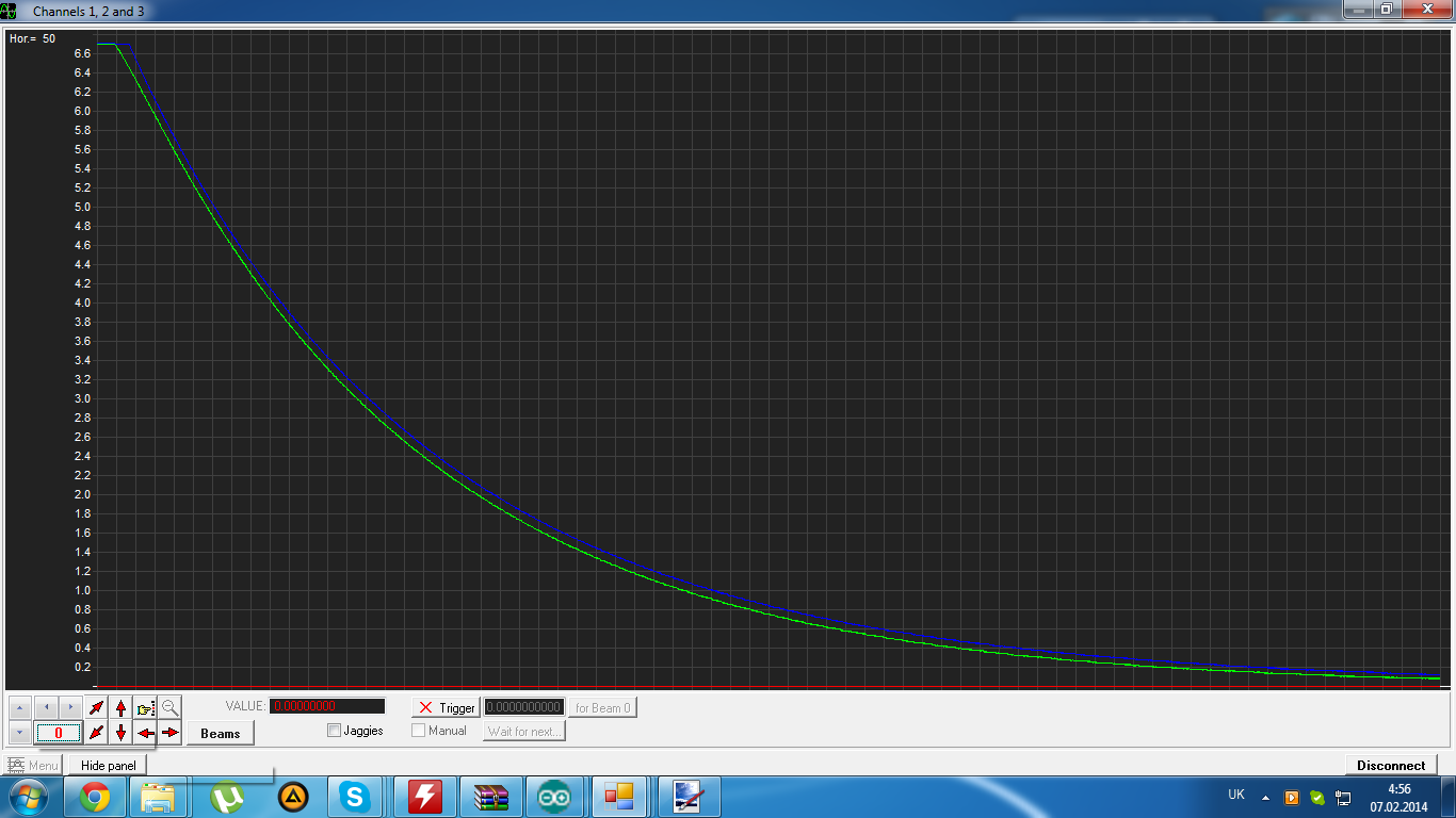

Мда, а вот с шумом АЦП я такого не ожидал, думал что будет как у dimax"а +/- 1 значение АЦП.
PS С каждой новой железкой мне нужно будет искать и переводить на неё документацию чтобы что-то по ней было в работе. Хочется сделать как бы максимально просто.
HWman, у лм 317 может быть шум на выходе, который вы подручными тестерами не увидите, разве что очень хорошим осциллографом. Этот шум будет только усиливать пляску показаний вольтметра. Лучше используёте внутренний ион меги, или ставьте что-то приличное.
Собрал делитель по схеме и...
Похоже на то что я использовал слишком большой номинал в резисторе делителя, аж 100 кОм.
HWman, неплохо бы комментировать что вы измеряете. Как я понял, на входе снова 12 вольт с аккумулятора, а вертикальная шкала в "попугаях" команды analogRead ? Если так, то девиация соответствует норме. Можете остальное добить программно.
Да, вертикальная шкала это значение которое возвращает АЦП, по питанию дуинки стоит ещё конденсатор на 3300 мкФ, без него больше "скачет".
Точность если уж грубо получилась по линиях 0-15 +/- 0.05 что есть вполне терпимо для моей задачи, А можно как-то спрятать те цифры что идут после десятых? Гуглил на тему округление ардуино и толком ничего не нашёл, может кто подскажет что? Мне нужно на ЛСД выводить например 12.8 а выводит 12.83, причём нужно не округлять а игнорировать цифры после десятых, вот такой у меня каприз.
На ум приходит умножить число на 10 и преобразовать его в инт потом обратно, но, дуинка почему-то выводит не 12.8 а 12.80 если использовать тип флоат...
HWman, с ёмкостью правильно, а источник опорного напряжения в итоге так и остался дефолтовый?

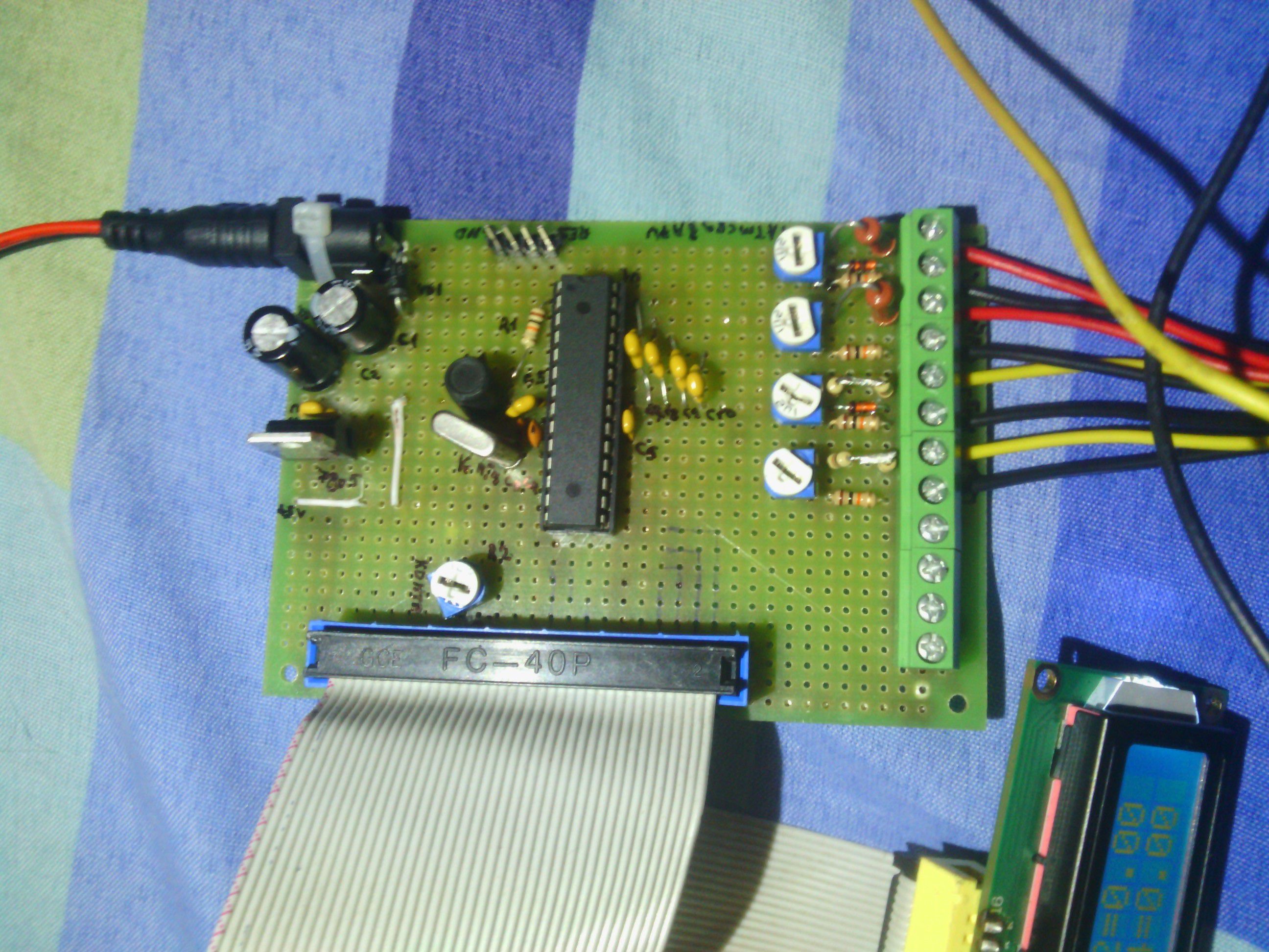

Вот так на данный момент выглядит плата:
Как видите стабилитроны только на 2-х каналах пока, на одному 0-15В и второй на 0-6В, хочу увидеть на сколько они влияют на измерения. Вот график разряда конденсатора который удалось получить при помощи моего вольтметра:
Синий - с стабилитроном, зелёный просто делитель, как видим стабилитрон начинает влиять уже после 6.2 В, но я делаю 2 канала на 0-6В так что всё что выше 6В будет игнорироваться и выводить что на максимальное напряжение на канале.
Земля делителей соединяется с землёй контролера только в одной точке(чистая земля), все минуса LCD подключении к земле делителя(грязная земля).
Не знаю правильно я сделал что разместил дроссель LC фильтра питания около кварца.
Видео работы http://www.youtube.com/watch?v=ybsw6OIVI74
А вот глюки при выводе напряжения на LCD http://www.youtube.com/watch?v=Oy2KahrZnE0
Иногда появляются когда землю прикоснуться до "-" аккума, иногда сами по себе появляются, если коснуться почти любого контакта LCD то иногда глюки пропадают и начинает нормально выводить цифры, как я говорил, в юарт цифры идут нормальные не зависимо кракозябры ли на LCD или нет.
HWman, в плане избавления от мандража показаний метод среднего арифметического малоэффективен. Либо используйте то, что я предложил, либо ищите более эффективный способ. Для статических состояний нужна примерно такая методика - брать порядка 50 замеров, и определить математически, какой из результатов отсчётов был самый частый, и этот результат считать правильным. По поводу lcd не совсем ясно, для начала керамику ему по питанию, я бы ещё качество земли проверил. После lcd.begin и перед первым обращением на вывод не помешает небольшую паузу вставить.

Если минусовой провод "чиркать" по минусу аккума то появляются/пропадают кракозябры, а если держать тот же провод пальцом и чиркать тогда всё нормально. Наверное я зря землю LCD развёл на грязную землю, я думал что это не на столько критично...
HWman, шлейф тоже нужно ликвидировать, сантиметров 15 оставить максимум. Ещё лучше без разъёмов, всё на пайку. И керамику по питанию само собой.
А делаю 10 раз измерение АЦП потому что если разово мерять то шумы достигают +/- 8-10, если же 10 раз измерять то +/- 2-3 с подавлением шума вообще +/- 1-2.
Ну, пока ещё проект не закончил, роботы ещё много, хочу если не весь код так большую его часть перевести на Си, ато итак "Размер скетча в двоичном коде: 6 276 байт (из 7 680 байт максимум)".
Ещё вынашиваю идею сделать перевод порта в Z состояние когда АЦП будет возвращать 1023, такая себе программная защита от перенапряжения...
А ещё думаю что было бы не плохо считывать напряжение питания чтобы при критическом падении напряжения отключать подсветку дисплея и уходить в глубокий сон, если уж использовать возможности МК так на всю.
Сложил шлейф гармошкой оставив примерно сантиметров 10 и теперь очень сложно сделать так чтобы появились кракозябры, видимо шлейф работает как антенна, а чувствительная электроника самого дисплея успешно ловит всё что попало...
Дисплей на чистую землю не разводил по банальной причине - кончился припой.
