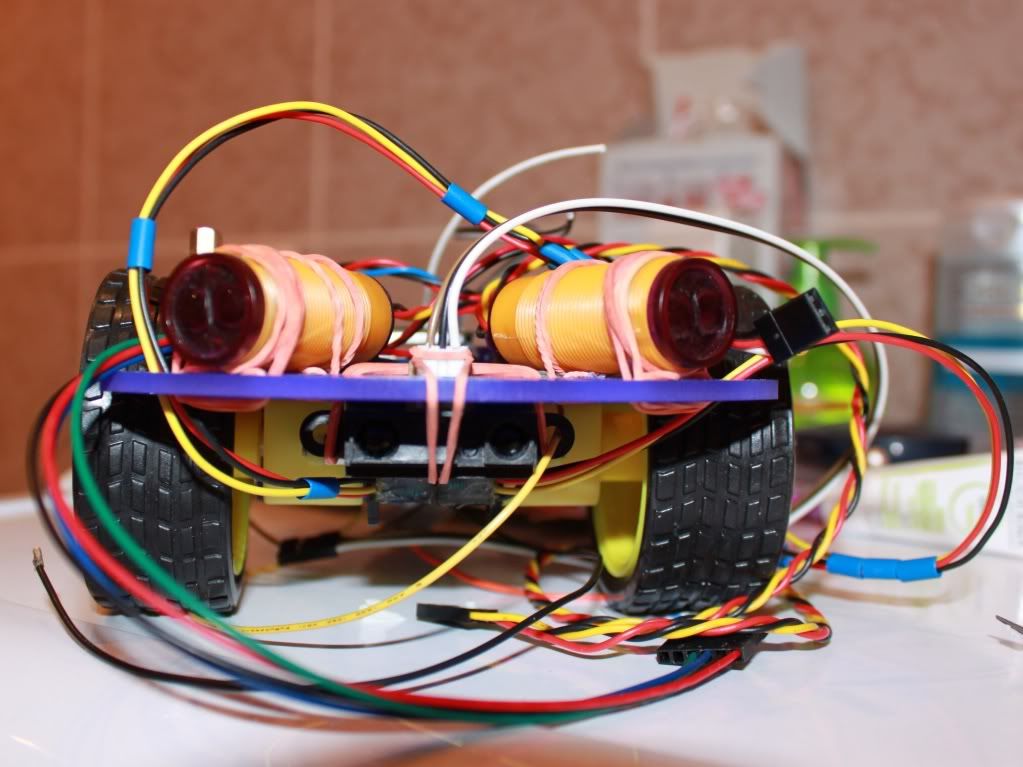

Мой первый робот. Наконец кончил собирать и устанавливать все компоненты и теперь пришло время для софта. :)

Прикольный робот))) больше всего понравилась прога на компе и продуманная система выключения. Как я понял через реле? То есть сначала вручную включаешь. Вижу будет продолжение? Столько датчиков по кругу.

А можно полюбопытствовать на первой и второй фотке хорошо видно две детали(датчика?) - желтые цилиндры примотанные резинкой. Это какой-то дальномер? Или что?
IR дальномер
IR дальномер
Спасибо. А какая у него эффективная дальность? Если известно можно моделью поинтересоваться.

Интересно, но я что-то не пойму зачем столько дальномеров? Несколько ультразвуковых и ик еще, или на будущее? Чтобы ездить и объезжать препятствия достаточно одного ультразвукового дальномера.
