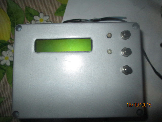

Первое собранное устройство выглядит так:
Это головное устройство, оно находится возле котла и дает команду на вкл./выкл. )
С ним впаре работает:

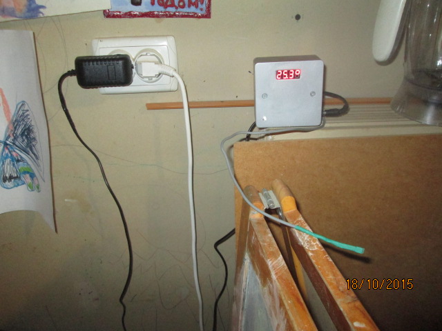

Дистанционный датчик температуры, он переодически отправляет "голове" температуру в некой комнате.
Отработала эта связка пару месяцев и такую же захотел установить родственник. Собрал и ему. Его вариант выглядит так:
Датчик

Умеет следующее:
поддерживает в доме дневную и ночную температуру;
два датчика температуры (дистанционный и местный, расположенный недалеко от котла);
основной датчик дистанционный, при его отключении или поломке автоматически переходит на работу с местным датчиком;
настройка температур, время срабатывания, гистерезиса, коррекция часов и еще некоторые сервисные настройки;
сохранение и вывод некоторых ошибок работы устройства и их сброс;
дистанционный датчик отправляет температуру на основное устройство с некоторыми интервалами и выводит ее на 7сегментник, меняет яркость дисплея в зависимости от освещения;

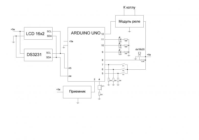

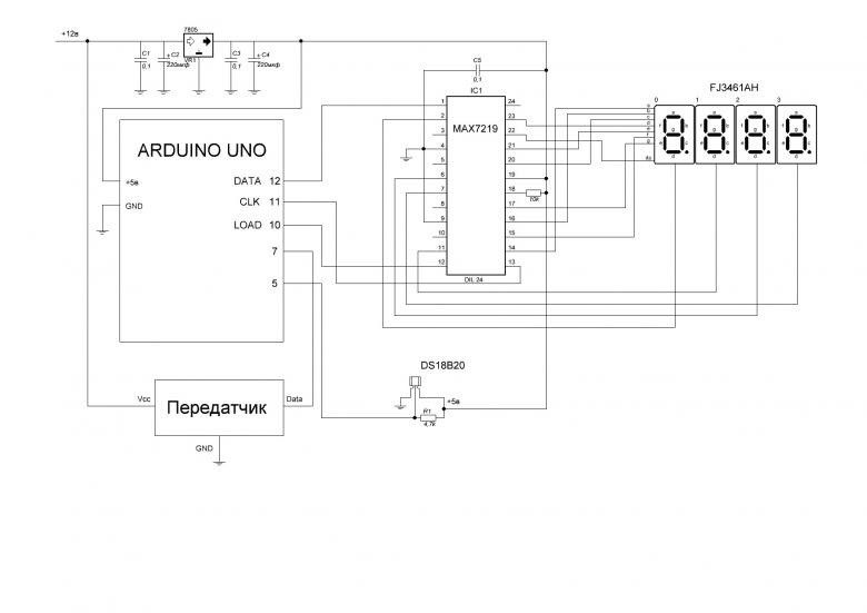

Stas046 добавь пожалуйста схемы подключений головного устройсва и выносного датка
Так как по "молодости" лепил все "из головы" целиком все не нарисовал, а зря :( . Хорошо хоть листочки набросков сохранил. Чтобы все восстановить займет 1-2 вечера. Перересую все на листок, а если терпения хватит то в sPlan`е. Это сейчас дорос до sPlan, Sprint Layout, ЛУТа, тиньки всякие... а тогда еще учился )))) Опять на код смотрю....это пипец, сейчас-бы все переделал, но все работает без проблем.

Головное устройство. На самом деле в одном устройстве трудится ProMini прошитая в uno, а в другом ужу голая atmega328 с объвязкой. Но сути это не меняет.
Дистанционный датчик. Также, ProMini ставшая UNO или 328я с объвязкой. Индикация на МАХ7219 (хотелось мне попробывать эту штучку), можно переделать на регистрах, можно и напрямую к меге, но это уже будет динамическая индикация. Там свои камни. Обратите внимание на конденсатор С5, его нужно припаять как можно ближе к ножкам микросхемы или прямо к ним. Несколько 7219 работали без него, а некоторые нет. Вообще, считается хорошим тоном на каждый корпус микросхемы ставить по одному конденсатору.
Stas046 спасибо огромное за схемы подключений вашых устройств да помоему и в первом можно было поставить просто ATmeua328 попробую переделать ваши исходники в баском авр порезультатам отпишусь :-))
