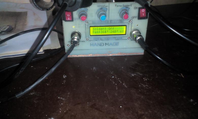

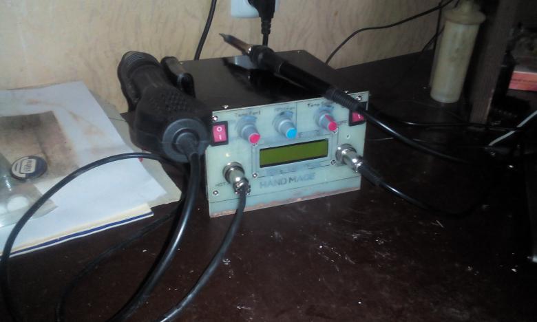

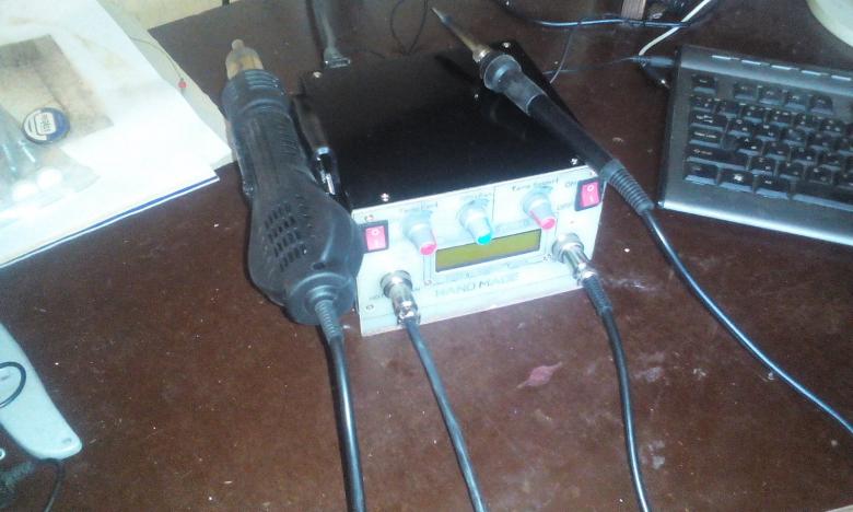

Добрый вечер. Слежу за данным пректом более полугода, наконец созрел и так же сотворил сие чудо технической мысли :). Станция собрана, как и у многих авторов, в корпусе БП компа , печатка создана на основе плат от Valdr ,Sussky и Saloed. Немного увеличены размеры, с учётом пространства внутри БП,выведены доп.штекера для внутрисхемного программирования, добавлены пятачки под SMD компоненты, колодочки для подключения 220 В, 24 В и Фена.У OLEG K были честно скомун....( позаимствованы :) , За что ему Огромное Спасибо!) схемы усилителя сигнала термопар на LM 358 и AD 8552 с доп. подстречниками,и для них выведены платы.( предназначены, как замена стандартному усилителю на основной плате.( Честно скажу, мной не испробованы, но должны работать.)) Блок питания применён импульсный на 24В 6 А, вместо 7812 и 7805- малогабаритные Step Daunы.(Отверстия под стандартные Кренки так же присутствуют) Плата станции и импульсник аккурат влезли вкорпус БП между ними разместилась плата реле, которую,за неимением отверстий, пришлось лепить на двухсторонний скотч.Выкладываю фото печатки, остальное в архивеhttps://yadi.sk/d/8hFcLq-63H27jG

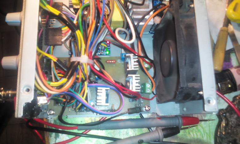

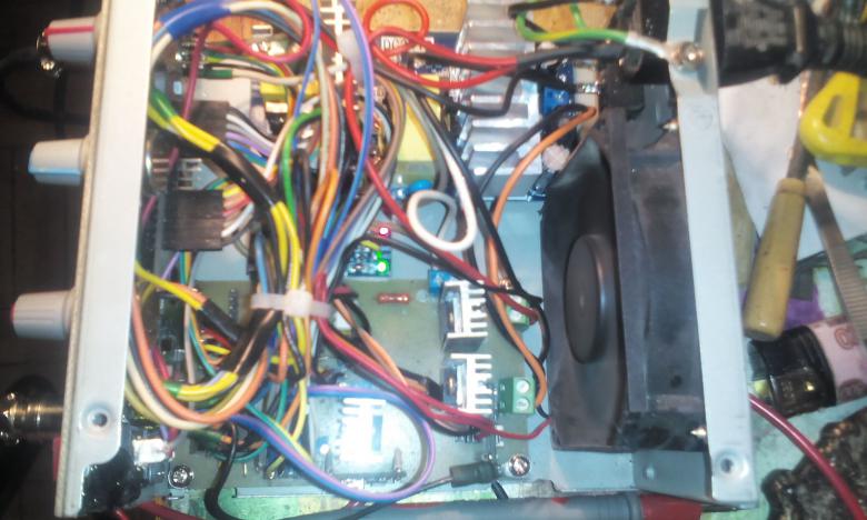

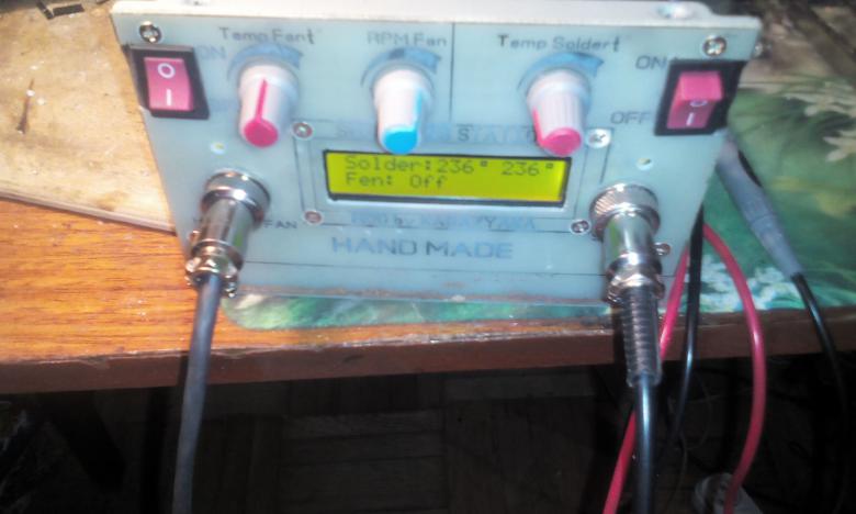

Станция рабочая 100%. плата была разработана ещё в феврале месяце, сама станция собрана в марте, прежде чем сюда запостить, гонял её 2 недели.Скетч чутка доработанный под себя от GEN ( поменяны значения SKP, приветствие сделал под себя, увеличил время приветствия до ~7ми секунд, поменял нижнее значение температуры паяльника.) Разлёт температур: Фен- +- 10 градусов; Паяльник: +- 5 градусов, с постепенным увеличением на 1 градус примерно в 10 минут Более точно температуру подогнать не удалось, да мне это и не критично :). Если кому то нужны более точные показания, воспользуйтесь доп. платами на AD 8552, в лайке и сплане платы и схемы есть.  У паяла и фена присутствует лёгенький свист на пределе слышимости при поддержании температуры ( Мне это даже по приколу :) , сразу ясно , что они работают ) Хочу сказать Огромное спасибо Автору сего чудного устройства , а также тем , кто принимал непосредственное участие в настройке и доработке механической и электронной частей.

За внешний вид прошу сильно тапками не кидаться:) Станция делалась для себя, а не на продажу. Разъёмы приподняты и регуляторы убраны вверх из за увеличения размеров печатки. На самой плате выведены пины под реле и геркон, а так же доп. пины для подключения "внешних" плат регулировки термопар. Для тех, у кого паяльник с термистором, есть схема доп. платы в лайке и сплане на ЛМ 358, ( ну или ручками доразводим сами :))) ).

да отличный внешний вид. Не у всех под руками есть принтер))) Что б распечатать и потом наклеить )))

 Принтер то как раз есть. :) Морда напечатана и вытравлена на текстолите. Просто на тот момент под рукой не было прозрачного оргстекла, а пониже спины уже зудело от нетерпения проверить в работе.:)Да и с текстолитом жесткость получилась получше.
