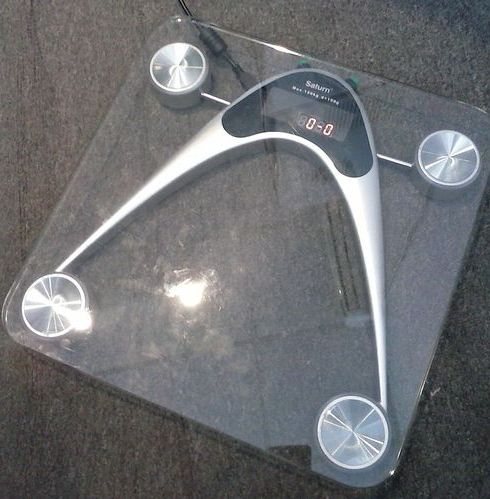

Дальше было доведение до ума скетча (скетч закину следующим постом). Получилось примерно так :
в режиме ожидания жертвы

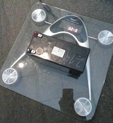

и с двухкилограммовым аккумулятором
