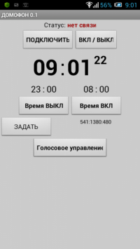

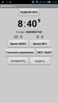

В APPINVENTOR состряпал приложение для управления девайсом.
Перед использованием необходимо включить блютус. При нажатии кнопки подключить выдет список доступных устройств, выбрать нужное, задать время отключения и включения, нажать кнопку задать. При этом передает в устройство текущее время, время вкл/выкл.
Пока его делал пришла мысль что часы в контроллере и не нужны вовсе. Мое приложение может когда текущее время сравнивается с временем задания передает 0 или 1 и произносит статус. Получается что нам МК нужен только как мост между блютус и реле, а вся программа вертится на смартфоне. И время всегда точное и аккумулятор от потери сетевого питания есть!
А смартфонов старых завалялось уже несколько штук.
Получаеться что для реализаци вполне хватит Тиньки блютус модуля и реле.
Кому интересно можно скачать тут.

Подправил немного приложение под Android
Теперь врямя выводит в формате 00:00:00 и при нажатии кнопки задать рядом с ней отображает что передает по блютус (для тестирования).
Приложение
Исходник для appInventor

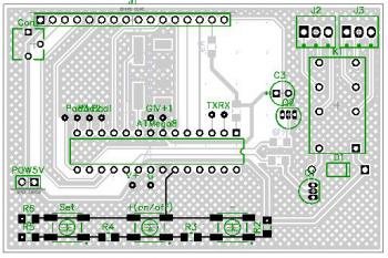

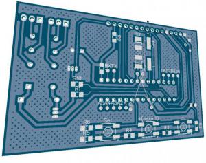

Вот что на данный момент вышло.
я бы увеличил диаметр площадок, а то уж совсем тонкие, и ширину тонких дорожек немного увеличил
к тому же реально сделать односторонним монтажем. смысл усложнять?
Это пока набросок. Разводка будет односторонней, все SMD с тыльной стороны, а выводные детали с лицевой. Кнопочкки наверно придеться врезные поставить, чтоб смотрелись лучше.
