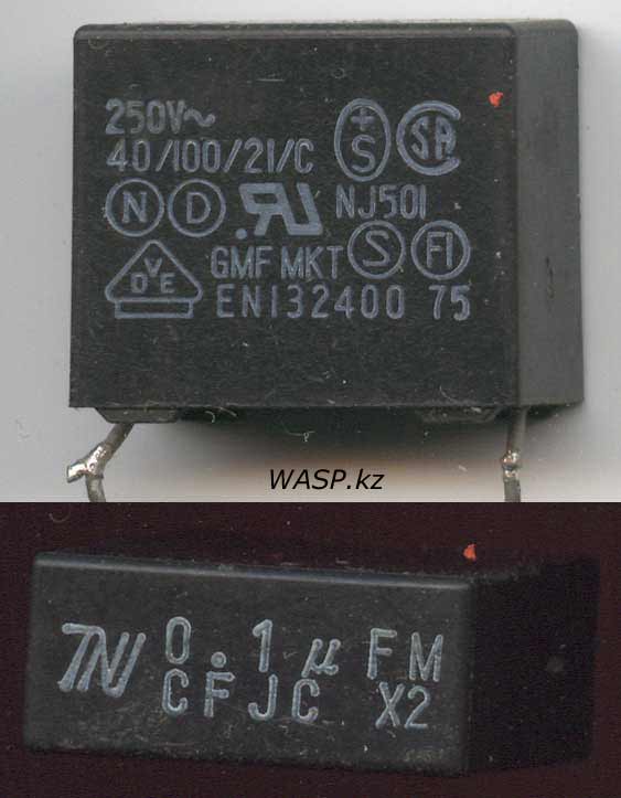

Парни помогите с выбором конденсаторов схема от Руслана.Нашел у себя вот такие:
c1 0.01mF- 103Z 1KV
c3 22n - KH222M
c2 0.33mF - http://www.wasp.kz/raz/cap_01/01m-eni32400.jpg только на 0,33mF 250V
все 0.1mf-104
с8 0.01mF-103Z 250V
Диодный мост D2SBA
mr.nikon, реле лучше взять 24в или поставить кренку на 12в. только она будет греться))
abadon, чем вам помочь? хотите совет-любой старый телевизор, в нем есть все конденсаторы или лазерный принтер за 200р купите, там так-же есть полный набор конденсаторов) Ваш набор полностью подходит) Диодную сборку можно и попроще. Конденсатор С2 поставьте например 10мФ на 10в и будет вам счастье).
c1 0.01mF- 103Z 1KV
c3 22n - KH222M
все 0.1mf-104
с8 0.01mF-103Z 250V
Диодный мост D2SBA
