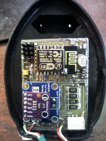

Давно хотел сделать крутую зарядку-тестер, что б всё умела, всё поддерживала,
и при этом ещё и выглядела достойно. Недавно понял, что это несбыточные мечты, и врядли когда я соберусь
на такой серьёзный проект. Но потребность тестировать аккумы есть, и в основном это аккумуляторы смартфонов и телефонов. Решил сделать простую тестер-зарядку, но на современной элементной базе. Предназначена только для Li-ion, только одно баночные, и только определённого типоразмера (хотя ничего не мешает подцепить крокодилами обычный 18650-элемент. Когда встал вопрос корпуса понял , что без специального держателя батареи не обойтись. Поэтому под это дело купил зарядку на Али специально в качестве корпуса. Ссылка. Родные внутренности интереса не представляли. Решил делать свою плату. К сожалению места под дисплей там нет. Нехотя пришлось прикручивать ESP8266, и делать простейший веб-интерфейс. В целом аппарат получился неплохой, я даже доволен. (все фотки кликабельны)
Схемотехника:
18-битный АЦП mcp3421 через делитель измеряет напряжение, благодаря тру-дифф входу измерять можно в любой полярности. Если полярность батареи правильная, то сработает реле  и подключит основную схему. Зарядку производит "народный" чип tp4056. Сейчас есть и более
интересные микрухи зарядки, но этот был под рукой. С вывода подключения токозадающего резистора снимается сигнал на АЦП, -вольтаж пересчитыватся и выводится как ток зарядки (с резистором 3 кОм от 40 до 400 мА), это измерение чисто информационное, в алгоритме тестирования не используется. Ток измеряет INA219. Выбрал только потому, что была под рукой. В идеале лучше взять более современный Ina226. Оба АЦП питаются от отдельного маломощного  стабилизатора в целях минимизации помех, но в принципе можно всё от одного мощного 1117-3.3 запитать.  От стабилизации разрядного тока решил отказаться по ряду соображений. В качестве нагрузки -резисторы, управляемые мосфет-ключом. Два резистора образуют 3 варианта нагрузки, примерно 250, 500, и 700 ма. В качестве резисторов по 4 штуки пол-ваттных SMD, включенных паралельно для поднятия общей мощности. Для озвучивания событий используется электромагнитный излучатель с встроенным генератором. 5вольтовый излучатель по даташиту потребляет 30 мА, но работая от 3х вольт фактический ток составил 10 мА, поэтому я его посадил на ногу ESP без ключа на транзисторе, если кто-то будет повторять, то ключ лучше сделать. Дело в том, что использовать пищалку я решил уже после того, как сделал плату :) Детали без номиналов на схеме некритичны в разумных пределах. В затвор мосфетов -от 100 Ом до килоома, стяжка затвора от 100к до мегаома. Прочие подтяжки 3..20к.

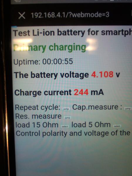

При  включении питания устройство пытается 10 секунд  соединиться с прописанной в скетче точкой доступа. Если такой точки нет, то автоматически создаётся точка с таким же названием и паролем. Это позволит взять тестер куда-то в другое месте, где нет вашей точки  и пользоваться без перепрошивки. В первом случае IP адрес можно узнать из сериала или вашей точки доступа, во втором случае адрес будет 192.168.4.1, и в сериале тоже отобразится. Если устройство подключилось к существующей точке -раздатся один очень короткий писк, если оно само создало точку -два коротких писка.
Никакого управления по умолчанию не требуется, весь цикл происходит автоматически после подключения аккумулятора. При подключении акб включается режим зарядки, затем разряд с измерением ёмкости аккумулятора, затем повторный заряд. После этого происходит небольшой разряд в течении 10 секунд и измеряется внутренее сопротивление. В начале каждого режима раздаются  писки числом соответсвующим режиму - 1-писк первый заряд, 2 писка -разряд, 3 писка -повторный заряд, 4 писка -измерение сопротивления. 5 писков -тестирование завершено.
Вручную через веб-кнопочки можно переключиться из любого в любой режим, изменить нагрузку, и отменить проверку полярности и напряжения батареи (например что-бы стартовать аккум с заблокировавшейся схемой защиты). Внимание, - если с отключенной проверкой подключить в неправильной полярности то мгновенно сгорит чип tp4056.

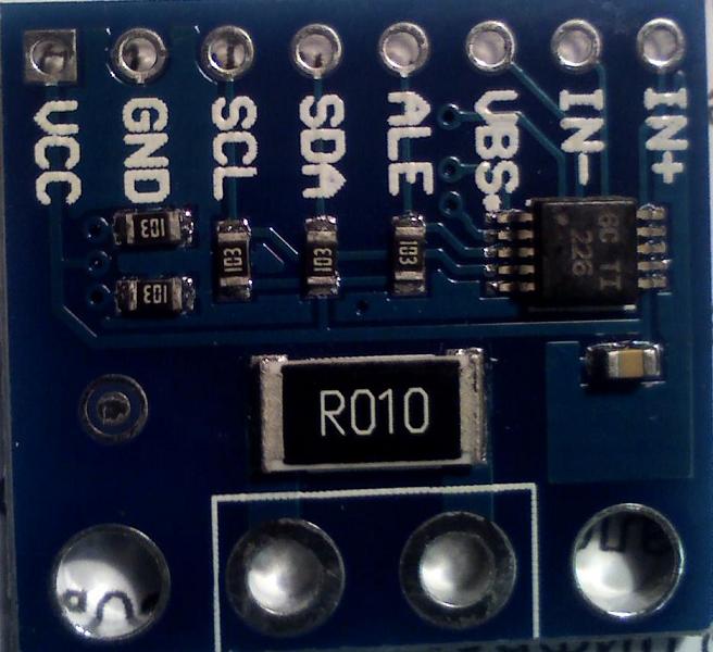

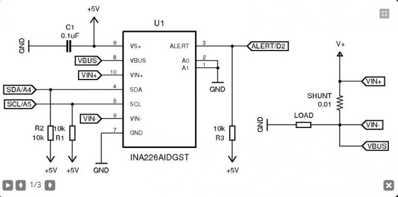

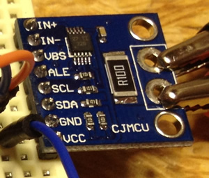

Точность тока, измеряемого INA219 зависит от точности номинала шунта. 0.1 Ома -это очень грубо. Я брал хороший мультиметр, включал последовательно с акб, и рассчитывал сопротивление шунта исходя из уже измеренного напряжения, и тока взятого с мультиметра.  Так же мультиметром можно проверить точность тока зарядки и скорретировать множитель (230 строка). Но это уже не критично.

Здравствуйте! Китаец вместо INA 219 прислал шилд INA 226. Переделывать что нибудь надо?
dimax
dimax аватар
Зарегистрирован: 25.12.2013
yucan, В некотором смысле вам даже повезло, но если вы далеки от понимания даташита и настройки регистров, то будут серьёзные проблемы, ибо скетч нужно модифицировать. У Ina226 другой i2c адрес(задаётся адресными входами), у него по другому настраивается регистр конфигурации.  И нету регулировки усиления, значит с шунта не должно прийти напряжение больше 80мв (при шунте 0,1 Ома ток не должен превышать 0,8 Ампер)
yucan
Зарегистрирован: 20.04.2015
Скачал даташит. Нет, с регистрами мне не разобраться.
dimax
dimax аватар
yucan, тогда незнаю чем вам помочь.  Существует ещё готовая билиотека для ina226, но не могу ничего сказать кроме того, что она есть. Билиотека позволит получить готовую цифру тока. Но это разумеется потребует ещё более существенной модификации скетча.
yucan
Да уже заказал ina219 у другого продавца.
Бибилиотеку для ina226 скачал. Завтра попробую к ардуино прикрутить
yucan
Здравствуйте! Не удаётся к ардуино подключить. Адрес по умолчанию задал 40H.  Не пойму в чем дело. Сканер этот модуль не видит. Подключаю по этой схеме
dimax
dimax аватар
yucan, стандартный I2C сканер должен видеть. Вариантов в общем два -либо неправильно подключено, либо модуль нерабочий.

 Случайно нашёл в инете фотку модуля INA226 и обратил внимание на маркировку
yucan
А это мой. SDA и SCL перепутаны местами. Пошли данные в монитор порта! Сопротивление шунта 0, 01 Ом.

Здравствуйте, dimax! У вас на схеме плюс аккумулятора модключается к -Vin INA219. Это правильно? ESP-шка моя исправна. У меня пропадает сеть только в режиме заряда. Причем если при заряде аккумулятор отключить - тут же сеть появляется.
dimax
dimax аватар
yucan, там не особо важно куда плюс куда минус, просто в одном случае будут отрицательные значения тока. Если они положительные, значит всё ок. Измерьте напряжение питания на ногах ESP-шки при заряде. Самая частая причина подвисаний -плохое питание.

У меня схема поместилась в обычной лягушке. Устройсвом доволен, хоть и во время зарядки вайфай пропадает. В целом свои функции выполняет. Спасибо!
