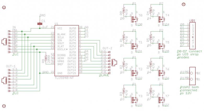

а вот это что? http://ledstair.ru/index.php?route=product/product&product_id=66
это специализированный контроллер или элемент Arduino запрограммированный особым образом? если специальный то есть ли элемент Arduino который можно заточить под эту определённую задачу?

это и есть ардуина.... но на собственноручно изготовленной плате , с размещением на ней элементов управления СД лент
основной элемент - это МК Atmega328
вернее будет так - это специализированный контроллер на базе Arduino запрограммированный обычным образом

судя по фото точно сказать трудно, но скорее всего tlc5940. по логотипу и количеству каналов подходит
+ p-канальные полевики на выходе IRF7314 или ao4801, или подобные
а ардуина любая

почти. на схеме 1 светодиод на выход. а у них с помощью полевиков сделали выход мощнее, и можно сразу ленту цеплять
