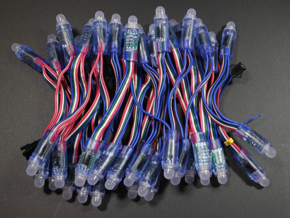

да я сам на днях буду мучать, только на ws2811. но это вроде практически одно и тоже
угу, 2811 отдельный чип, а 2812 со светодиодами в одном корпусе.

проверил вчера WS2811. китайцы перепутали пины для светодиодов. и получилось не RGB, а RBG. да еще к тому же яркость красного страдает по сравнению с синим и зеленым, если подать 255 красного и 255 синего получится не фиолетовый, а синий с отттенком фиолетового. фиолетовый получился 255 и 70 для красного и синего

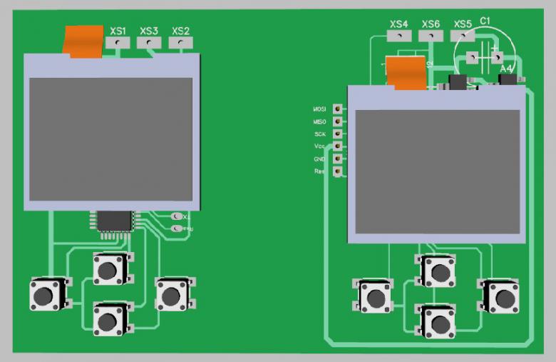

делаю плату контроллера ленты для цветомузыки, вот думаю по uart его программировать или по spi. выглядят почти одинаково
Китайцы, они такие )))
В смысле с ардуины на WS2811? Почти одинаково плохо, что uart и spi. Прикидывал и туда и туда - без толку, криво выходит. Сделал как выложил.

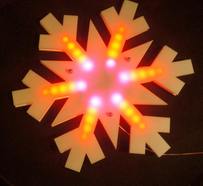

Здесь еще не делился )))
https://youtu.be/Ik9OiUAzEwQ
https://youtu.be/q_2Rpf_zCLY
https://youtu.be/TbLRVuPGzKE
http://samopal.pro/snowflake2/
Корпус - акрил, лазерная резка. Контроллер Arduino Pro Mini на Atmega168
Лента WS2812B 60LED/m. На одну снежинку 0.5м
ВСЕХ С НОВМ ГОДОМ!
...и вас с наступающим)

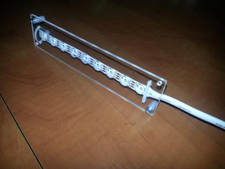

Красиво. А сеолько там светодиодов?
28 пластин по 9 лед. 252 штуки. габарит светильника 170х350мм
На вид не скажеш что всего 9. Там наверно зеркальные отражатели стоят.
как-то так. без отражателей и колдовства
