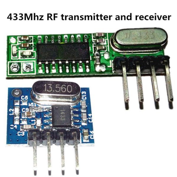

Всем привет!
Купил я на алиэкспресе недорогой всего 50 урблей приемопередатчик на 433 мгц,
с целью заменить им установленый у меня в машине блок управления везными воротами на 315 мгц ( хоме линк) это американская система.

По началу я тоже так подумал, но приемник ни как не хотел принемать сигналы с брелка, вернее приемник принемал сигналы, было видно по осцилографу, но вот программа которую я использовал для декодирования сигналов отказывалась их распозновать. И как я понял, не только у меня а  у всех кто приобрел данные приемники был тот же результат!
Н_Андрей_Ю
Н_Андрей_Ю аватар
Зарегистрирован: 22.12.2016
Вот фото этого чудо приемника и передатчика!!! У этого комплекта есть особеность что приемник работает от 3,5 до 6 вольт а а передатчик от 2 до 3,6 вольт. Зато размеры у них очень маленькие, и приемник имеет очень хорошую чуствительность.

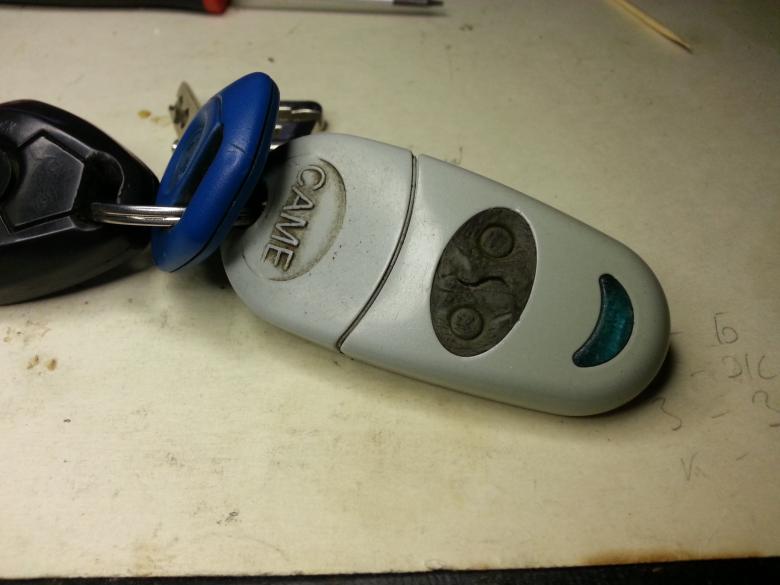

Простите, правильно ли я понял, что Вы собрались приемником 433 МГц записывать сигналы 315МГц? Не проще ли было купить сразу примник 315МГц
russo
Зарегистрирован: 20.11.2014
Вы уверенны что у вас CAME протокол обмена?
Нужно анализатором посмотреть для начала посылки с пульта, определить форматы пакетов
Можно фото брелка выложить
Н_Андрей_Ю
Н_Андрей_Ю аватар
b707 пишет:
Прощаю! Поняли вы меня не совсем верно, повторяю, у меня в машине установлен блок управления гаражными воротами (home link) с частотой 315 мгц. это американский стандарт, так как машина из Америки. Я планирую его полностью выкинуть и собрать свой аналогичный блок только с частотой 433 мгц. для управления европейскими воротами "САМЕ" Для чего я и приобрёл комплект приемопередатчика на частоту 433, и ардунку!

russo пишет:
Сигналы с брелка приемник принемает, я наблюдаю их на осцилографе. Выкладываю фото брелка.
russo
Саме представленый на фото имеет статический код, достаточно один раз записать и можно пользоваться постоянно.
http://phreakerclub.com/1129
http://phreakerclub.com/forum/showthread.php?t=1940
http://phreakerclub.com/forum/showpost.php?p=32162&postcount=997
http://phreakerclub.com/forum/showthread.php?t=1583
http://phreakerclub.com/forum/showthread.php?t=1425
В общем для гаража я бы не применял каме. Придумал бы свой протокол и ушел бы от частоты 433.92 МГц
для этого взял бы радиомодули CC1101 или Si4432, но они с уровнями 3.3 вольта с SPI интерфейсом.

Как я уже писал данный комплект приемника и передатчика по какой-то причине не заработал с ранее написанными скетчем декодирования сигналов с брелков "CAME"  что были выложены. Вот например скетч который использовал я.
