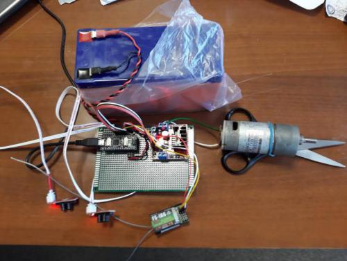

Добрый день форумчане!
Попросил приятель помочь автоматизировать процесс сброса прикормки на его прикормочной кораблике.
Для привода двигателя использовать модуль L298N от него же запитать и arduino nano. Датчики начального и конечного бункера - безконтактные V191028 -TCST2103.
Ссылки на комплектующие с Алиэкспрева приведу позднее.
Код, по мере реализации проекта буду выкладывать в следующем посте, прошу не цитировать!
Что должна уметь делать программа?
1. Принимать сигнал PWM от приемника и если значение выше порогового произвести однократный сброс
прикормки, выдержать некоторую паузу на опустошение бункера и вернуть его в исходное положение.
2. После сброса прикормки не зависимо от входного сигнала ничего не делать, с повторной зарядкой бункера ТС не определился, я предложить поставить кнопку для приведения системы в исходное состояние готовности.

Начало кода:
1. Реализация обработчика сигнала PWM с приёмника радиоуправления или контроллера APM-2.6 (на 6-й канал, так как 7-й канал завязывается на стик отмечающий координаты сброса прикормки, для возврата кораблика и последующего заброса снасти)
Вчерне заработало )))
В пианиста не стрелять, играет как может...

По коду посмотрите пожалуйста, вот не нравится мне принцип замера длительности импульса
(код не мой, нашел на просторах инета, переработал немного под себя)
А что за сдвиг в строке 53? Опечатка? Или что он там означает?
ua6em пишет:
Мне тоже.
О каких вообще длительностях идёт речь? Есть оценка? Тогда и посмотрим как лучше измерять.
Есть, аппаратура управления выдает ШИМ сигнал с длительностью П импульса от 800 до 2300 микросекунд, общую тау импульса не подскажу, да и не суть, отслеживаем именно по длительности П импульса

Так, про  800 - 2300 микросекунд я понял.Точность какая устравивает. например, у микрос точность 4 мкс.Нормально? Может и погрубее можно? нет?
ua6em
ua6em аватар
Зарегистрирован: 17.08.2016
ЕвгенийП пишет:
В рамках той функции, что реализова, ПОКАЗЫВАЕТ при нулях 1000 и иногда 1004 )))
В принципе, надо только два состояния 0 и 1 на момент принятия решения...
Но если есть возможность сделать измерение в функции с точностью с 0,1 мксек было бы неплохо
есть идеи куда применить ещё )))
Код поправил немного, накидал и пробных строк на обработку двигателя

Если нужны пояснения по кораблику, спрашивайте...
Запчасти все с негодного струйного принтера, кроме двигателя.
Вместе с прикормкой заправляется и леска, это тот вертикальный разрез.
Открываем шпингалет, заводим леску, протягиваем ее в следующий - маленький вырез,
шпингалет закрываем. Леска с крючками и грузилами в лотке, засыпаем кукурузу, закрываем
крышку и всё. Пропил под леску точно посередине корабля.
При сбросе прикормки в это же место сбрасывается и снасть.

Отдал заказчику. Выяснился косяк с малым напряжением ШИМ, надо делать как учили, вводить еще два концевичка и делать переключение с высокой скорости на малую и обратно или по времени, плавный разгон.
