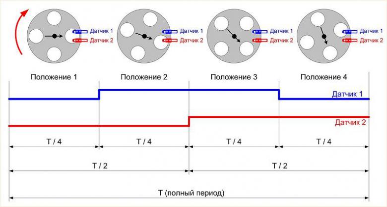

Что такое валкодер, и с чем его едят
Применительно к Ардуино, почему-то, данное устройство принято называть энкодером, но этот термин слишком многозначен, поэтому я буду пользоваться более конкретным - "валкодер".

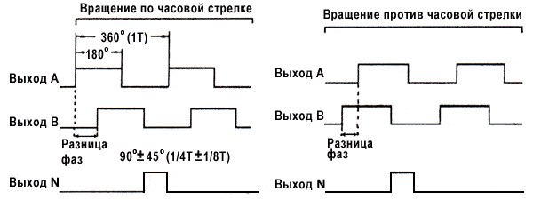

По классической схеме валкодер состоит из диска с прорезями, закрепленного на одной оси с колесом и "оптотройки", которая в отличие от оптопары имеет не 2, а 3 основные детали: излучатель (инфракрасный диод) расположен с одной стороны диска, а два фотодатчика - с другой.
Свет, проходящий через щели диска при вращении последнего, формирует на выходе оптических датчиков импульсы. Причем импульсы датчика сдвинуты по фазе. В идеале - на 90°. Здесь и далее под 360° мы будем понимать не полный оборот колеса, а период следования импульсов. Если бы в валкодере было единственное отверстие, и он выдавал один импульс за оборот, то 360° - был бы как раз один оборот колеса, но т.к. отверстий несколько, например, на рисунке - 4, то оборот колеса будет равен 360°*4 = 1440° валкодера. Это чтобы было понятно, в каких градусах мы меряем.
Так вот, имея один датчик на колесо, можно оценить скорость движения (при наличии часов) и пройденный путь, а когда датчиков два, можно определить также направление вращения.

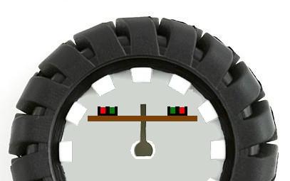

Но не всегда есть куда насадить диск с прорезями. Мне, например, достался робот, у которого место для валкодера классической конструкции не предусмотрено (тяжелое наследие доардуинных электромеханических самоделок). Зато робот собран на стандартных колесах, которые применяются в детских развивающих конструкторах, а эти колеса имеют внутри зубцы (так как колеса универсальные - на них вместо шин можно насадить гусеницы). И конструкторы нашли выход, несколько изменив конструкцию валкодера - две оптопары расположены в одной плоскости, светодиоды светят в ту же сторону, куда смотрят датчики, и последние принимают не прямой свет от диодов, а отраженный от зубцов. Поэтому каждый зубец колеса формирует импульс в валкодере.
Схематически на фоне колеса показан рефлективный валкодер в разрезе: коричневым - плата валкодера, черным - оптопары, где красным и зеленым - светодиод и оптодатчик. Свет отражается от зубцов и поглощается в промежутке между ними.
Настройка валкодера
Но если в классическом варианте сдвиг фазы между датчиками в 90° формирует одно и то же отверстие, в случае рефлективных валкодеров расстояние между оптопарами составляет 9 мм, а шаг зубцов колеса - примерно 5.2 мм. В результате сдвиг фазы между датчиками составляет не 90°, а 630°, т.е. в 7 раз больше. Понятно, что для периодического сигнала 630° - это то же самое, что -90°. Теоретически. На практике из-за того, что зубцы движутся по окружности, а не по прямой, плоскость зубца не перпендикулярна направлению света, сам свет отражается от разных зубцов, имеющих к тому же дефекты изготовления, возникает погрешность. И всего 15% погрешности от имеющихся 630° составят более 90° и приведут к полному дисбалансу фаз. Что у меня и произошло.
Мало того, что сдвиг фаз вместо 90° оказался близок к 0, так часть импульсов валкодер вообще пропускал.
С последним бороться сравнительно просто - на плате валкодера имеются подстроечники, а вот что делать со сдвигом фазы - пришлось покумекать. Предпринял поиск в И-нете. Самое интересное, что помогли картинки. Стандартно выпускаемых для DIY рефлективных валкодеров существует 3 поколения. На первом номер версии не указывался, на втором стоит "v1.1", а на попавшем ко мне красуется "v1.2". Я обратил внимание на то, что мой валкодер выполнен на тонкой плате - толщиной всего 0.65 мм, а первые версии, если судить по фото, делались на обычном 1.5 мм текстолите. Значит, место для того, чтобы приблизить оптопары к колесу и тем самым уменьшить погрешность, имеется.
Так я и сделал. Купил торт в пластиковой коробке.
Торт пришлось утилизировать :), а из верхней прозрачной крышки, толщина которой оказалась равной 0.40-0.45 мм, вырезал 4 прокладки 25х13 мм. Притянул их струбцинкой к диску-основанию робота в месте крепления моторов и, пользуясь основанием как шаблоном, просверлил по 2 отверстия. Прокладки разместил между мотором и платой валкодера, "пирог" получился такой: крепление мотора, 2 прокладки, плата валкодера, основание робота. В результате датчики валкодеров оказались расположены так, как если бы были распаяны на плату стандартной 1.5 мм толщины.

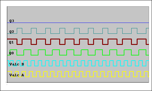

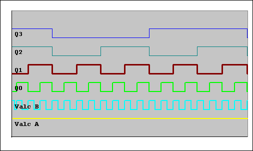

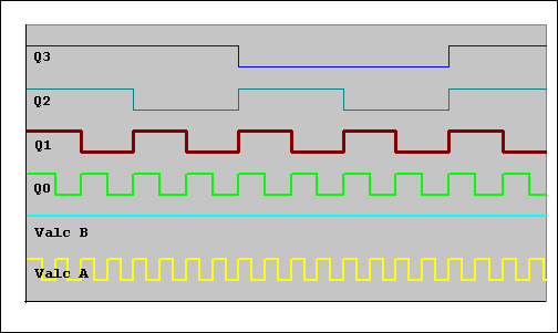

Эксперименты с СИС
обычный режим счета, сигнал на входе А (на В - логическая 1)
обычный режим счета, сигнал на входе B (на А - логическая 1)

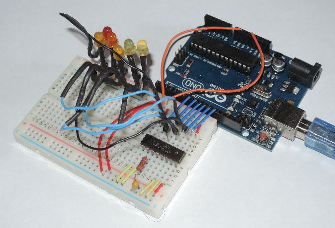

Начинал возиться с электроникой я еще в школе - лет 40 назад. Потом, правда, лет на 20 забросил. По тем временам схема на сотне корпусов СИС (микросхем средней степени интеграции) была существенно доступнее самой простенькой ЭВМ (которая стоила заведомо дороже автомобиля). Поэтому первое пришедшее на ум решение - по одному реверсивному счетчику на колесо. Плюс входные сдвиговые регистры - еще два с небольшим запасом. С учетом того, что к ним же можно подключить датчики линии. Итого четыре микросхемы.
Каждый из каналов валкодера выдает по 12 импульсов за оборот, примерно 22 с-1 при максимальной скорости. Наиболее доступны 4-разрядные счетчики. Делят на 16. Т.е. переполнение наступит только через 0.7 секунды. Правда, распознать после этого в какую сторону вращалось колесо, будет проблематично. Но при периоде опроса до 0.3 с никакой неопределенности не возникает. Значит, 16-разрядного счетчика вполне достаточно, чтобы суметь восстановить пройденный колесом путь. Младшие 5 разрядов длины пути при этом в точности будут повторять показания счетчика (4 - с выходов счетчика и 1 - с выхода_валкодера-входа_счетчика).
Для данной конструкции наиболее подходят счетчики К561ИЕ11/MC14516A, но у меня в хозяйстве таковых не оказалось. Нашелся К555ИЕ7 (фото в начале статьи). Почитав документацию, я решил использовать его в недокументированном режиме, посчитав, что если указано, что в момент прихода положительного фронта на "+1" вход "-1" должен быть установлен в логическую единицу и наоборот, то при наличии логического нуля счет просто не будет производиться. Но не тут то было! Оказалось, что если на противоположном входе вместо логической 1 установлен 0, то счетчик... перестает быть счетчиком, т.е. не "замораживает" выходы (чего бы я хотел), а переключает их по одному ему известной логике, не имеющей ничего общего с логикой счетчика.
На рисунках показаны эпюры напряжения на выходах валкодера (каналы А и В) и на выходах счетчика (Q0, Q1, Q2, Q3). В процессе измерений валкодеры эмулировал сам Ардуино. Он же анализировал выход счетчика и передавал его по последовательному порту на PC. Этот скетч также не приводится.

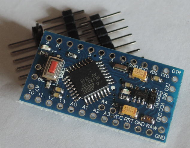

Контроллер тележки на Arduino
...и она быстро нашлась - Arduino Pro Mini за 104 рубля с доставкой.
Пришелец из Китая
В конце концов, пусть за "тележкой" следит один контроллер, который и будет выполнять всю "грязную" работу, а основной будет наблюдать за окружающей обстановкой, получать у "извозчика" показания счетчиков валкодеров и отдавать ему же приказы на управление моторами.
