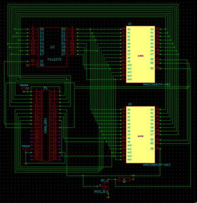

И так, схемы расширения SRAM на мегах, имеющих X-ram интерфейс, с конца (кликабельно):
Это последняя версия платы расширения внутреннего ОЗУ (SRAM) мег, у которых есть интерфейс расширения X-RAM: ATmega128A, ATmega64, ATmega640, ATmega1280(1), ATmega2560(1), может есть ещё какие - не интересовался.
Для тех "кто в танке" (не в курсе) - предистория:
Внутренняя оперативная память (ОЗУ или SRAM), та где храним переменные, у семейства Atmel Mega не велика и не превышает 16кб для ATmega1284 кажется (точно не помню), для 328-й (UNO, NANO и пр.) она и вовсе 2 килобайта, для 128-й (Crumbuino) составляет 4кб и для 2560-й (Arduino Mega) - 8кб.
Но, это далеко не всё! Система команд AVR вполне нормально адресует 64килобайта, и, часть МК семейства Мег имеет на внешних ножках 19-и ногий интерфейс X-RAM, который позволяет подключать внешние модули SRAM и использовать все адресное пространство ОЗУ для хранения данных .. т.е. все 64килобайта!
Даташит содержит конкретные указания и регистры МК: что, как и куда подключать и как это использовать, а компилятор GCC и G++ вполне можно настроить (в т.ч и силами boards.txt) на правильное размещение данных по всему адресному пространству МК. В даташитах прямо указываются схемные решения как нарастить ОЗУ до заветных 64 килобайт.
Однако, на рынке что 64кб, что 512кб сейчас стоят по цене корпуса практически одинаково в районе 40-60руб/шт., что явно "не деньги" для решения задачи "где взять место под массивчик?" :)
512кб можно "разделить" на блоки по 64кб - "страницы" или "банки" и использовать по очереди. В сети есть готовое решение, хорошо описано например тут: http://www.rlocman.ru/shem/schematics.html?di=71093, http://www.rlocman.ru/shem/schematics.html?di=71095, http://www.rlocman.ru/forum/showthread.php?t=8519
Недостатков у такого решения 3: требуется использование доп. ножек (3шт + 19ножек интерфейса!) микроконтроллера для переключения банков И банки невидимы одновременно, что затрудняет перенос/копирование/обработку данных, размещенных в разных банках памяти. И третье: в каждом банке по 64кб не возможно использовать младшие адреса, которые совпадают с адресами внутренней SRAM - МК их просто не выдает на шину X-RAM от слова вовсе. Итого имеем для 2560 потерянными по 8 кб на каждом из 8 банков .. итого 64 кб "невидимы"... многовато.
Описание последней версии схемы:
Данный контроллер внешней SRAM делит все адресное пространство МК на 3 зоны:
1) 0..32кб -- обращение всегда идет или к внутренней SRAM МК или к одному и тому же месту внешней SRAM (последние 16кб в каждой половине адресов) .. это "общая страница" из двух частей внешней SRAM;
2) 32..48кб -- в этих адресах можно переключать страницы внешней SRAM по 16кб с абс. адресами 0..256кб. Всего таких страниц 16 с номерами 0..15 (4 бита) и последний номер совпадает с младшей половиной "общей страницы";
3) 48..64кб -- в этих адресах МК можно независимо переключать страницы внешней SRAM с адресами 256..512кб. Аналогично есть 16 страниц и последняя совпадает со старшей частью "общей страницы";
Устранены все недостатки предыдущего решения, а именно: не использовано ни одной дополнительной ноги микроконтроллеров (и так отжимается 19 ног!); при желании можно использовать все 512кб полностью; и можно одновременно видеть 3 разные области внешнего ОЗУ.
Кроме этого, в схему добавлен сигнал EN на шину, позволяющий запрещать работу этого ОЗУ иными устройствами, смаппированными на адреса памяти или нарастить объем ОЗУ далее. А также на внешний интерфейс выведен весь адрес А0..А15, page0..3, что упрощает разработку таких устройств.

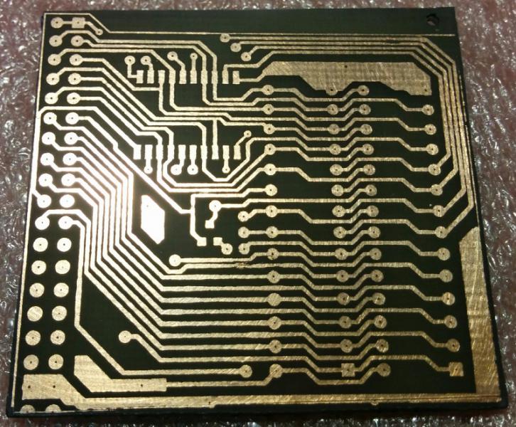

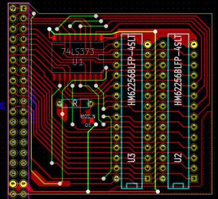

Вариант платы с двумя окнами в адресном пространстве: 0..32кб и 32..64кб (управление 15 битом шины адреса - PC7). При обращении к младшим адресам (нижнее окно) всегда доступна последняя страница SRAM №15. При обращении к старшему окну - видим любую страницу 0..15 по 32кб. Сигнал CS памяти разрешен только для страниц 0..15, и при наличии внешнего разрешения. Можно легко наращивать память свыше 512кб .. или использовать старшие 4 бита регистра страниц как расширение ножек.
Как недостаток, посчитал всего 2 окна доступа, из которых одно - фиксированное. Это лучше чем одно окно, но программно будет иметь почти теже недостатки, что и вариант с сайта лоцмана, что и послужило его переделкой.
Передняя (зеркально), задняя стороны платы (.svg под ЛУТ, можно брать прямо отсюда) и схема расположения деталек на плате под последний вариант (пост №2) принципиальной схемы с 3-я окнами доступа. Слой F-silk (расположение деталек - поправил на нормальное расположение).
Размер платы 55.8 х 71.12мм с разводкой контактов под платы "МУРК". Мне пришли в реальности SRAM HM628512AFLP-5, с циклом доступа в 55нсек, что должно надежно хватить в т.ч. и для тактовой 20Мгц для имеющейся платы МУРК-128 (перенесу сюда тоже).

Вам выложить разводку платы для двух 32кбайт под стандартную Мегу?
P.S. Пробежался по даташиту, похоже K6X4008C1F-BF55 подходят точно, про 70нсек, пока достоверно сказать не могу, там цикл записи похоже слишком длинен для работы без задержек, чтение вроде проходит тоже..
В общем, ловите. Плата расширения памяти SRAM к Мега-2560 на 64 килобайта (разводка под конкретно эти микросхемы в DIP корпусах! У меня были другие, но я так и не нашел на них даташит..):

Реально изготовленная плата, неудачный отсвет, что текстолит выглядит черным. Нормальный он вполне. Вот на этот слой наносятся детали и он потом идет "деталями вниз", к плате самой Меги. конкретно эта плата вообще травилась на одностороннем текстолите. :)
И ещё. Разьем по схеме 40-контактный, не нашел тогда в кикаде то, что было надо. Поэтому тут он выходит за границу платы. Паял с обратной стороны (со слоя B_Cu) разьем типа такого: https://ru.aliexpress.com/item/5pcs-2-54-mm-2x20-P-40-Pin-Female-Pin-Header-Square-Pins-12-2mm-Length/32743163269.html, отрезая лишнее. Длинными ногами втыкается в мегу, и есть "дубликаты" ног для подключения чего-то ещё на свободные пины.
Фотку платы, к сожалению уже не найду, да и сама плата уже не помню где.
Программно с этой платой всё примитивно. В описании меги (boards.txt) достаточно просто увеличить верхний предел имеющейся памяти до 64килобайт. Собственно это практически всё. Блок кода в setup() для включения шины SRAM можно взять из даташита или тут была тема в общем разделе от Valera1972 кажется так.. там же и тестовые примеры были.
P.S. по факту, там кажется мешается разьем ISP у меги, со своей платы я его выпаивал за ненадобностью .. есть дубли ножек на основных разъемах.

По плате на 64кб: там могут подойти разные микросхемы, смотрите распиновки дип-корпусов. И ещё, я сильно подозреваю что она могла не заработать ещё из-за отсутствия подтяжек на управляющих сигналах RD,WR и у мосфета. У Валеры они были подтянуты и все работало. И регистр у него и на моих платах 512кб стоят 74HC573D они значительно шустрее указанных на этой плате. Мосфеты на своих платах в 512кб я тоже поменял на ВЧ npn транзюки из-за подозрения низкой скорострельности и завала фронтов. Но, нужно смотреть осцилом что там критично. Хорошим осцилом с частотами до 100Мгц, чтобы видеть фронты полноценно.
Пожелания тем, кто захочет переразвести плату:
1. Добавить резисторы подтяжки;
2. Разнести чуть подальше корпуса микросхем памяти друг от друга. Там подлезть паяльником весьма проблематично между ними.
3. Можно заменить на 1 мелкосхему 64к х 8бит. Такие есть, но встречаются гораздо реже и стоят дороже.
4. возможно есть вариант сделать всю плату полностью односторонней с применением вместо проводков резисторов-перемычек и заодно перейти на SMD
5. наверное стоит дополнить плату керамическими конденсаторами по питанию по входу и у мелкосхемы памяти.
