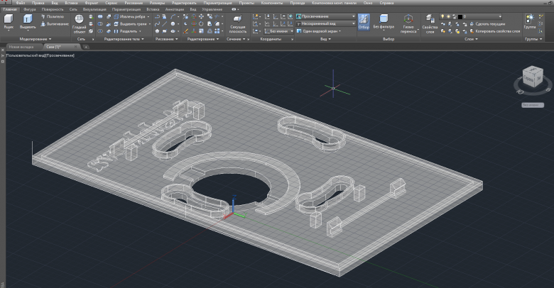

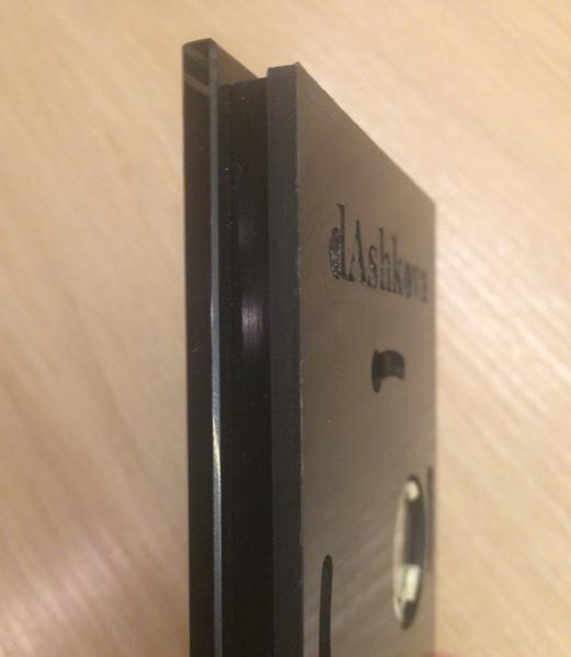

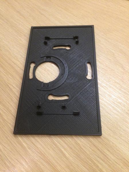

Чертим необходимую деталь
и печатаем из фуфлового пластика (на прототип не жалко)))
И вуаля
Крепим без проводов и на любую поверхность)

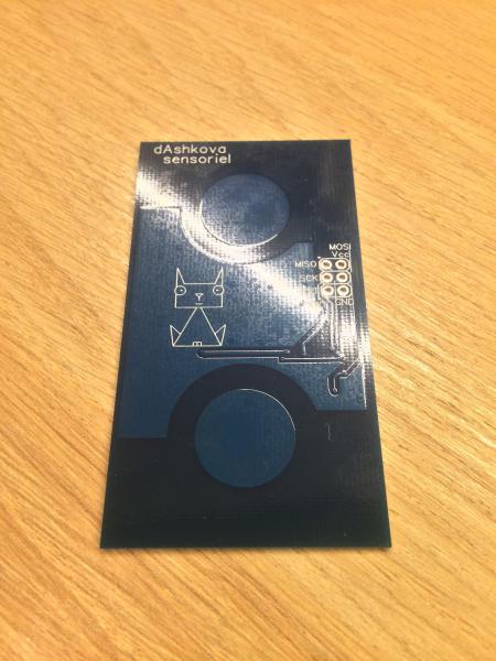

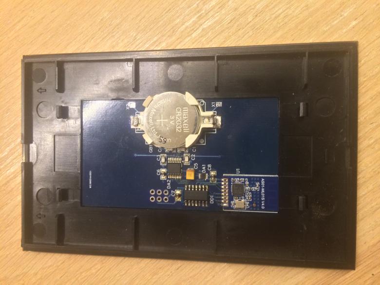

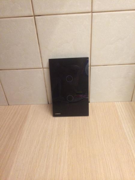

Полностью собранная плата выглядит так:
Преследовалась главная цель - максимально тонкий дизайн.
Поэтому батарейка 2032, держатель под нее - BS-6-1. Но он ещё не приехал, поэтому на фотографии другой (по высоте чуть выше). Можно и вообще отказаться от держателя в пользу батарейки с усами. В принципе, запаять можно и более емкую 24хх - при не очень интенсивном потоке нажатий работа от батарейки CR2450 растянется примерно на 5 лет. Быстрее выключатель надоест, чем сядет батарейка. Также, вместо танталика должен стоять керамический конденсатор на 10мкФ - он также еще не приехал.

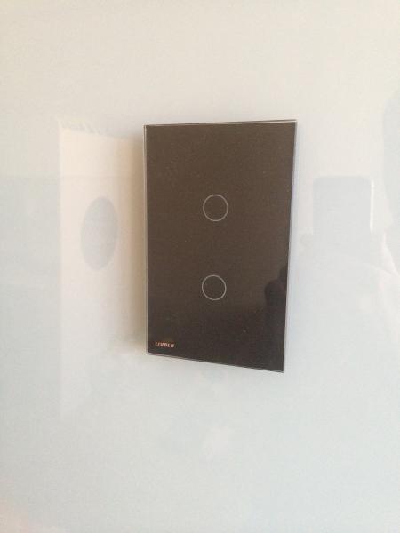

Плата прекрасно помещается вовнутрь корпуса LIVOLO C5-C2-12.
Прилепить можно на любую поверхность. Да хоть и на стекло
Из особенностей - при вставке батареки нельзя касаться сенсоров - в этот момент TTP калибруется. Если выключатель положить стеклом на стол, то через какое-то время калибровка уходит и даже если его со стоял поднять, он будет посылать сигнал о нажатых сенсорах. Обратная рекалибровка почему-то не происходит. Видимо, такой вот алгоритм работы у микросхемы. Впрочем, его штатное положение - вертикально на стене или горизонтально на столе. Сенсорами в сторону от плотных материалов (сенсоры реагируют на изменения емкости, поэтому что подносить - палец или деревяшку - им всё равно).
