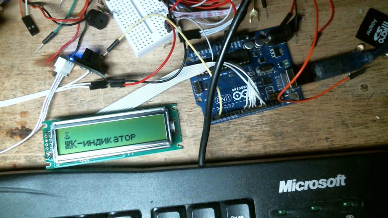

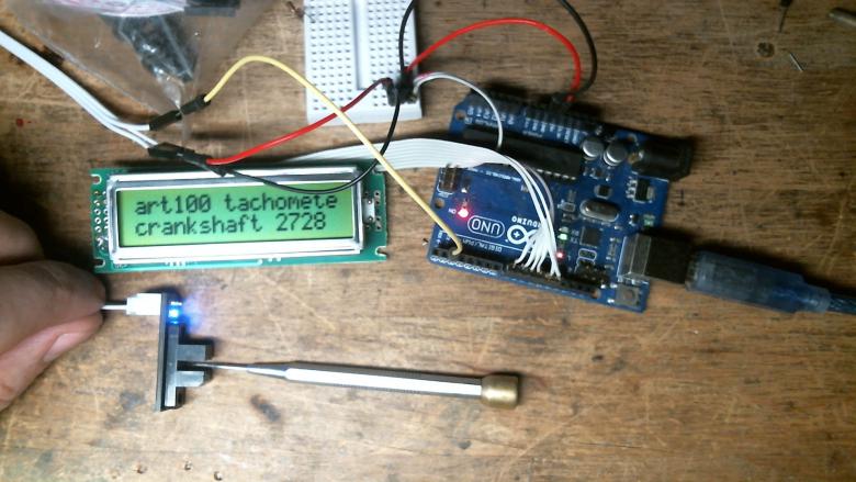

Схемка
Кодец
//art100 20150131 to write tahometr lcd
#include <LiquidCrystal.h>// LCD1602
//pins------------------------
#define PINRPM1 2 //optosensor
LiquidCrystal lcd(8,9,10,11,12,13);//uno
//consts----------------------
long TmpMs1=0;
int TmpRpm1=0;
void RPM1(){
  TmpRpm1=(1000000.0/(micros()-TmpMs1))*60;
  TmpMs1=micros();
  pinMode(PINRPM1,INPUT_PULLUP);
  attachInterrupt(0,RPM1,FALLING);
  lcd.begin(16,2);//rows,columns
  lcd.clear();
  lcd.setCursor(0,0);lcd.print("art100 tahometr");
void loop(){
  lcd.setCursor(0,0);lcd.print("art100 tachometer");//
  lcd.setCursor(0,1);lcd.print("crankshaft ");lcd.print(TmpRpm1);
  Serial.println(TmpRpm1,DEC);
Кино  https://yadi.sk/i/uT0JOD12eNPbK

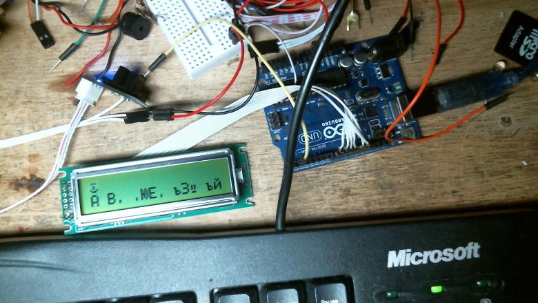

такс у меня оказалось русские зашиты

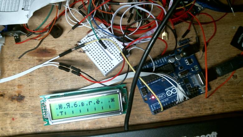

// art100 20150131 lcdtest2
//#include <WolfCrystal.h>
// Для работы с библиотекой необходимо создать экземпляр WolfCrystal.// В конструкторе передаём указатель на ранее созданный
//WolfCrystal WC(&lcd);
// Допускается не передавать указатель в конструктор, но тогда перед // первым использованием библиотеки потребуется вызвать метод // AddLCD(LiquidCrystal * LCD)
  lcd.begin(16, 2);// Инициализируем LCD как обычно
//  lcd.print( WC.GS("Привет, мир!") ); // Для того, чтобы использовать русский, применяем метод GS:
  // Метод принимает char* или String, обрабатывает его и отдаёт  // на выходе также String.
  // Это позволяет, не используя промежуточные переменные, легко  // передавать корректную строку в print самого LiquidCrystal.
  // lcd.print( WC.GS("Русский-rulez!") );// Напишем ещё что-нибудь.
  lcd.setCursor(0,0);lcd.print("абвгдеЁжзийклмно");//
  lcd.setCursor(0,1);lcd.print("прстуфхцчшщыэюя6");//
void loop() {}
Пните куда дальше копать?
art100
Зарегистрирован: 09.03.2014
В индикаторе все русские буквы черти как раскиданы.
что-то грустноватенько с библиотеками

Хм,   а если краншафт перестанет крутится, то на мониторе будет висеть последнее значение ?
a5021
Зарегистрирован: 07.07.2013
Он вторую ночь не спит, крутит, чтобы не останавливалось. :)
art100

ну уи тестовый кодец

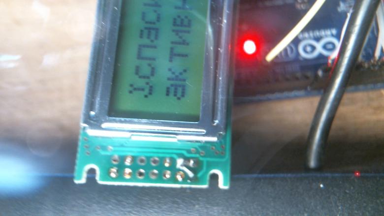

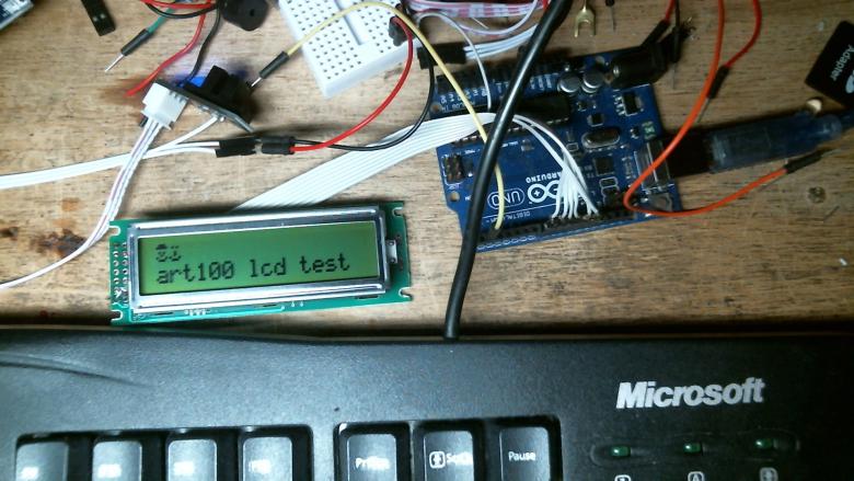

// art100 to write 20150201 test lcdrus спасибо неизвестному автору "id"
//#include <LiquidCrystal.h>// LCD1602
#include <LiquidCrystalRus.h>// LCD1602 rus
//pins-----------------------------------
/* 16x2 LCD  compatible with the  Hitachi HD44780 driver
//LiquidCrystal lcd(8,9,10,11,12,13);//uno
1 +5v
2 pin1-20k-pin3
3 gnd
4 RS    - 4
5 gnd
6 E     - 5
11 LCD D4 pin to digital pin 6
12 LCD D5 pin to digital pin 7
13 LCD D6 pin to digital pin 8
14 LCD D7 pin to digital pin 9
15 Anod  +5V nc
16 Katod gnd nc
LiquidCrystalRus lcd(8,9,10,11,12,13);//uno
//var------------------------------------
byte man_smail[8] =// :)
  B00000,
  B01010,
  B00100,
  B00100,
  B00100,
  B10001,
  B01110,
  B00000,
byte man_smail2[8] =// :(
  B00000,
  B01010,
  B00100,
  B00100,
  B00100,
  B00000,
  B01110,
  B10001,
  lcd.createChar(1,man_smail);// :) Регистрируем собственный символы с кодом 1
//  lcd.createChar(1,man_smail2);// :( Регистрируем собственный символы с кодом 1  все возможно 8 штук
// мне шутка a5021 Он вторую ночь не спит, крутит, чтобы не останавливалось. :)
// значит устанваливаю веселый смайлик :)
//  lcd.clear();
//  lcd.setCursor(0,1);//lcd.print("art100 lcd test");//
  lcd.print("\1");
void loop(){
  lcd.setCursor(0,1);lcd.print("\1");

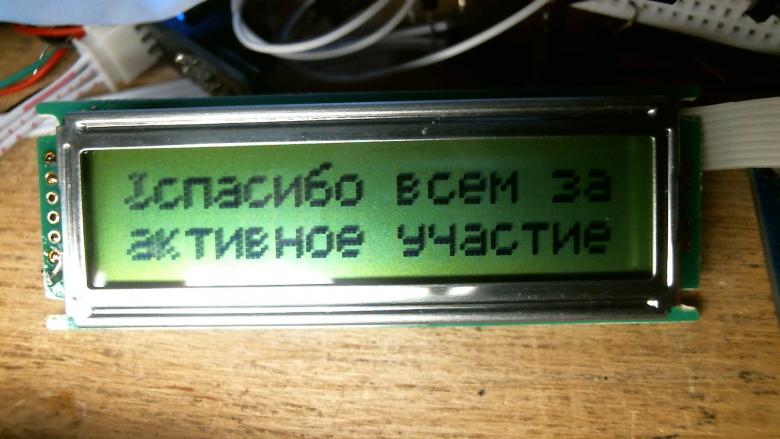

  lcd.setCursor(1,0);lcd.print( "cпасибо всем за");
  lcd.setCursor(0,1);lcd.print("активное участие");
Резаки от гнда 1к4 контраст 9к1 плюсак при 5 вольтах. Ангельска термиты с выражовываниями в транслитерации. :)

art100
надо сюда кинуть readme.txt мой чтобы гуугле проиндекисровал и я потом нашел
20150201
1. Arduino IDE UTF-8 , LCD понимает только однобайтовые символы не UTF-8;
2. Китайские товарищи добавили в знакогенератор дисплея только набор дополнительных кириллических символов,
никак не позаботившись о соблюдении вообще какой-либо кодировки.
То есть, символ "Б" есть, а вот букву "А" надо использовать из английского набора.
Зато есть дроби, значок евро, а также украинское "Г".
Наверное, они рассуждали так: "напихаем побольше разных символов, а эти славяне со своей письменностью сами разберутся".
3.
В какую именно кодировку транслировать этот самый UTF-8 ?
В мою: "я art100 благодарю неизвестного автора id"
Результат: LiquidCrystalRus.zip.
Надо распаковать в С:\Program Files\arduino-0015хххххххх\hardware\libraries\
Подключать с перекодировкой мою.
#include LiquidCrystalRus.h
вместо стандартной #include LiquidCrystal.h
Внутри вывод всего русского алфавита.
Проверьте, что дисплей имеет идентичный знакогенератор.
4. "неизвестный автор id"
Несколько слов о том, как все это работает.
В памяти программ (а вовсе не в ОЗУ, которого катастрофически мало) создается таблица трансляции.
В метод send добавлен код,
который при попадании в него старшего и младшего символа кодированного UTF-8
производит необходимые вычисления и посылает нужный байт в дисплей.
Собственно, главная тонкость - это подключить процедуры работы с памятью программ #include avr/pgmspace.h
и объявить массив трансляции таким образом:
PROGMEM prog_uchar utf_recode[] = {...};
затем к нему можно обращаться так:
pgm_read_byte_near(utf_recode+index);
Особого распухания кода не происходит, потому что подключается не библиотека,
а макросы, которые разворачиваются в ассемблерные вставки.
