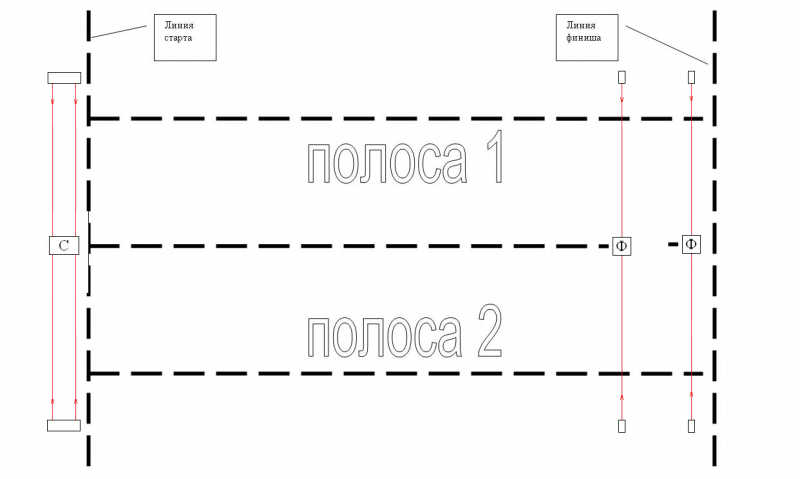

по опыту скажу - не ставьте блок с датчиками по центру дороги - за сезон сбили раза 3 его =)

из защиты у них только футляр из поролона. работает на прерывание луча. только в середине стоит излучатель а по обочинам датчики беспроводные.
Да, я про финиш. защиту ставь-не ставь, все равно снесут нафиг. придется восстанавливать.

я вот думал о такой системе
она фиксирует пересечение "самой передней" точки машины? Как это сделать лазером, если у разных машин она может быть на разнй высоте?
Линейный (вроде так он называется, который не точку дает а линию) лазер и куча приемников?
