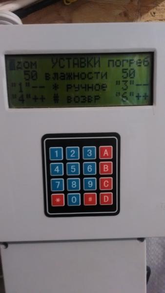

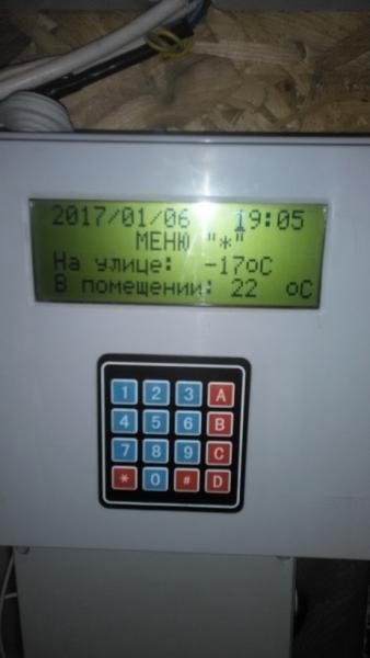

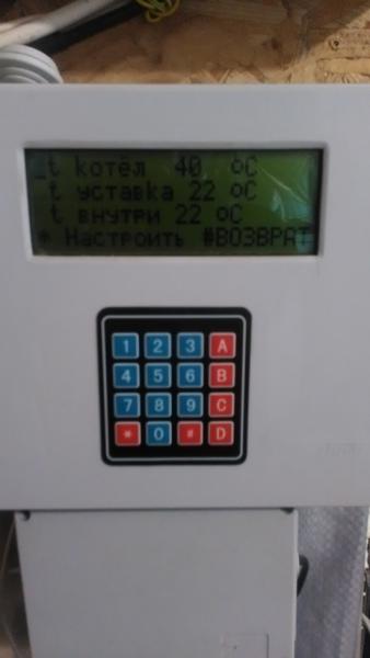

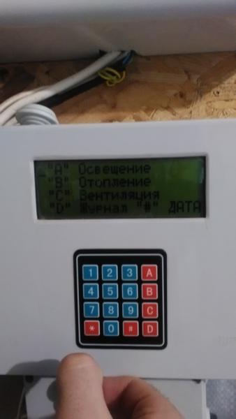

Система позволяет управлять отоплением, освещением, вентиляцией и просматривать журнал отключений питания(если отключили свет). Управление отоплением возможно как через СМС так и с кнопок на панели. За температурой на улице и в котле следят датчики DS18B20, в доме и в подвале - DHT22.
Освещение управляется с кнопок на панели, по радиоканалу посредством модуля HC-06 и приложения для управления ардуино через bluetooth (на Playmarket полно бесплатных программ), и в плане установка проходных выключателей. Они нужны для двустороннего управления через смартфон или обычным выключателем. может кто то скажет что это лишнее - мне так захотелось)).
управление вентиляцией - только с кнопок на панели.

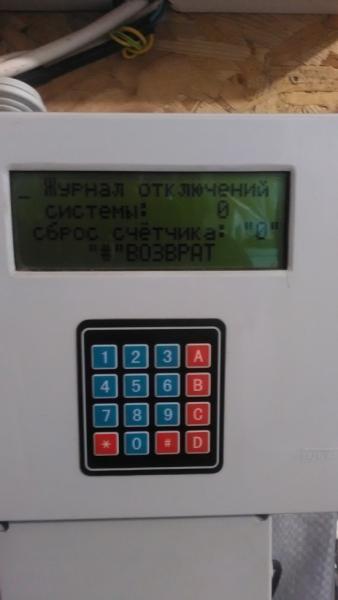

Журнал отключений так же.
Фото прилагаются. Код выложен ниже - может кому пригодится. Повторюсь - я не специалист, поэтому код кому то покажется дилетантским и корявым ... Возможно. Но я продолжаю учиться и вносить улучшения в систему.
Здоровая критика приветствуется.
