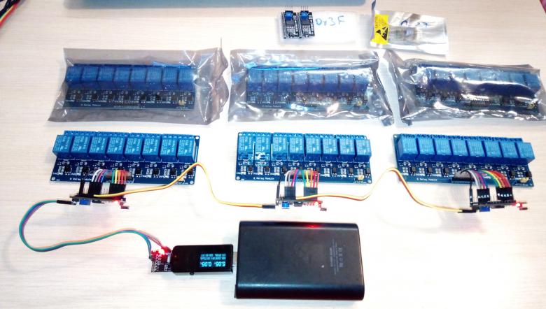

управление 8канальными модулями реле, через I2C 1602 PCF8574. для новогодней елки
Мож кому пригодится, чтоб не тратить время на разбирательства.
Задача , управление 6 модулей 8ми канальных реле , без ардуино меги2560, с наименьшими замутами по проводам. Гирлянды на большую елку очень большие, киловатные, поэтому ардуиновские модули твердотельные реле не выдержут. А на симисторах городить некогда , да и купить срочно в местных магазах симисторы будут гораздо дороже чем реле что были в наличии, и паять еще много надо.
Использовались распростаненные переходники (адаптеры ) I2C для дисплеев 1602 2004. Т.о. можно подключить 8..16.. модулей (в зависимости от наличия на переходниках микросхем с разным буквенным индексом PCF8574T 8адресов до 0x3F , PCF8574AT 8адресов до 0x27).

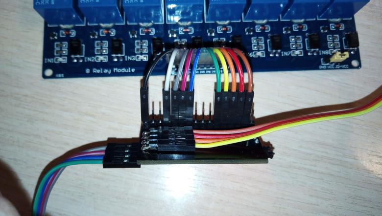

Модули I2C 1602 подходят - можно подпаять напрямую к модулям реле, подогнув ножки и там и там. Другие модули прямые не дисплейные, PCF8574 , дороже и небыло в наличии.
Переделка всего одна - перебросить пин:
для подключения друз за дружкой, припаять пины с низа:
из ардуин опробовано на digispark attiny85
скетч:

// m1(B11111111); delay(2000); // 8 реле потребляют с digispark attiny85 ~0.6 Ампер
while (1) {} // СТОП для теста
