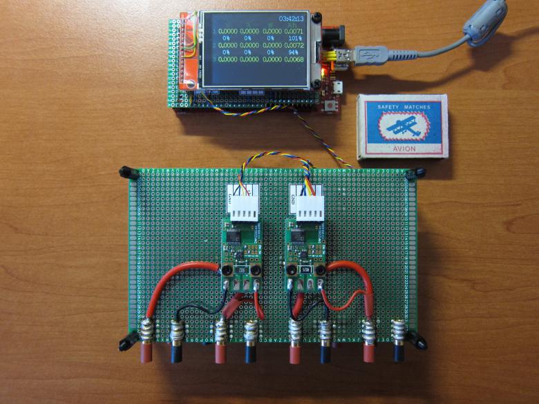

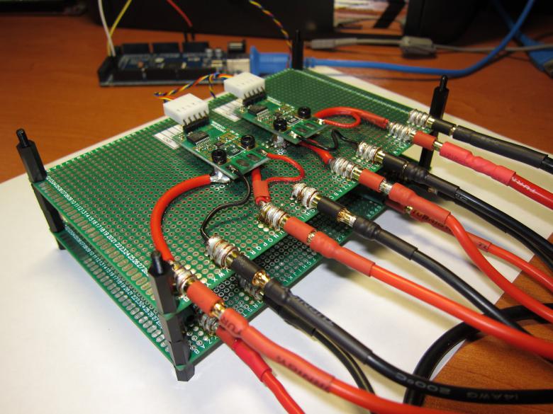

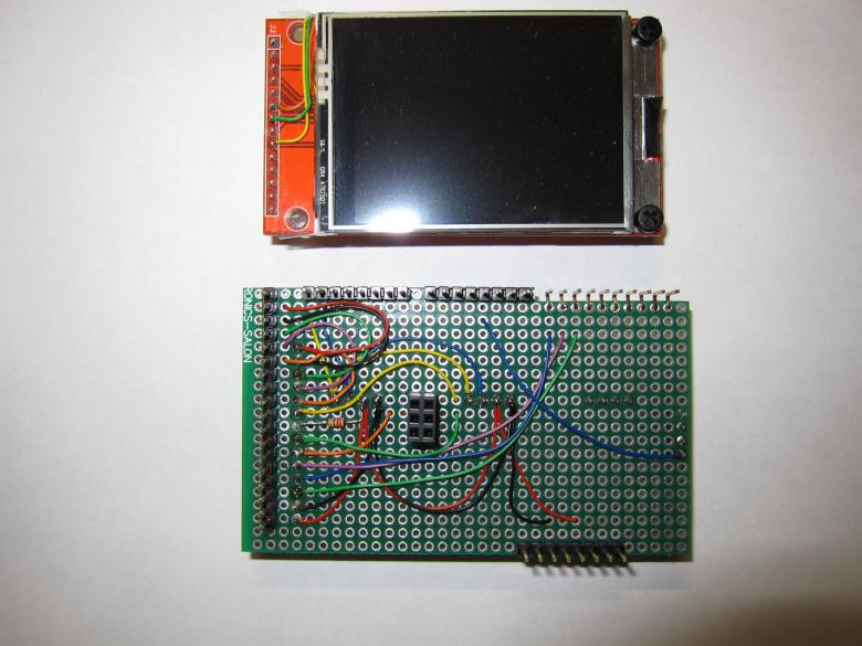

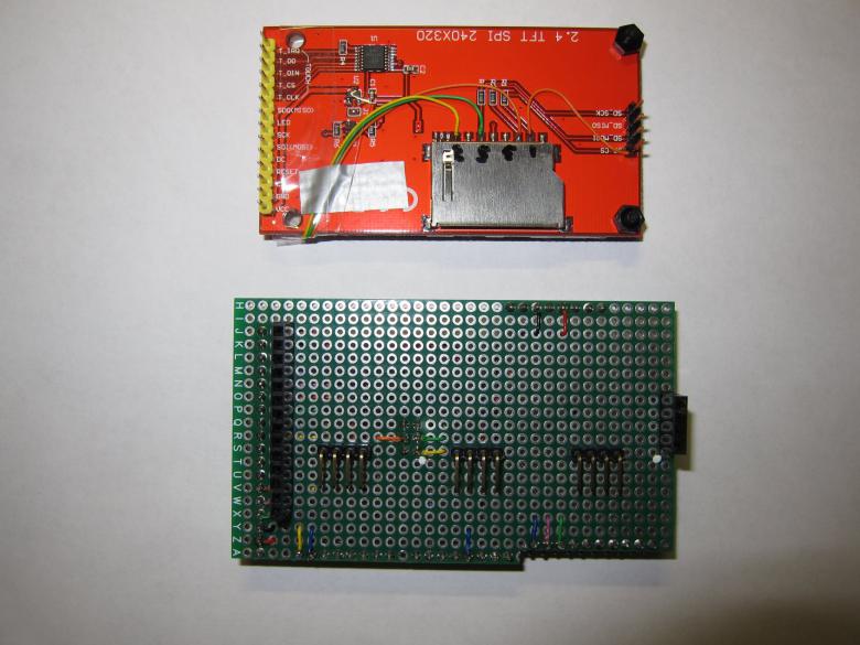

Ваттметр 3-х канальный с перспективой.
В минимальном варианте это ваттметр трёхканальный (каналы независимые с гальванической изоляцией между собой). Но также платформа для надстройки чего только нужно или можно, что в дальнейшем и планируется. На данном этапе собрано на DUE от Iduino, самодельный шилд для ili9341, 2.4 дюйма ili9341 с тачскрином и SD. Датчики тока и напряжения это I2C оптоизолированые ina-226 купленные на https://strawberry-linux.com. Датчики могут измерять напряжение до 36 вольт и ток по каналам соответственно 3.2А , 20А, 100А. При проектировании прибора не брал за образец какой-либо готовый. Просто что вижу, то и пою.

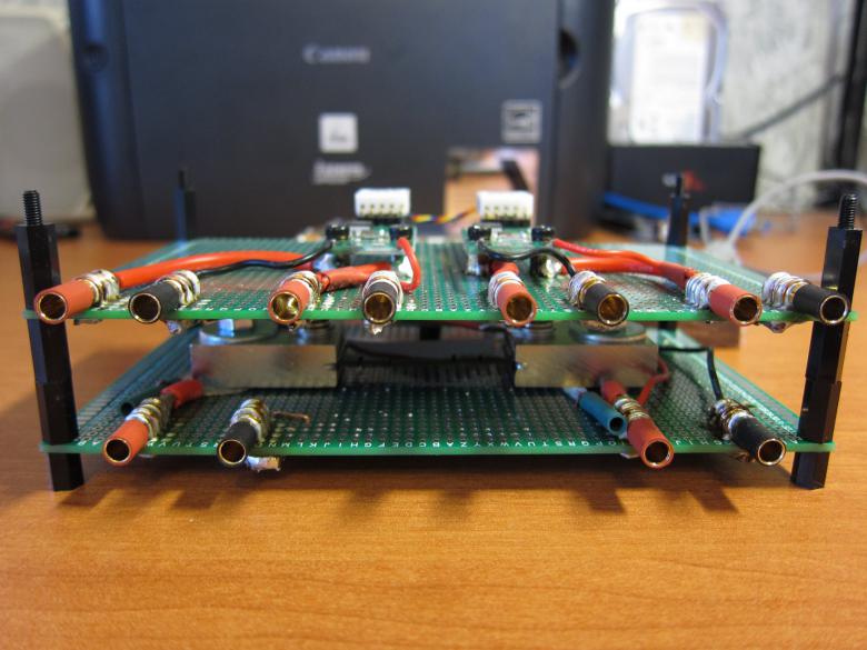

Немного фото:
На фото выше видно 100 А шунт.
//Трех канальный ваттметр на датчиках INA 226 с дальнейшим расширением функционала
//Канал1 ток до 3.2А, Канал2 ток до 20.А, Канал3 ток до 100 А

На экран одновременно выводится:
- часы и календарь (еще не реализовано)
- таймер
- напряжение, ток, мощность, ампер/часы всех трёх каналов
- показания разницы всех величин между каналами, с периодическим переключением показаний из абсолютных значений в процентное и обратно
Результаты проверки пока очень радуют.
Далее планы и железо есть, времени мало. По мере реализации напишу.
Короткое видео работы https://www.youtube.com/watch?v=cisTjr0wLas&feature=youtu.be

Пока сделано всё, что запланировано. Выглядит так:
А также был сделан еще один ваттметр с автономным питанием на двух 18650, с 100А шунтом.
Симпатичненько, вот только входы-выходы для канала №3 смутили.)))
