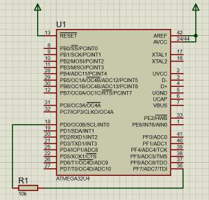

Столкнулся в проекте круиз-контроля для автомобиля с помехами на линии от датчика скорости. (Как только включаешь зажигание - начинают сыпаться внешние прерывания, как будто авто рывками движется с приличной скоростью.) Решил увидеть что же там такое творится ... Осциллографа под рукой не оказалось. Пришлось обойтись подручными средствами.
Использовал Arduino Pro Micro 5v 16MHz на чипе 32U4.
В качестве щупа - резистор на 10КОм.
Схема
На схеме "щуп" подключен к D3, на котором в скетче формируется тестовый сигнал.
 * Осциллограф на A0
 * Processor: ATmega32U4
 * Board:     Arduino Pro Micro 5V 16MHz

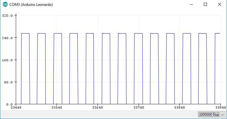

 Для просмотра графика сигнала надо открыть в Arduino IDE окно Инструменты/Плоттер по последовательному соединению.
 Для смены "развертки" закрыть окно с графиком, открыть Инструменты/Монитор порта, отправить в порт число от 1 до 7, закрыть Монитор порта и снова открыть окно с графиком

Если подключить "щуп" к D3 (источник тестового сигнала).
Надеюсь что данный материал будет многим полезен.

dimax Я помотрел как сигнал идет на плате в ЭБУ и на плате в приборной панели - диод, подтяжка к плюсу и всё. Делаю так же - ложные прервания одолевают. Пришлось поставить RC фильтр первого порядка. Надо было убедиться что с фронтами всё в порядке. Подстраивал резистор, что бы пропали выбросы, но фронты не залегли. Без визуализации это делать сложно - вот и родился данный материал. Хоть импульсы и короткие, но видно когда они есть и когда их нет.
