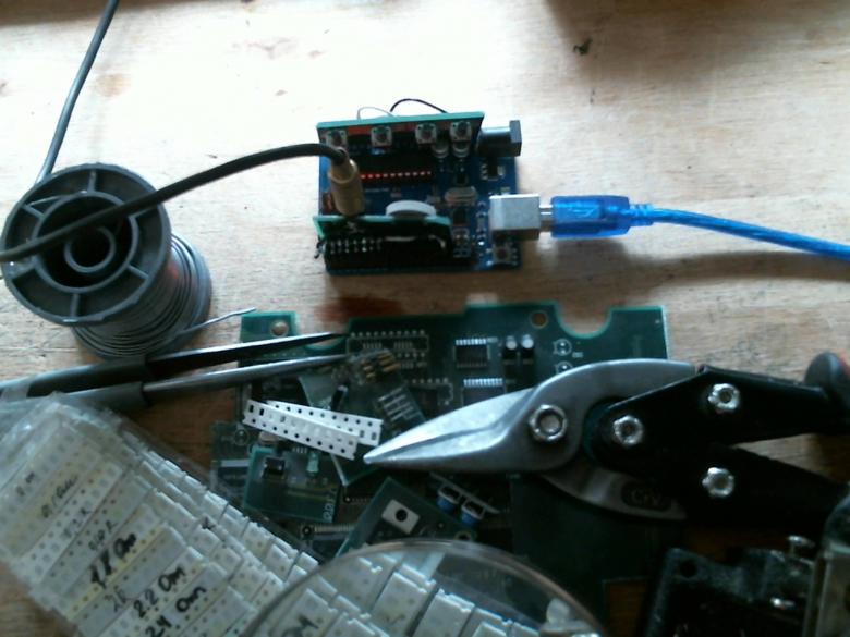

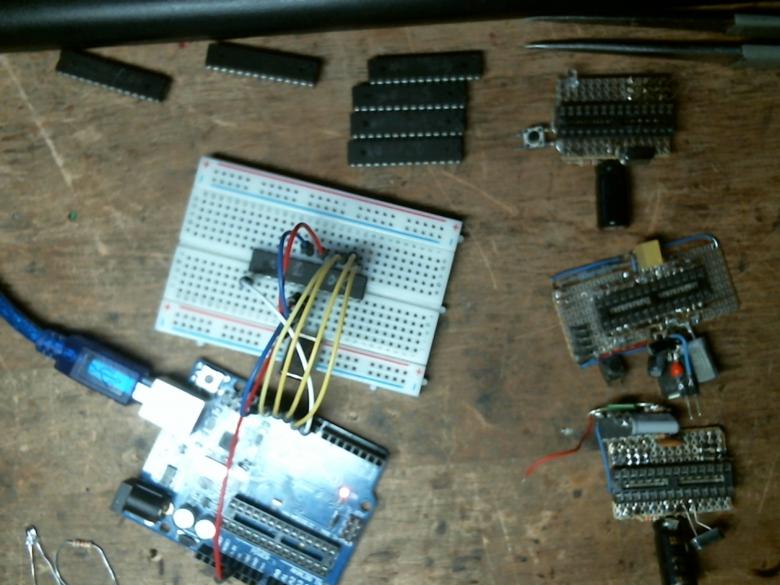

Вспомним молодость COVOX R-2R
Кино https://yadi.sk/i/GXYAoQvsasN2H 4 мегабайтика
Понравилось?
Поехали:

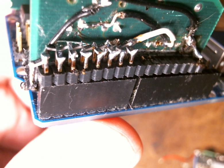

Что нам нужно:

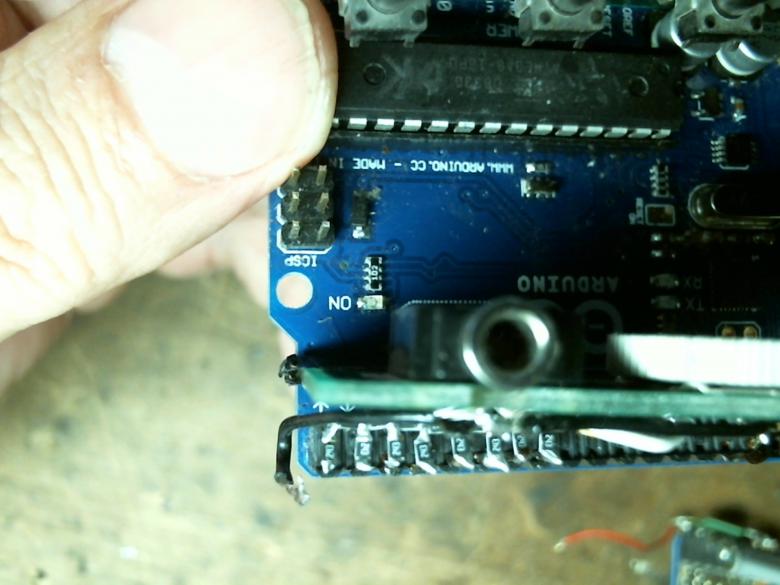

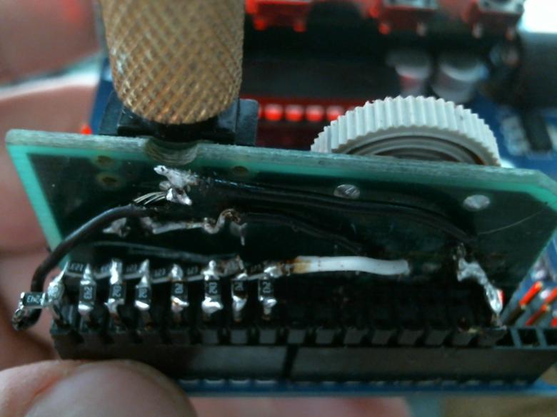

9-ка 10ком 9-ка 20ком 1потенциометр ~20ком 1 гнездо для усилителя 1 кнопка не обязательно но прикольно. Резисторы распаяваем по класической схеме ЦАП-а R-2R лесенькой. В моем случае гнездо и потенциометр вырезал из старой платы старого CD-ROM-а. К сожалению резисторные сборки встречающиеся там никуда не годяться кроме мусорки. Паяльник, канифоль, припой, лупа, пинцет, бокорезы, пара проводков землю и сигнал вывести. Любая ардуина где любой порт 8 бит можно получить. Я взял классическую Arduino uno r3 потому что всеь порт D и земля выведены с одно стороны и моя фраза "Упс" с паузами 10 килобайт туда влезает легко. В моем случае потенциометр получился 47к я ряды 10к и 20к меня жаба задушила тратить поэтому я вскрыл 12к и 24к не важно.
Я распаял COVOX вот так, что тоже не важно.
Код с моим голосом и фразой "Упс упс упс" такой:
// art100 to write 20140902 Sincliar COVOX :)
//pins R-2R 9штучек 20кОм 9 штучек 10кОм 1 потенциометр 20 кОм 1 гнездо аудио 3.5мм для аккустики

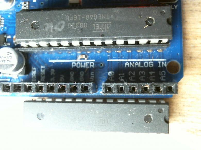

Вопрос: Попользовать старые dip atmega8-16PU на платах arduino uno r3 что теперь надо почитать?
1. Загрузчик какой модно?
2. В IDE выбирать по прежнему можно Arduino NG and older Atmega8 или править что-то модно?
3. Предохранители теперь чем модно зашивать и как теперь правильно?
как чайнику пните ногой в верном направлении
Причина: воткнул рабочую старушку точно работавшую, и не пошло сходу.
Размер скетча в двоичном коде: 890 байт (из 7 168 байт максимум) avrdude: stk500_getparm(): (a) protocol error, expect=0x14, resp=0x18 avrdude: stk500_getparm(): (a) protocol error, expect=0x14, resp=0x36 avrdude: stk500_initialize(): (a) protocol error, expect=0x14, resp=0x78 avrdude: initialization failed, rc=-1 Double check connections and try again, or use -F to override this check. avrdude: stk500_disable(): protocol error, expect=0x14, resp=0x18//------------------------------------------------------------------------------------------------------
Одна ATMEGA8-16PU сходу пошла работать шиться и т.д. и т.п.
Остались вопросы:
4. Появилась возможность прочитать правильные предохранители?

Плохая схема и нормальная схема.
Что-то с заливкой загрузчика какие-то не понятки. Ну и фиг с загручиком. Смотрю 4 корпуса ATMEGA8-16PU адекватные с загрузчиками шьются на Arduino Uno R3 слету. Та что не пошла может паленая или по предохраниетелям косяк. Проще в мусорку выкинуть.
Упс divid over flow произошло.
пришлось link sourcerezistor payalnik ;)

на сегодня старушек из мусорки ATMEGA8 хватит поднимать
