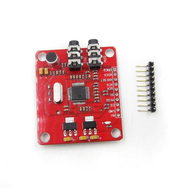

Вот думаю купить еще модуль VS1053 и сделать karadio, со следуещем возники вопросы:
Будет ли karadio esp8622 + VS1053 нормально работать без заиканий и зависаний, скорость интернета 10 Мбит/с, если да то какой лутше модуль VS1053 купить? он них тож много пишут, зависают вообще неработают.
Второй вариант думаю купить esp32 и сделать на нем ради без всяких дополнительных модулей, а использовать его внутрений DAC. Такой вариант получается дешевле нежели сам модуль VS1053, но правда по звуку незнаю как будет звучать встроеный DAC esp32 и небудет ли зависать как это делает esp8622 при програмном DAC.
На внутреннем DAC звук будет с очень сильнми цифровыми помехами только на максимальной громкости можно слушать и только если вам на ухо наступил слон :). Зависать не будет.
Лучше собери KaRadio32+VS1053. VS1053 - синий модуль обычно нужно пропаивать, а красный в норме. Чтобы не зависал VS1053 - ресет подтяни на землю через 1К и не соединяй его с esp32.
К сожалению уже приобрел esp8622. Приобрету еще модуль VS1053, попробую эту связку, может есть какието нюансы чтобы стабильние работало и невываливалось из сети? Покупать esp32 и выбрасивать esp8622 както жалко.

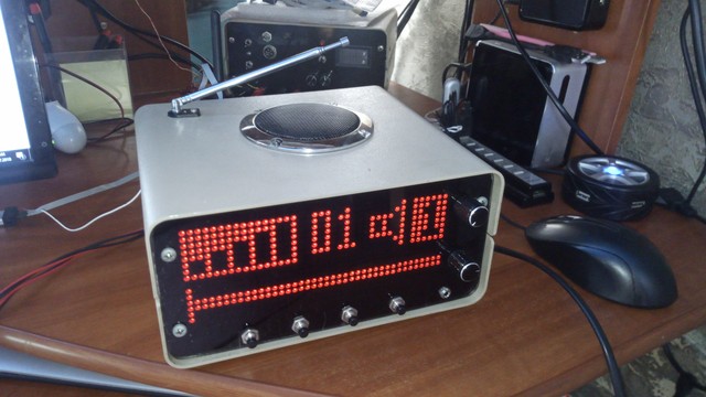

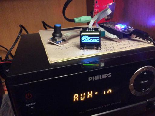

Увидел и решил бросить свои пять копеек. Правда пока всё в процесе тестирования и отладки (в программе регулярно глюки правлю) но в основном уже всё что хотел работает. Прочитав вот эти статьи
ну и эту тему ,загорелся идеей впихнуть всё это в свои часы. Просто не пойму сам что меня дёрнуло использовать TDA7439 вместо обычной платы регулировки тембра и т.д. Корпус оказался чертовски мал но удалось всё утромбовать. Поскольку гениальные идеи приходят после того как уже всё сделал пришлось много раз всё править и если в программе можно дорожку переразвести то в железе только скальпель и перемычки :(.

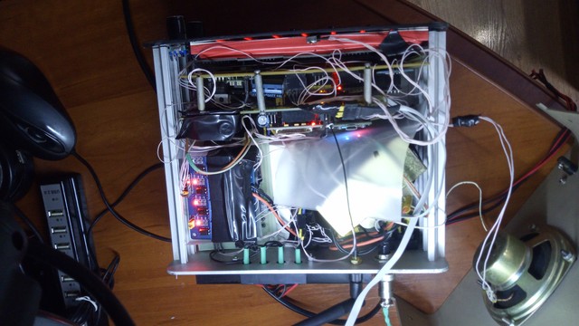

Жене давно сделал вот такое радио. Она слушает только одну станцию ей хватит :).
Дальше идут мои мучения, вот так выглядят мои часы-радио.
И ужас внутри.
Вот только не надо ничего говорить о наводках, на удивление их почти нет, фон конечно на почти максимальной громкости есть но при сигнале я его не слышу. Слабый фон есть от блютуз но только в тишине. Кстати большим разочарованием оказались эти синие реле(типа 10 ампер), ага щас . После часа работы крышка горячая полез посмотреть что греется , оказалось реле которое 220 комутирует, горячее зараза самого усилителя. Так что реально они меньше 2х ампер по 220в держут. Заказал твердотельное реле , мосфеты Р типа чтоб избавится от реле и опять жду :( .

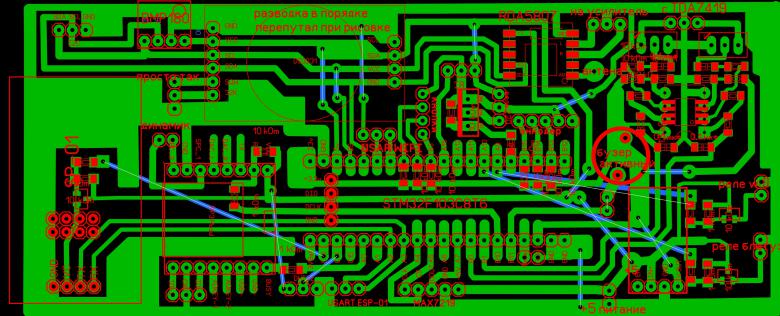

Вот основные компоненты ну не считая трансформатора, кнопочек ,энкодеров, антен и других мелочей.
Вообще что делает эта свалка деталей. Ну основная функция естественно это часы с будильником (будильник играет mp3 мелодии но подумаю может задействовать wifi радио или обычное или всё вместе). Также получает погоду с интернета ,своих датчиков и естественно синхронизация времени с сети. Все дополнительные функции можно отключить если нет сети. Ну и конечно же работает как усилитель для Ка-радио, блютуз модуля , и эфирного радио (имеется ещё просто линейный вход). Усилитель включается и управляется с IR пульта. WI-FI радио энкодер и телефон.
Я уже выкладывал ссылку на архив с прошивкой и платами но в процессе тестирования вылезли косяки везде. Поэтому попозже дам ссылку на уже переработанную версию где постараюсь нарисовать схему ( а то всё в голове) и облагородить слегка всё остальное. Только дело это нескольких дней и совсем подробно не будет ( не хватает у меня терпения доделывать то что уже работает). Просто реально помощи мало от кого дождёшся, просишь что то пояснить но ответа в большинстве случаев нет. Видимо все безграмотные как я :)). Единсвенное большое спасибо человеку от часов которого я начал свои самоделки (тембр блок на TDA7439 тоже его разработка) вот ниразу вопрос не проигнорировал и всё подробно пояснял. Ник на коте Wiselord если кому интересно. В программе компиляция всего что я смог надыбать у других (чисто для обучения :)). Вот что совсем плохо получается это вэбинтерфейс для часов, от помощи не откажусь (часы можно настраивать через ESP-01).

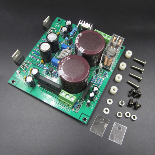

У меня DAC с ELNA Brown God и питанием 3 раза по 18в AC и 12в АC. Получится такое аудиофильное радио)

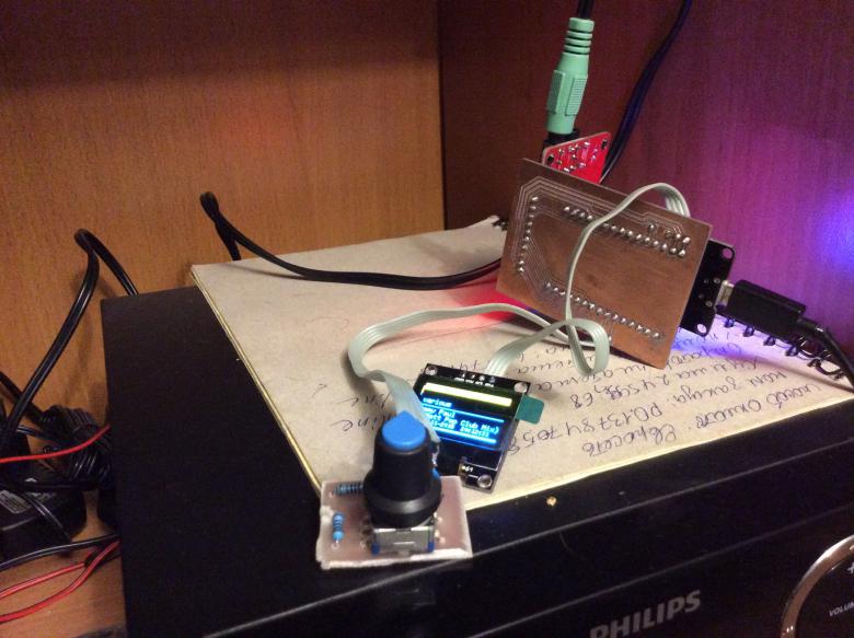

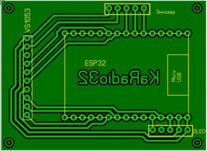

Всем опять привет!
Искал печатную плату для KaRadio32 под свои комплектующие, но к сожалению не нашел. Спасибо тем кто предлагал варианты.
Пришлось разработать самому. Предлагаю свой вариант. Вот моё короткое пояснительное видео на ютубе: https://youtu.be/KxX3nmln7_c
В описании под видео ссылка на файл платы для Sprint Layout 6.
Использовал такую ESP32
ESP32 покупал здесь: http://http://ali.ski/KC43T
и VS1053 (красная) брал здесь: http://ali.ski/7xyHE2
А вот фото спаянного радио:

Добрый день, хочу сделать интернет радио, купил esp8622, пробывал на одном нем сделать, используя програмный DAC. Но радио плохо работает можна сказать вообще неработает, икает, ато и вовсе не работает, думаю иза нехватки памяти.
полностью согласен с nadim!
KaRadio32+VS1053 красная - проверенный и безпроблемный вариант.

Безусловно, не важно какие конденсаторы напаяны на DAC и какое питание подается. Вы правы!

У кого есть свои варианты печатных плат, выкладывайте. Может у кого есть для Карадио на ESP8266?
И ужас внутри.
Сылки на статьи с чего всё началось
https://radiokot.ru/circuit/audio/other/45/
https://radiokot.ru/circuit/digital/home/206/
А пока вот варианты плат

Подойдет красная плата VS1053 для esp8622 вот такая: https://ru.aliexpress.com/item/VS1053-VS1053B-MP3-Module-For-Arduino-UNO...
Подойдёт.
Спасибо, буду заказівать тогда.

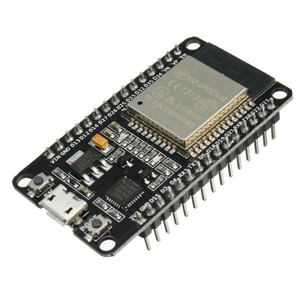

https://ru.aliexpress.com/item/ESP32-ESP32S-Development-Board-2-4GHz-WiFi-Bluetooth-Ultra-Low-Power-Consumption-Dual-Cores-ESP-32/32857439453.html?spm=a2g0s.9042311.0.0.274233edaWj7J0

Собрал ESP32 Karadio32 + OLED + encoder + pcm5102a. Норм работает от БП в 2А. Пробовал прикрутить IR (5В), да виснуть начинал. Звук лучше, чем vs1053
