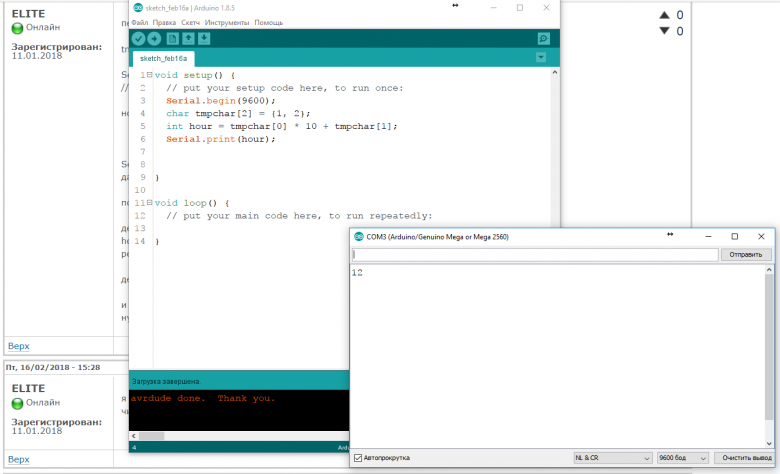

переводу массив char в числа, разбирая на части
tmpchar[2]={1,2}
Serial.println(tmpchar[0]);Serial.println(tmpchar[1]);
//в мониторе 1 и 2
нокогда вот так собираю
       int hour=tmpchar[0]*10+tmpchar[1];
Serial.print(hour);
дает 540
почему он не хочет адекватно переводить символ в число
делаю принудительно
hour=int(tmpchar[0])*10+int(tmpchar[1]);
результат 540
делаю фенкцией стандартной hour=atoi(tmpchar);
и тоже 540....
ну как так то?! :(

я понимаю, что он берет ASCII номер символа, но почему он даже принудитель не хочет конвертировать символ в число?!
kalapanga
Зарегистрирован: 23.10.2016
49 * 10 + 50 = 540 А как Вы предлагаете конвертировать символ в целое, кроме как взять код этого символа?
Вычтите по 48 да и всё.
А что надо-то в итоге?

char tmpchar[3]={'1','2',0};
int hour=atoi(tmpchar);
Serial.println(tmpchar);
Serial.println(hour);

Всё оно переводит. Надо C-строку скармливать atoi(), а не черте знает что.

вот часть кода
char tmpdt[2],tmpchar[12],data[12];   //заданы как глобальные до лупа
 if(fix == 1)
        {               Serial.print(": ");Serial.println(data);
          if(csv == 2)      { strcpy(tmpchar, data);
          tmpdt[0]=tmpchar[0];tmpdt[1]=tmpchar[1]; hour=int(atoi(tmpdt));
          tmpdt[0]=tmpchar[2];tmpdt[1]=tmpchar[3]; minute=atoi(tmpdt);
          tmpdt[0]=tmpchar[4];tmpdt[1]=tmpchar[5]; second=atoi(tmpdt);
          Serial.print("hour"); Serial.print(hour); Serial.print(" minute"); Serial.print(minute); Serial.print(" second"); Serial.println(second);
и вот что в мониторе
: 124833.001
hour673 minute21409 second29153
может быть strcpy виновата во всём?

Вы описание функции atoi() читали?
ELITE
ELITE аватар
Зарегистрирован: 11.01.2018
преобразование строки (символа) в число инт, смотрит посимвольно, если первый символ = числу то конвертирует в число и продолжает до конца строки или не числового символа
у меня символ один и числовой - что её не нравится?
при этом всем дальше по коду у меня atof и atol работают без нареканий вообще....
ELITE пишет:
Что такое конец строки и есть ли он в вашей строке?

Еще раз повторю вопрос: что такое "конец строки" ?

ELITE - вы в принципе не понимаете, как устроена строка. Начать с того, что если у в строке 2 символа - массив нужен НА ТРИ ЭЛЕМЕНТА! - еще скажите, что вы этого нигде не читали...

конец строки или любой не числовой символ (или 2торая точка, допускается знак "-" как первый символ)является ограничителем числа
и да, я читал - откуда в массиве чар 3й символ?, это же не стрин массив...
